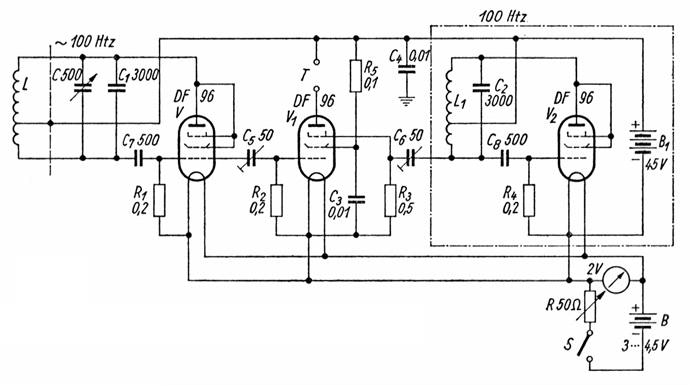

Das Schaltbild des Metallsuchers seht ihr im nachfolgenden Bild. Bevor wir jedoch die Schaltung besprechen, muß ich
zunächst auf die technischen Grundlagen eingehen, damit ihr die Schaltung auch richtig verstehen könnt.

Nun wollen wir die Schaltung besprechen, die ihr jetzt sicherlich verstehen werdet. Wir sehen darin drei Röhren V, V1
und V2. Die Röhre V gehört zu dem einen kleinen Sender, die Röhre V2 zu dem anderen, V1 bildet die
Mischröhre.
Betrachten wir zunächst die Schaltung mit der Röhre V. Sie bildet zusammen mit der Spule L, dem Drehkondensator
C und dem Festkondensator C1 einen selbsterregten Dreipunktsender, denn die Enden des Kreises liegen
wechselstrommäßig am Gitter bzw. der Anode der Röhre. Die Zuführung der Speisespannung erfolgt
über eine Spulenanzapfung. Die gestrichelte Trennungslinie zwischen L und C soll bedeuten, daß es sich bei L um
die Suchspule handelt, die wir der aufzufindenden Metallmasse nähern müssen. Darüber später noch weitere
Angaben. Die am Gitter von V liegende Hochfrequenzspannung führen wir nun über C5 dem ersten Steuergitter von V1
zu. Der zweite Sender mit der Röhre V2 arbeitet ganz genau so. Sein Schwingkreis besteht aus L1 und C2, wobei es sich
wieder um eine Dreipunktschaltung handelt. Die von diesem Sender erzeugte Frequenz gelangt über C6 zum Bremsgitter von
V1. Durch das Zuführen der beiden Frequenzen zu den Röhrenelektroden entsteht im Innern der Röhre durch
Mischung eine Differenzfrequenz, die wir als Ton in einem an die Klemmen T angeschlossenen Kopfhörer wahrnehmen
können.
Die genaue Übereinstimmung der beiden Frequenzen erreichen wir durch Verändern des Drehkondensators C. Die beiden
Spulen L und L1 haben zwar gleiche Induktivität, und die beiden Kondensatoren C1 und C2 stimmen überein. Zur
Beseitigung verschiedener, immer vorhandener Ungleichmäßigkeiten ist jedoch der Kondensator C unbedingt
erforderlich.
Die Bedienung ist sehr einfach: Wir verdrehen C so lange, bis der im Kopfhörer wahrnehmbare Pfeifton ganz tief wird,
um schließlich vollständig zu verschwinden. Dabei darf sich die Suchspule natürlich nicht in der Nähe
von Metallen befinden.
Noch einige weitere Einzelheiten der Schaltung: die Kondensatoren C7 und C8 dienen als Gitterkondensatoren, R1 und R2
stellen die Gitterableitwiderstände dar. Über R5 wird die Schirmgitterspannung für die Mischröhre
zugeführt, die mit C3 gegen den Heizfaden blockiert ist.
Es können hierfür grundsätzlich beliebige Anfangsstufen-Röhren verwendet werden. In der abgebildeten
Schaltung ist z. B. die Batterieröhre DF 96 vorgesehen.
Als Anodenstromquelle genügt eine Klein-Anodenbatterie von 45 V. Für die Heizung ist eine normale
Taschenlampenbatterie vorgesehen, deren Spannung mit dem Regler R so eingestellt wird, daß an den Heizfäden der
Röhren genau 1,4 V Spannung liegen. Der Kondensator C4 dient nur zur hochfrequenzmäßigen Uberbrückung
der Anodenbatterie.

vergraben sind.
So habe ich (Heinz Richter) diesen Metallsucher z. B. mit Erfolg beim Aufsuchen von Kanaldeckeln in nichtgepflasterten
Straßen verwenden können. Dadurch wurde manche sonst erforderlich gewesene Grabarbeit erspart.
Nach Gebrauch müßt ihr das Gerät sofort wieder ausschalten, damit sich die Batterien nicht vorzeitig
abnützen. Das Meßinstrument im Heizkreis könnt ihr euch sparen, wenn ihr zwei Buchsen anbringt, an die sich
ein anderes, sonst in eurer Werkstatt vorhandenes Voltmeter anschließen läßt.
Bei frischer Batterie markiert ihr euch am besten die Stellung des Reglers R, bei der gerade die richtige Heizspannung
vorhanden ist. Diese Marke darf dann nie überschritten werden. Versagt das Gerät wegen Nachlassens der
Heizbatterie, so muß man den Regler natürlich verstellen, was aber immer nur unter Zuhilfenahme eines
zuverlässigen Voltmeters erfolgen sollte.
