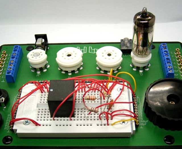

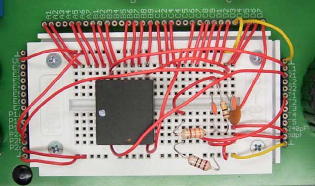

Mit nur einer EF98 lässt sich ein Empfänger für Kopfhörerbetrieb mit einfacher Betriebsspannung von 6 V
aufbauen. Am Ausgang wird ein NF-Übertrager 10 : 1 mit Ferritkern verwendet. Ich habe ihn bereits in meiner Seite
0-V-2 mit EF98 und PCL86 auf dem
Steckboard RT100 von Modul Bus vorgestellt.
Beide Kopfhörerseiten mit je 16 Ohm liegen in Reihe an der Sekundärwicklung. Damit erhält man eine
Primärimpedanz von 3,2 kOhm. Der einfache Übertrager (Quelle: Reichelt) erreicht eine gute Tiefenwiedergabe und
einen angenehmen Klang.

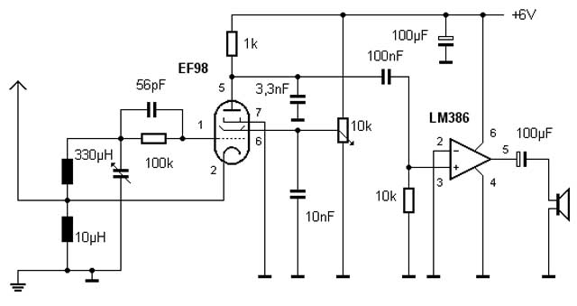

Eine weitere Besonderheit dieses Radios ist die Verwendung von Festinduktivitäten (ebenfalls von Reichelt) im
Schwingkreis. Statt der üblichen Anzapfung wird ein kleinere Spule mit 10 ÁH im unteren Teil verwendet. Die fertigen
Ferritkern-Spulen haben eine hohe Güte und bringen im Mittelwellenbereich ähnlich gute Ergebnisse, so wie ein
größerer Ferritstab mit HF-Litze. Bei geeigneter Antennenkopplung besitzt das Radio daher eine gute
Trennschärfe und Empfindlichkeit.
Allerdings ist die Eigenkapazität höher, so dass der Mittelwellenbereich nicht vollständig mit einer Spule
überstrichen werden kann.

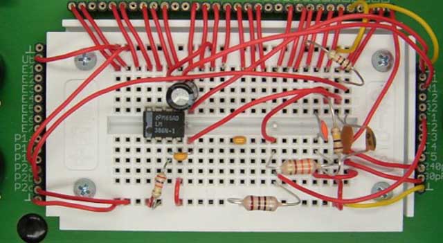

Für Lautsprecherempfang könnte man eine oder zwei Röhren-NF-Stufen anhängen. Mit geringerem Aufwand
lässt sich jedoch auch ein NF-Verstärker mit Halbleitern aufbauen. Hier wurde der LM386N verwendet:
Der NF-Verstärker benötigt im einfachsten Fall als äußere Beschaltung nur einen Widerstand und zwei
Kondensatoren. Damit erhält man genügend Verstärkung und eine gute Lautstärke.
Der Empfänger zeigt damit seine guten Empfangseigenschaften wesentlich deutlicher als mit dem Kopfhörer.
