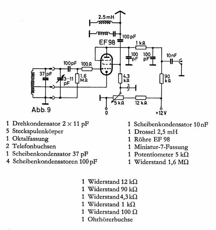

Hier stelle ich zunächst eine Schaltung vor, die mit der HF-Pentode EF 98 arbeitet. - Die Schaltungen auf dieser
Seite, sowie manches an Schaltungsbegelitenden Text fand ich in einem kleinen Buch des Kultusministeriums des Landes
Schlewig-Holstein, herausgegeben für Lehrer zur Vorbereitung des Physik-Untericht’s :
KW - Audion mit Niederspannungsröhre EF 98
Die Schaltung dieses Audions weicht vom üblichen ab. Durch Einkopplung der Antenne in das nicht abgeblockte
Schirmgitter ist die kapazitive Beeinflussung des Schwingkreises durch die Antenne so gering, daß das Audion eichbar
ist. Auch ist es weitgehend störstrahlungsfrei, so daß eine Vorstufe entfallen kann. Der Abgriff für die
Katode muß so gewählt werden, daß die Rückkopplung bei einem Punkt der Schirmgitterspannung einsetzt,
der höchste Empfindlichkeit des Audions bewirkt. Da die Schwingfreudigkeit mit Ansteigen der Frequenz abnimmt,
muß der richtige Anzapfpunkt der Spule durch Versuch ermittelt werden. Für das 80-m-Band liegt dieser Punkt bei
einem Fünftel vom kalten Ende her gesehen. Die Schaltung ist bis 30 MHz brauchbar. Sollte sich in der Nähe des
Empfangers ein starker Mittelwellensender befinden, so ist die Antennenzuleitung über einen Saugkreis, der auf die
Frequenz des störenden Senders abgestimmt ist, an Masse zu legen. Die Drossel von 2,5 mH zwischen Antenne und Masse
leitet die auf die Antenne induzierte Brummspannung von 50 Hz ab. Durch die festen Parallelkondensatoren läßt
sich optimale Bandspreizung erreichen. Bei einer Drehkondensatorkapazität von 11 pF bewirkt z. B. ein 37-pF-Kondensator
Spreizung für das 80-m-Band.
Windungszahl : 42 Wdg. auf Spulenkörper von 30 mm Durchmesser bei 30 mm Wickelbreite.
Hinweis : Diese Audionschaltung ist für Kurzwellenempfang ausgerichtet - ich habe auf meinen Bastelseiten aber
genügend Beispiele, auch mit genauen Daten der Spulen, vorgestellt so daß jeder für sich leicht dieses
KW-Audion in ein MW-Audion umrüsten kann.

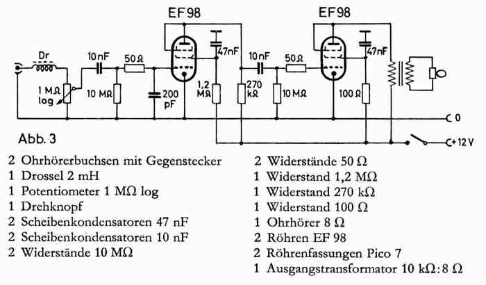

Die nächste Schaltung beschreibt einen Verstärker mit zwei Röhren EF 98, mit einem Ausgangstrafo
für einen Kopfhörer.
Dieser Verstärker ist für Kopfhörerbetrieb ausgelegt, gestattet jedoch in Verbindung mit einem
0,1-Watt-Lautsprecher, wie sie in den kleinen Japan-Transistorradios eingebaut waren, auch brauchbare Zimmerlautstärke.
Seine Ausgangsleistung beträgt etwa 11 Milliwatt. Auch hier ist der Eingang gegen eindringende Hochfrequenz
geschützt. Im Gegensatz zur üblichen Pentodenschaltung liegen die Kathoden ohne RC-Kombination direkt an Masse,
damit von der geringen zur Verfügung stehenden Anodenspannung nicht noch ein Teil am Kathodenwiderstand verlorengeht.
Deshalb muß die Gittervorspannung durch Anlaufstrom am 10-MOhm-Gitterableitwiderstand gewonnen werden. Dadurch stopfen
Krachstörungen den Verstärker anfangs etwa 100 Millisekunden zu, dies ist also hier als normal zu betrachten.

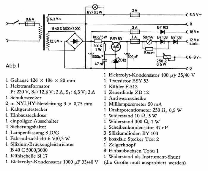

Deshalb hier noch eine Stromversorgung mit stabilisierten Ausgangsspannungen für die Heizungs- und Anodenversorgung.
Diese Netzteilschaltung wurde als Universal-Schaltung ausgelegt - da wir aber nur 12 Volt für die Anodenspannungen
benötigen, können die Bauteile für die 18 Volt- und einstellbare 6-9 Volt ersatzlos entfallen.

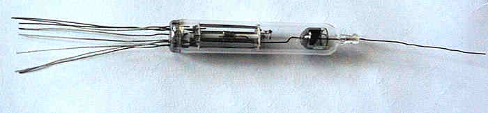

Eine weitere, sehr interessante Niederspannungsröhre habe ich im Katalog von Oppermann entdeckt. Es ist die Triode
DC 762, die dort zum sagenhaft niedrigen Preis von 6,85 / Stück, unter der Best.-Nr. DC 762, erhätlich ist.
Nur kurz ein paar Daten, die diese Röhre deutlich hervorheben: Ua 6,6 Volt, max. 12 Volt; Ia 400 uA, max. 600 uA;
S = 150uA / V; Uf min. 1,05 V, max. 1,25 V.
Diese direkt geheizte Triode, die vom Spannungs- und Leistungsbedarf schon einem Transistorverstärker entspricht - aber
mit ihrem Eingangswiderstand so hoch ist wie sie kein Transistorverstärker erreichen kann - ist ideal geeignet, um
damit Empfänger zu bauen, sogar unglaublich hochempfindliche Empfänger.
Als erstes stelle ich ein Foto dieser außergewöhnlichen Röhre vor, danach das Datenblatt.
Wie man erkennt, ist es eine sogenannte Bleistift-Röhre, deren Steuergittereingang oben an der Spitze herausgeführt
wurde - ideal um Meßspitzen damit auszustatten. Anhand des Sockelschaltbildes erkennt man, das sie einen Sockel
ähnlich des Miniatursockels mit 7-pin aufweist, wie sie z.B. die EC 92, EL 95 aufweist. Die Anschlüsse sind als
lange Lötanschlüsse herausgeführt, wovon aber nur drei dieser Anschlußdrähte belegt sind.
