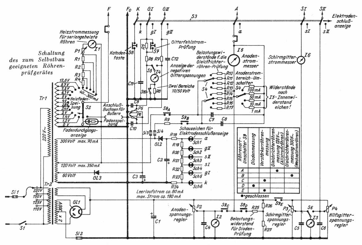

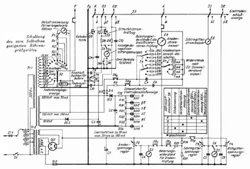

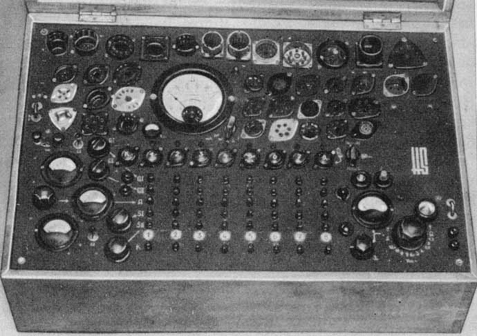

Dem im Werkstattbetrieb tätigen Techniker wird heute nicht viel Zeit für den Bau von Prüf- und
Meßgeräten zur Verfügung stehen, noch weniger Zeit aber für langwierige Eichungen oder sogar für
Anfertigung von Prüftabellen und dergleichen. Wenn überhaupt ein Röhrenprüfgerät gebaut werden
soll, so kann nur ein Prüfverfahren in Frage komnmen, nach dem Röhren mit Daten gemessen werden, die aus fertig
gedruckten Tabellen entnommen werden können. Wenig Bedienungsorgane sind wünschenswert, um eine gewisse
Übersicht zu erhalten. Bei einem Selbstbaugerät sollte die Einstellung der Betriebsspannungen nicht erst in Fein-
und Grobregelung aufgegliedert werden. Spannungsmesser gestatten eine laufende Kontrolle der eingestellten Betriebsspannungen.
Die Schaltung ist den heutigen Bedürfnissen und Anforderungen angepaßt worden.
Es sind für zwei negative Gitterspannungen, für zwei positive (Schirm-) Gitterspannungen und für die
Anodenspannung je ein Regler vorgesehen, durch die die interessierenden Spannungsbereiche erfaßt werden. Sämtliche
an den Reglern abgenommenen Spannungen sind durch drei Meßwerke (Dreh-spulsysteme) ablesbar. Dioden werden über
einen Widerstand von 70 kW belastet, dadurch können Dioden mit
verschieden hohen Innenwiderständen auf gleiche Weise geprüft werden. Gleichrichterröhren werden wie im
Arbeitsgerät mit Spitzenströmen beaufschlagt; somit wird eine arbeitsgleiche Inbetriebnahme erreicht. In der
Steuergitterleitung befindet sich eine Prüfanordnung zur Feststellung von thermischer Gitteremission oder
Vakuumverschlechterung oder anderen Gitterstromeffekten. Die Heizung erfolgt von einer Nennspannung 12,6 Volt ab über
Vorwiderstände und einen Regelwiderstand. Auf diese W eise kann jeder beliebige Nennstrom (von Allstromröhren) mit
Hilfe des Heizstrommessers eingestellt werden.

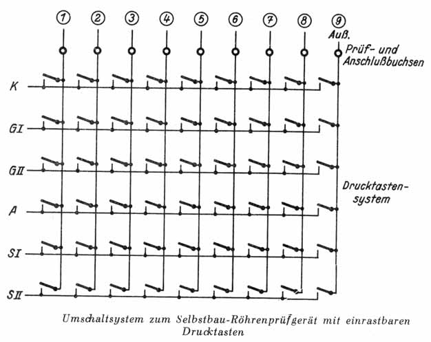

Die Zuführung der Betriebsgleichspannungen an die Röhrenfassungen kann über Drucktasten, Stufenschalter oder
Kreuzschienenverteiler geschehen. Im Mustergerät wurden Drucktasten verwendet, die aber teurer sind als
Kreuzschienenverteiler, die von einem erfahrenen Mechaniker leicht selbst hergestellt werden können. Im übrigen
sind Drucktastenaggregate und Kreuzschienenverteiler im Handel erhältlich. Stufenschalter sind nur Notbehelf, ihr
Nachteil ist, daß sie beim Übergang von einer zur anderen Schaltstellung über nicht benötigte Stellungen
leicht Kurzschlüsse verursachen können. In die Zuführungen wird gegebenenfalls ein Schalteraggregat
eingefügt, durch das man die Prüfanordnung für Elektrodenschlußanzeige einschaltet. Es bleibt dem
Techniker überlassen, ob er hierfür Glimmlampe-, Schauzeichenanordnung oder ein anderes System verwendet.

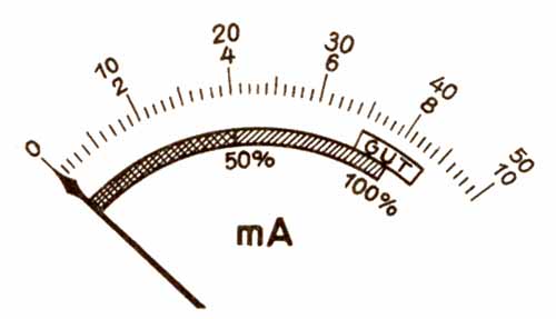

Das folgende Bild zeigt die Eichung des Anodenstrommessers I5.
Die Prozentskala gilt für die
Prüfung von Gleichrichterröhren, wobei die Belastungswiderstände bzw. -ströme mit den Meßbereichen
automatisch umgeschaltet werden.

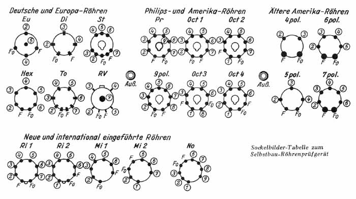

Erläuterungen zur Sockelbilder-Tabelle:

Die im Kreis liegenden Polziffern werden mit den gleichlautenden des Umschaltsystems F, F0 direkt mit den
gleichlautenden Anschlüssen des Spannungserzeugerteils (s.Schaltbild) verbunden. Um Selbsterregung der
Prüfröhren zu vermeiden, liegen in den Zuleitungen, über die vorwiegend Steuergitter versorgt werden,
unmittelbar an den Fassungsanschlüssen Entkopplungswiderstände in der Große von 20...40 W (0,25 Watt).
