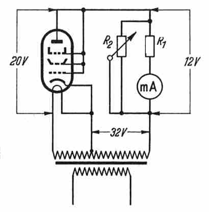

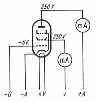

Der zu prüfenden Röhre werden Wechsel-Spannungen zugeführt, wobei die Anode und das Schirmgitter
Spannungen zwischen 80 und 250 V erhalten, die durch einen Stufenschalter Ua entsprechend
eingestellt werden können.
Das Steuergitter bekommt über einen Regelwiderstand von 50 kOhm eine Spannung von 0 bis 30 Veff.
Man kann für den Regelwiderstand eine Skala anfertigen, die von 0 bis 30 V geeicht ist oder man schaltet parallel zum
Regelwiderstand ein Wechselspannungsmessgerät und eicht diesen auf die jeweiligen Spannungen von 0 bis 30 V. -
Letzteres bietet auch noch den Vorteil, die Steuergitterwechselspannung genauer einzustellen und abzulesen.
Bei diesem Prüfverfahren wird erreicht, daß die Kathode während der positiven Halbwelle der Wechselspannung
sehr hoch belastet wird, so daß man durch ein Anodenstrom-Meßinstrument von 5 mA die Emissionsfähigkeit
der Kathode bestimmen kann.
Die zu prüfende Röhre bekommt die betriebsmäßige Aussteuerung mit Wechselspannung - ein aufwändiges
Netzteil fällt daher weg.

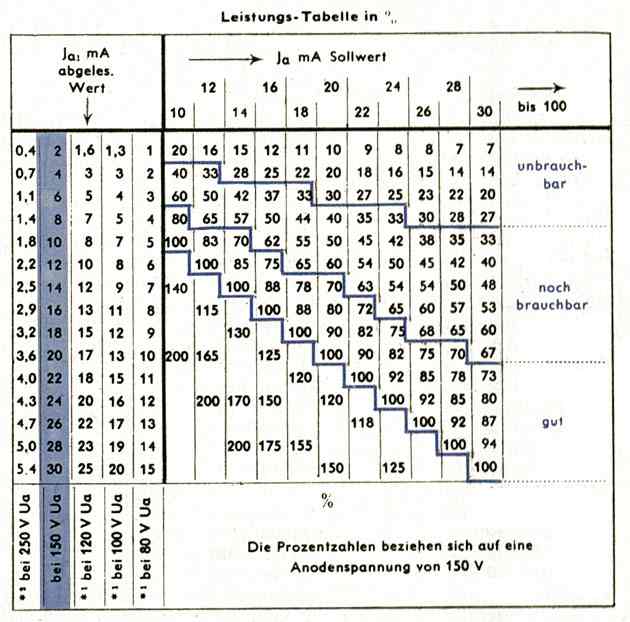

Das Anodenstrominstrument ist in drei farbige Bereiche : blau - unbrauchbar, grün = noch brauchbar und rot = gut
unterteilt. Darunter befindet sich außerdem noch eine Prozentangabe in 0 ... 40%, 40 ... 70 % und 70 ... 100 %,
wodurch die Leistung direkt in Prozenten bei Röhren mit 0 V Gittervorspannung abgelesen werden kann. - Für
Röhren mit Gittervorspannung wird die Leistung in Prozent mit Hilfe der Leistungstabelle ermittelt.

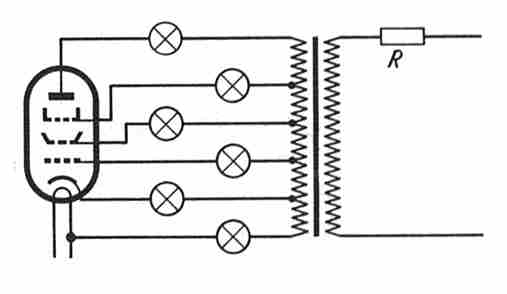

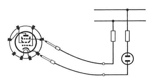

Mit diesem Röhren-Prüfgerät ist ferner eine Heizfaden-Durchgangsprüfung mit Hilfe einer Glimmlampe
möglich. Bei Kurzschließen eines Kippschalters, der sich im Heizkreis befindet, wird durch Aufleuchten der
Glimmlampe festgestellt, ob der Heizfaden in Ordnung ist.
Weitere Möglichkeiten gestatten die Röhre auf Vakuum, Kathoden- und Elektrodenschluß zu prüfen, wobei
man letztere wieder in 13 verschiedene Schlußmöglichkeiten unterteilen kann. Gleichzeitig können die Buchsen
für die Elektrodenschlußprüfung zu Leistungsprüfungen von Röhren benutzt werden, wenn im
Röhrenprüfgerät kein passender Sockel vorhanden ist. Man schaltet dann mit Hilfe von Meßkabeln die
Elektroden der zu prüfenden Röhre an die jeweiligen Krokodil-Klemmen o.ä. an.

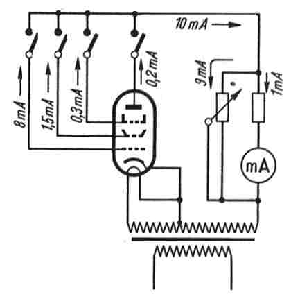

Betrachtet man sich diese Schaltung genauer stellt man sehr schnell eine sehr gefährliche Verdrahtung fest - es ist
die Prüfung des Heizfadens mittels der Glimmlampe.
- Ich habe, um das Schaltbild nicht allzu kompliziert zu machen diese Beschaltung so gezeichnet. - DAS IST FALSCH !!
Richtig ist, diese Verdrahtung an den Nullpunkt der Anoden-Prüfspannung zu legen - das ist der Punkt, an dem das
Wechselspannungs-Voltmeter an der Anodenleitung - Punkt 30 Volt - angeschlossen ist - der andere Pol der Heiz-Prüfleitung
ist der 200- oder 250-Volt-Sekundäranschluß am Trafo. Somit kann kein gefährliches Netzpotential innerhalb
der Schaltung auftreten.

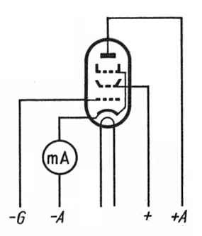

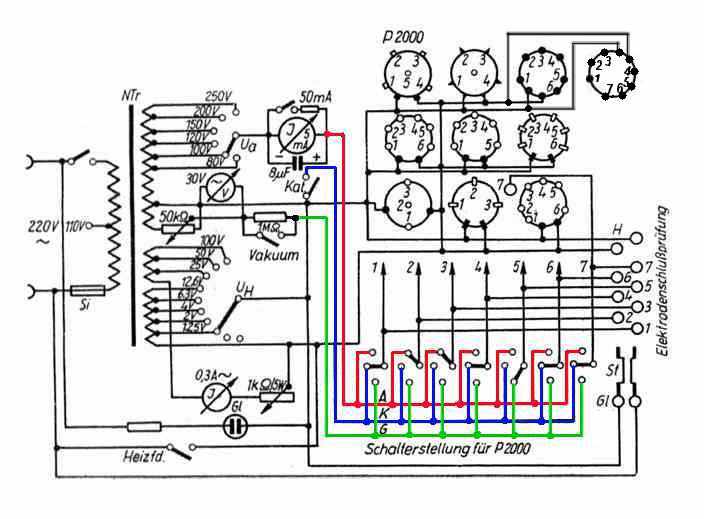

Jede Elektrode von 1 bis 7 führt zu je einem Dreifachschalter, der wahlweise auf Anode (rote Leitung A), Kathode
(blaue Leitung K) oder Steuergitter (grüne Leitung G) eingestellt werden kann.
Beispiel P 2000:
a) Man sucht sich in einer Röhrentabelle die P 2000,
b) bestimmt deren Werte und das Sockelschaltbild,
c) stellt die Heizspannung von 12,6 V
d) und eine Anodenspannung von 150V ein.
e) Gittervorspannung auf 2,5 V (entweder am Voltmeter oder an einer geeichten Skala am Regelwiderstand).
f) Man wählt die jeweilige Schalter-Stellung der 7 Schalter nach dem Sockelschaltbild und beginnt bei:
Elektrode 1 = Schutzgitter - Schalter 1 auf Kathode
Elektrode 2 = Anode - Schalter 2 auf Anode
Elektrode 3 = Schirmgitter - Schalter 3 auf Anode (gleiche Spannung wie Anode)
Elektrode 4 = Kathode - Schalter 4 auf Kathode
Elektrode 5 = Steuergitter - Schalter 5 auf Gitter
Elektrode 6 = nicht vorhand. - Schalter 6 auf Kathode
Elektrode 7 = nicht vorhand. - Schalter 7 auf Kathode
Damit ist die Einstellung beendet, das Gerät kann eingeschaltet und die Röhre geprüft werden.
Eine weitere Tabelle zeigt in der horizontalen Achse den jeweils für die Röhre entsprechenden Anodenstrom
Ja nach Angabe der Röhrentabelle an. In der vertikalen Achse sind die gemessenen Werte
Ja1, die am Instrument abgelesen werden, festgehalten.
Man verfährt nun in der Weise, daß nach Beispiel P 2000 der Anodenstrom Ja (bzw. ein
zehnfach höherer Wert hiervon) nach Angabe der Röhrentabelle (2 mA = 20 in der Leistungstabelle) in der
horizontalen Achse ermittelt wird. In der vertikalen Achse sucht man sich den angezeigten Instrumentenwert (angenommen 18),
geht horizontal bis in Spalte mit 20 und liest somit eine Leistung von 90 % bei einer Spannung von 150 V Ua
ab.
Wem dieses Verfahren vielleicht im ersten Moment unüberschaubar und kompliziert erscheinen mag, der kann beruhigt sein -
mit einem kleinen, wirklich nur kleinem bißchen Übung hat man sehr schnell "den Dreh raus" und kann
schnell und effizient seine Röhren auf Funktion und Leistungsfähigkeit überprüfen.
Im Zusammenspiel mit meinem Röhren-Regeneriergerät, welches ich auf meiner Homepage auch zum nachbauen vorstellte
hat nun jeder alle Möglichkeiten..
Noch einmal zur Verdeutlichung ein Beispiel um eine EL 84 zu prüfen :
Pin 1 der EL 84 ist nicht belegt. Hier ist noch Pin 1 mit dem eingezeichneten Pin 1 der Schaltung identisch, hier kommt
also Leitung 1 auf Schalterstellung K.
Pin 2 ist auch noch mit 2 identisch, es ist das Steuergitter, Leitung 2 wird also auf G geschaltet.
Pin 3 auch noch identisch mit 3, dieses ist Kathode, Leitung 3 also auf K schalten.
Pin 4 und 5 der EL 84 sind Heizung, werden mit der Ziffernfolge des Prüfgerätes übersprungen.
Pin 6 EL 84 ist nun Pin 4 der Schaltung, Pin 6 ist nicht belegt (nicht vorhanden), es wird also Leitung 4 auf K geschaltet.
Pin 7 der EL 84 entspricht Pin 5 der Schaltung, ist Anode, also hier Leitung 5 auf A.
Pin 8 der EL 84 ist Leitung 6 der Schaltung, nicht vorhanden; Leitung 6 auf K.
Pin 9 der EL 84 ist Leitung 7 der Schaltung, ist das Schirmgitter und wird auf Anode geschaltet, - hier dann also Leitung 7
auf A schalten. - Das war's !

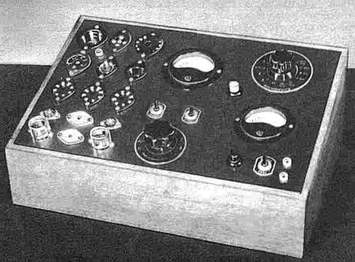

- Hier noch, zum Schluß, ein Foto des Röhrenprüfgerätes - so könnte der Eigenbau auch bei Euch
aussehen..

Die grundsätzliche Schaltung eines Vorprüfers zeigt das folgende Bild.
Mit Hilfe eines Durchgangsprüfers werden nacheinander die verschiedenen Elektroden abgetastet, ohne daß sich ein
Aufleuchten der Glimmlampe zeigen darf. Nur beim Anlegen der Prüfenden am Heizfaden muß Durchgang vorhanden sein.

Vorteilhafter erweist sich daher eine Prüfeinrichtung nach dem folgenden Bild.
Auf der Sekundärseite eines Transformators werden Lämpchen angeordnet, die man in die Zuführungsleitungen
der einzelnen Elektrodenanschlüsse der Röhre schaltet. Tritt nun ein Kurzschluß an den Elektroden auf, so
leuchtet das entsprechende Lämpchen auf. Hierdurch werden aber Windungen auf der Sekundärseite des Transformators
kurzgeschlossen, so daß auf der Primärseite eine höhere Stromaufnahme eintritt. Der erhöhte
Primärstrom erzeugt am Widerstand R einen Spannungsabfall, der die Spannung an der Primäreite um so mehr
herabsetzt, als Windungen auf der Sekundärseite kurzgeschlossen werden, d. h. der Widerstand R begrenzt den Strom und
verhindert ein Durchbrennen der Lampen.

a) Messung der Betriebsströme
Bei Mehrgitterröhren ist es besonders wichtig, die Betriebsströme der einzelnen Elektroden getrennt zu messen.
Man muß darauf achten, daß an den entsprechenden Elektroden die vorgeschriebenen Betriebsspannungen liegen.
Diese Spannungswerte findet man für jede Röhre in den Kennlinienfeldern (Röhren-Handbüchern, etc.)
angegeben. Bei der Prüfung z. B. der Röhre AL 4 - siehe nächstes Bild - wird der Anoden- und
Schirmgitterstrom gemessen und dann die Röhre unter betriebsmäßigen Bedingungen geprüft. Die
Größe der Ströme muß sich dann mit den in den Kennlinienfeldern Ia = f
(Ug1) und Ig2 = f (Ug1) angegebenen Werten
decken.

Für all diese bisher beschriebenen Prüfgeräte ist kennzeichnend, daß die Röhren mit den
vorgeschriebenen Spannungen geprüft werden. Ein anderes Prinzip, das in den USA besonders verbreitet ist, stellt der
Leistungsprüfer dar - siehe nächstes Bild.
Die Röhre wird aus einem Netztransformator geheizt und erhält gleichzeitig eine kleine Anodenwechselspannung.
Sämtliche Gitter liegen mit der Anode zusammen an dieser Wechselspannung.
Jedesmal, wenn das mit dem Strommesser verbundene Ende der Sekundärwicklung des Transformators positiv ist, fließt
ein Elektronenstrom durch die Röhre von der Kathode nach den gerade positiven Gittern und nach Anode. Es entstehen
Gleichstromstöße, die einen Zeigerausschlag am Instrument hervorrufen.
An der Anode und damit an den Gittern der zu prüfenden Röhre sind nur 20 Volt wirksam, da am Instrument und
Widerstand R1 ein Spannungsabfall von 12 Volt entsteht. Durch Vorschalten des Widerstandes R1 ist das Instrument in ein
Voltmeter mit Endausschlag 12 Volt verwandelt.
Ist die ganze Röhre kurzgeschlossen, dann würde die ganze Wechselspannung, nämlich 32 Volt, am Instrument
und Widerstand R1 liegen, also eine dreifache Überlastung eintreten. Dadurch ist das Instrument nicht gefährdet.
Bei der Prüfung fließt durch die Röhre ein Gleichstrom von ca. 10 mA. Die Stromverteilung innerhalb der
Röhre ist im folgenden Bild dargestellt.
Das Steuergitter liegt der Katode am nächsten und zieht deshalb die meisten Elektronen an (ca. 80 % des Gesamtstromes).
Das folgende Schirmgitter nimmt dagegen einen viel schwächeren Strom auf und das Bremsgitter einen noch kleineren,
ebenfalls die Anode.
Unter Ausnutzung dieser Stromverteilung wird in den Zuführungen der Gitter-und Anodenleitungen je ein Schalter oder
eine Taste gelegt, die im Ruhezustand geschlossen sind. Wird der Schalter bei der Prüfung geöffnet, dann muß
der Strom sinken - und zwar um so mehr, je näher die betreffende abgeschaltete Elektrode der Katode liegt. Durch die
Betätigung einer oder mehrerer Schalter kann man dann über den Zustand der entsprechenden Gitter bzw. Anode
aussagen. Dieser Leistungsprüfer gestattet, auf die einfachste Weise einen Strom durch die Röhre zu schicken und
diesen zu beobachten. Nachteilig ist nur, daß die Prüfung kein genaues Urteil über die Kathodengüte
erlaubt.
