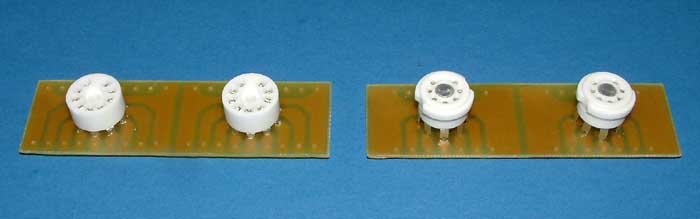

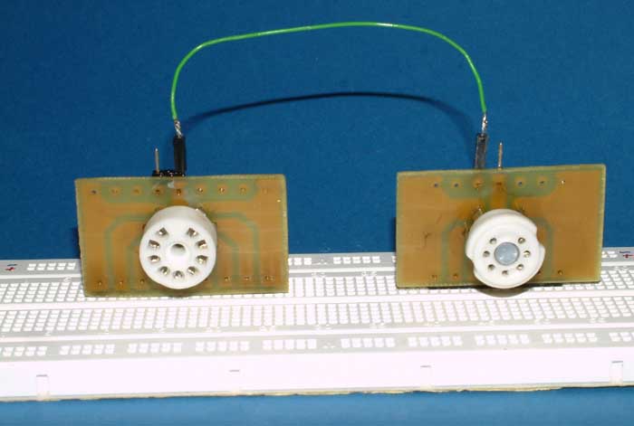

Stephan sandte mir dann die beiden Platinen, die jeweils zwei Fassungen aufnehmen konnten, samt Fassungen exclusiv
für die Röhrenbude zu.

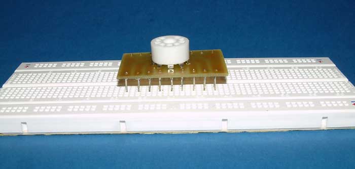

Ich habe die Fassungen eingelötet, das ganze sieht erst einmal so aus:
Die Maße einer solchen Platine beträgt 100mm x 30mm; sie enthalten, nach Trennung in der Mitte, dann jeweils einen
Adapter. Das folgende Bild zeigt eine aufgetrennte Platine mit einer 7-poligen Fassung mitsamt einer Röhre:

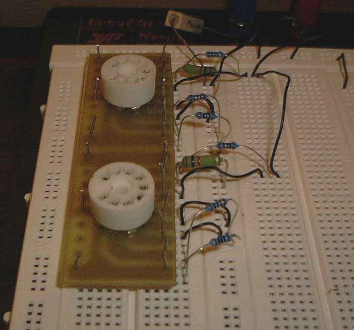

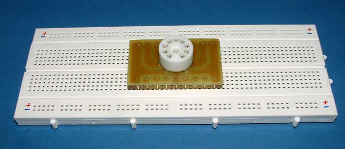

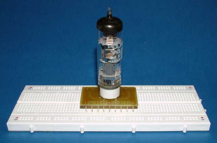

Ich habe mir nun eine Platine mit Novalfassung vorgenommen, sie mit Anschlussdrähten versehen und sie in ein, von
AK MODUL-BUS vertriebenem, kleinerem Steckbord gesteckt.

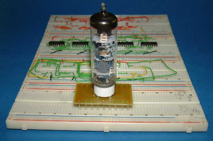

Hier erkennt man nun eine PCL86 in der Fassung:

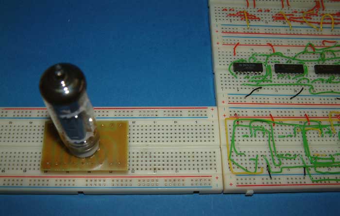

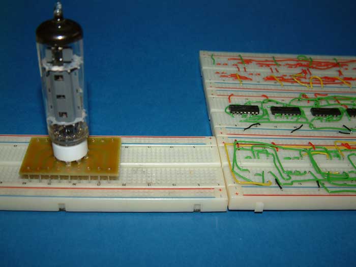

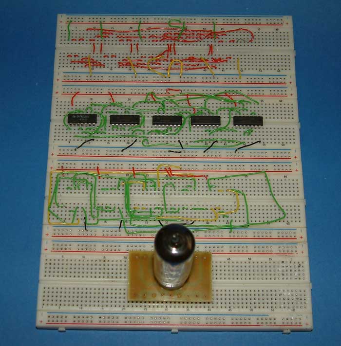

Die folgenden Fotos zeigen nun die Röhre-Adapterplatine mit der PCL86 auf dem anderen Steckbordsystem, der Hersteller
dieser Bords ist mir leider unbekannt; aber bis auf die trapezförmige Verbindung der Bords untereinander sind sie mit
dem Modul-Bus-System sehr ähnlich:
Es ist ganz sicher unnötig, mehr hierzu zu schreiben - ein jeder kann sich selber bestens, da bin ich mir sicher, die
grossartigen Möglichkeiten ausdenken, die ein solches System zum vorherigen Testen von Schaltungen bietet...

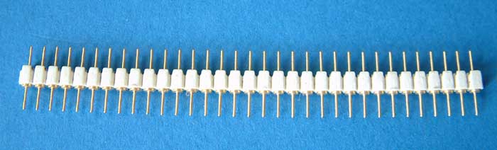

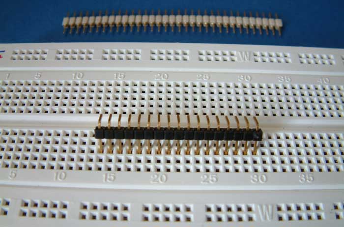

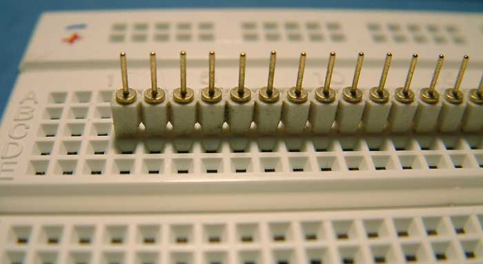

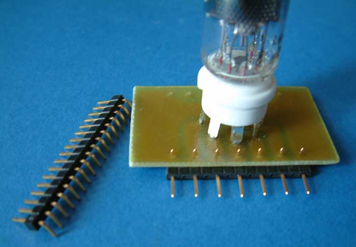

Weitere Ideen ergaben sich im Forum, Joachim Dahm machte den Vorschlag mit den bei Aka-ModulBus erhältlichen
Stiftleisten.
Joachim schrieb dazu:
Wahrscheinlich wären die Stiftleisten von AK-ModulBus besser geeignet und eine stabilere Halterung, als Drähte,
wenn man im Lötbereich jeden 2. abkneift oder zusätzlich "blinde" Löcher bohrt.

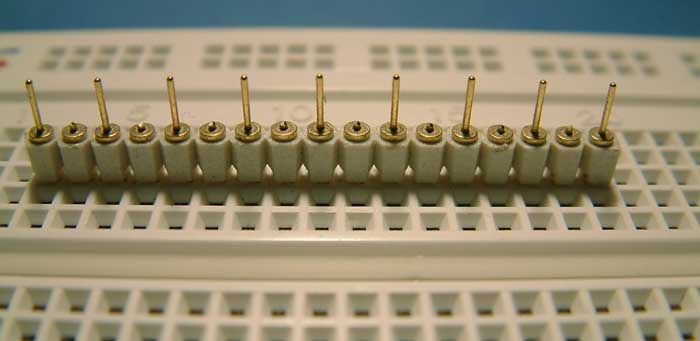

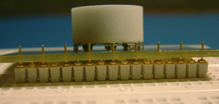

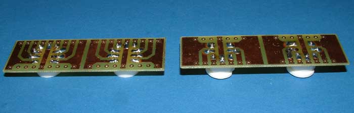

- Daraus entstand dann die folgende Bilderserie von mir:

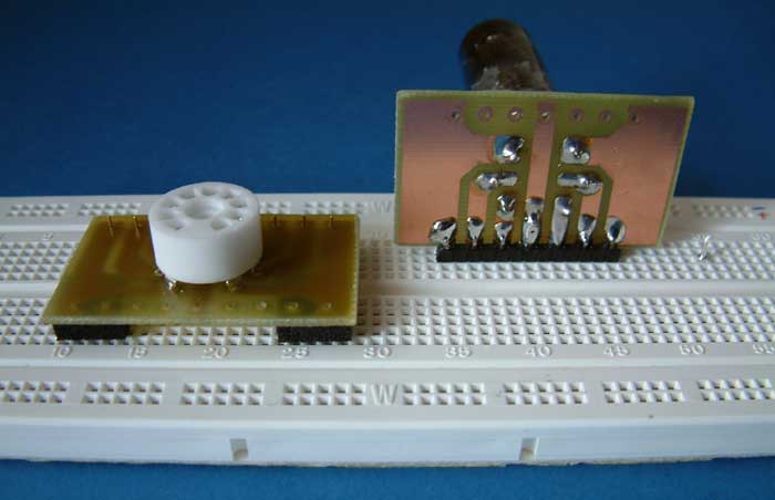

Auf richtige Länge gekürzt und - erst mal mit der Schere - jeden zweiten abgeschnitten:

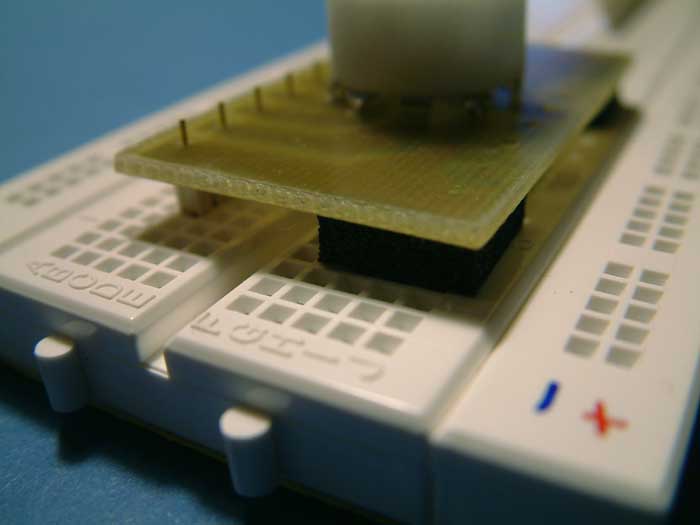

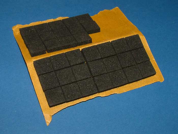

Beim suchen im Keller nach den Stiftleisten ist mir diese Platte mit Mossgummiquadraten untergekommen:
Da sie ja von einer Seite eine Klebefläche besitzen, habe ich einfach links und rechts je eins der Quadrate auf die
Adapterplatine geklebt und, siehe da - der Abstand passt!

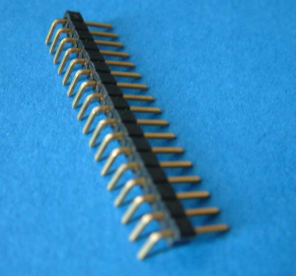

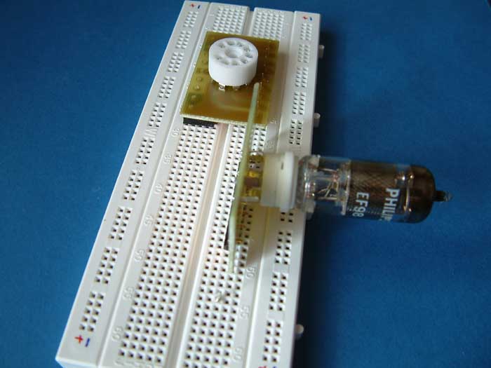

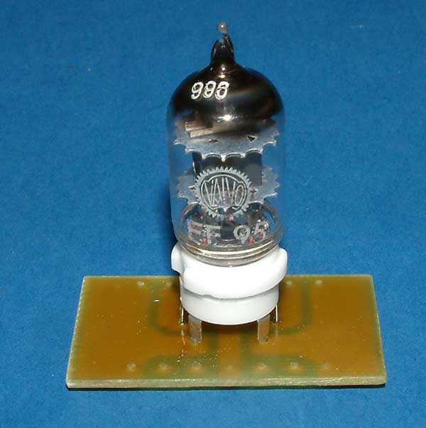

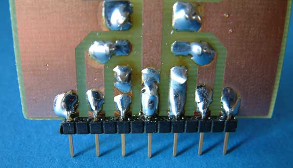

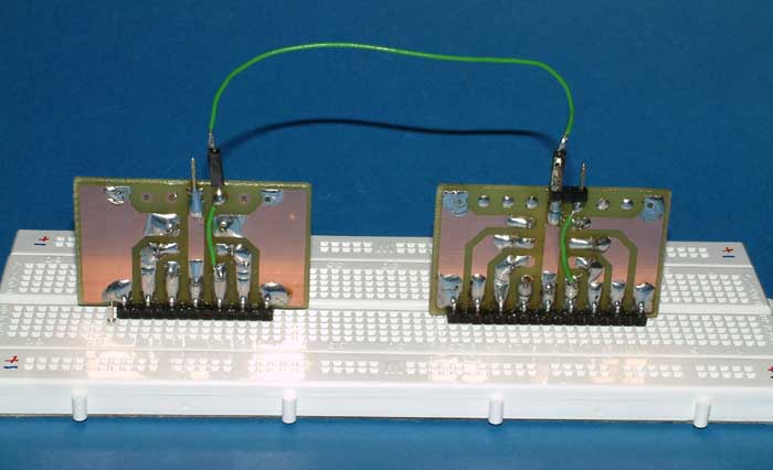

Danach machte ich im Forum den Vorschlag, hatte die Idee, ob man nicht auch diese abgewinkelten Stiftleisten verwenden
könne:
Ich schrieb noch dazu, ich wolle am folgenden Tag Versuche anstellen. Die Ergebnisse dazu finden sich hier:
Ergebnis: Ein Röhrenadapter (mit einer EF89, fürs Foto), welches so gut wie keinen Platz mehr belegt.

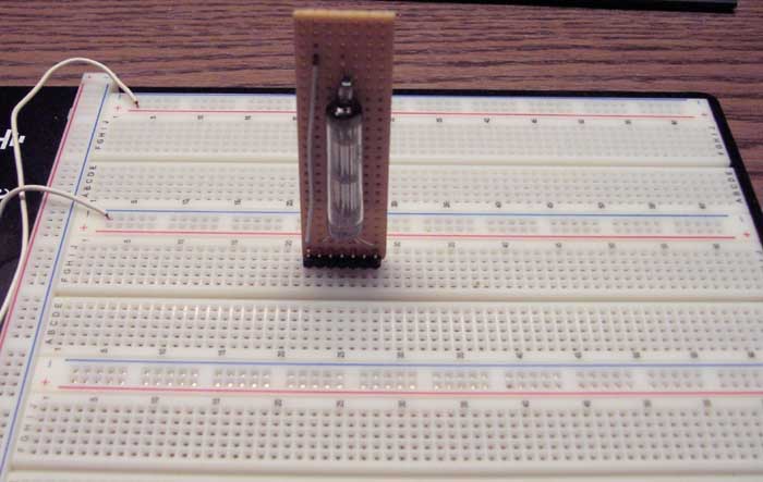

Falk Schaar griff diese Idee gestern noch im Forum auf und erstellte einen Adapter mit solchen abgewinkelten Stiftleisten,
für russische Miniaturröhren wie z.B. 1SH24:

Inzwischen habe ich alle Adapter auf diese senkrechte Bauweise umgebaut, mit den abgewinkelten Pfostensteckern.
Zusätzlich habe ich oben den Heizungsanschluß doppelt herausgeführt - somit muß ich nicht unten auf dem
Bord stecken und komme leichter an die Heizungsanschlüsse heran - habe es auch leichter, eine Reihenschaltung vorzunehmen,
wenn ich z.B. mit P-Röhren arbeiten will:
