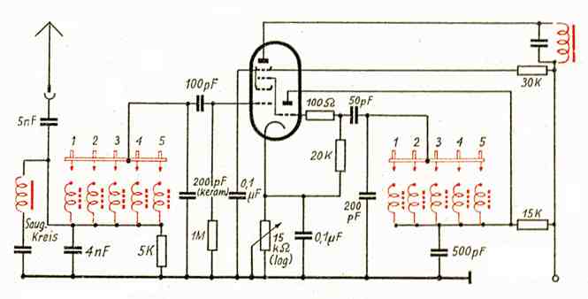

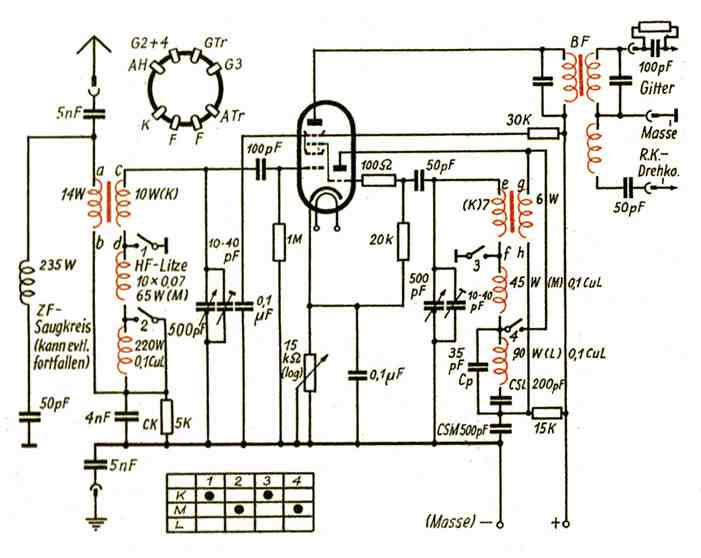

Die nachfolgende Zeichnung zeigt das Schaltbild des Vorsatzgerätes. Für die Antennenankopplung wurde auf KW die induktive
gewählt. Für Mittel- und Langwelle wurde der kapazitiven Ankopplung am Fußpunkt des Spulensatzes der Vorzug
gegenüber der induktiv-kapazitiven Ankopplung gegeben, obwohl sie letzterer gegenüber einige Nachteile, wie
geringere Empfindlichkeit für höhere Frequenzen, evtll. eindringen von Brumm-Modulationsstörungen u.s.w. mit
sich bringt.
Der Vorteil dieser Ankopplungsart liegt aber andererseits in der hohen Antennenunabhängigkeit und nicht zuletzt in der
verhältnismäßig großen Spiegelfrequenzsicherheit.
Der Ankopplungskondensator CK soll möglichst ein keramischer sein, um eine zu große Dämpfung des Vorkreises
zu vermeiden. Für den Oszillator wurde (ähnlich dem Eingangskreis) die KW induktiv gekoppelt, während
für Mittel- und Langwelle die bequeme Spannungsteiler-Schaltung benutzt wurde. Die Serien-Kondensatoren CSM und CSL
sollen möglichst eine Toleranz von 2% nicht überschreiten.
Im Oszillator kann grundsätzlich Volldraht 0,1 CuL verwendet werden. Im Eingangskreis ist dagegen die Mittelwellenspule
aus HF-Litze zu wickeln, während die übrigen Spulen ebenfalls aus Volldraht hergestellt werden können.
Die LW-Oszillatorspule erhält einen festen Parallelkondensator Cp, um eine Anpassung an handelsübliche Skalen zu
erreichen.
Der Einfachheit halber sind im Vorsatz insgesamt bloß zwei Trimmer benutzt und nur auf Mittelwelle eingestellt.

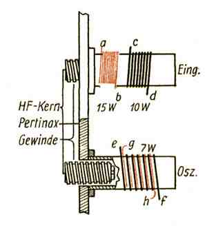

Für die KW erscheinen die Siemens-Haspelkerne nicht besonders geeignet, so daß es für die Herstellung der
KW-Spulen noch einiger Hinweise bedarf.
Stehen keine keramischen Wickelkörper zur Verfügung, so werden Papp- oder Pertinaxröhrchen von etwa 10 mm
Durchmesser benutzt.
Zur Bewicklung benutzen wir am besten etwa 0,5 - l mm starken Kupferdraht mit Baumwoll- oder Seideumspinnung. Durch die
Umspinnung kann nicht nur leicht die erforderliche Wickellänge erreicht werden, sondern auch durch Zusammenkleben der
einzelnen Wicklungen mit Zaponlack o. dgl. eine große Verschiebesicherheit.
Zum Abgleich sind unbedingt HF-Ferritkerne (z. B. die Abgleichstifte aus den Siemens-Haspelkernen) zu verwenden, da sich
auch auf KW durch genauen Abgleich eine erhebliche Empfindlichkeitasteigerung erzielen läßt. - Die praktische
Ausführung der KW-Spulen zeigt die nächste Zeichnung.

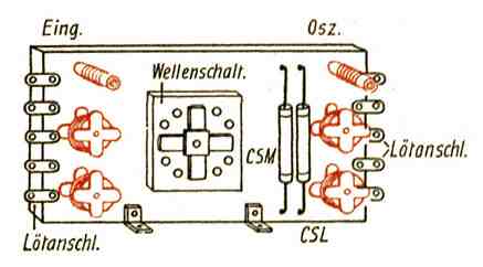

Grundsätzlich können Eingangskreis, Oszillatorkreis und Wellenschalter zu einer Einheit zusammengebaut werden.
Eine Abschirmung der einzelnen Kreise gegeneinander erübrigt sich. Als zweckmäßig ist die in der
nachfolgenden Zeichnung gezeigte Anordnung zu empfehlen.

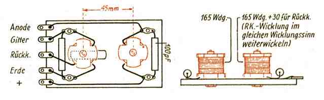

Die Seele des Gerätes stellt das Bandfilter dar, dessen Herstellung zwar keine Schwierigkeiten bereitet, aber mit
besonderer Sorgfalt ausgeführt werden muß.
Benutzen wir auch hier die Siemens-Haspelkerne, so ergeben sich die in der nächsten Zeichnung dargestellten Daten und
Abmessungen.
Ordnen wir einen Kern verschiebbar an, so ist eine Bandbreitenregelung in gewissen Grenzen möglich, die nur ein einziges
mal auf einen günstigen Wert eingestellt wird. Die geforderte Bandbreite von etwa 9 kHz erhalten wir ohne
Berücksichtigung des Einflusses der Rückkopplung bei einem Spulenabstand von 45 mm, von Kernmitte zu Kernmitte
gemessen. Kleinere Abstande ergeben größere Empfindlichkeit bei geringerer Trennschärfe, größere
Abstände kleinere Empfindlichkeit bei besserer Trennschärfe - hier muß man also etwas "fummeln",
um sich seine persönlich beste Einstellung herauszufinden.
Eine Entdämpfung des Filters und damit eine wesentliche Verbesserung der Empfindlichkeit läßt sich durch
Rückkopplung des Bandfilters erreichen. Wenn die Rückkopplung auch fest durch einen Trimmer eingestellt werden
könnte, so empfiehlt es sich, den ohnehin vorhandenen RK-Kondensator im Ziel-Empfänger, an welchem der Vorsetzer
angeschlossen wird weiterhin zu benutzen, um die Möglichheit zu haben, den Rückkopplungsgrad den jeweiligen
Empfangs- und Spannungsverhältnissen anzupassen.
Im Bandfilter sind zur Erreichung hoher Resonanzwiderstände Parallelkondensatoren von 100 pF verwendet (keramisch, mit
geringer Toleranz). Beim Auswechseln, bzw. der Verwendung anderer Röhren muß das Filter evtl. wegen des
großen Einflusses der Röhren- und Schaltkapazitäten nachgestimmt werden.
Die Ankopplung der fertigen Mischstufe an den Einkreiser bedarf kaum irgendwelcher Hinweise, da das Bandfilter BF nur an
Stelle des Eingangs-Spulensatzes zu schalten ist (siehe Schaltbild oben.)
Um Übersteuerungen zu vermeiden muß ein evtl. vorhandener niederfrequenter Lautstärkeregler gegen einen
solchen, der bereits in der Mischstufe wirkt, ausgewechselt werden. Zweckmäßigerweise wählen wir einen
Kathodenregler von etwa 15 kOhm (log).

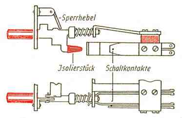

Die größte Schwierigkeit wird in der Beschaffung der Drucktastenleiste liegen. Sehr gut sind z.B. die von Zeit
zu Zeit noch erhältlichen Druckknopfleisten aus alten Telefonen geeignet - bei Oppermann-Elektronik werden sie
häufig " für ein paar Pfennig " angeboten. - Der Selbstbau von einwandfrei schaltenden Anordnungen
stößt wegen Mangels an Material und geeigneten Werkzeugen auf große Schwierigkeiten. Das nächste
Bild soll jedoch für denjenigen, der über die notwendigen Mittel verfügt, sich eine Drucktastenleiste selbst
zu basteln, die zweckmäßigste Form im Schema zeigen.
Mit dem gleichen Erfolg können natürlich auch Rastenschalter, einzelne Kippschalter usw., benutzt werden.

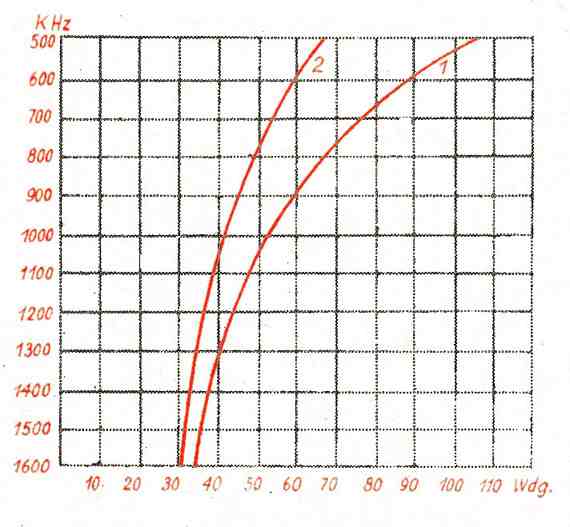

Und nun der Spulensatz selbst. Die Schaltung des Eingangs- und Oszillatorkreises entspricht prinzipiell der behandelten
Drehko-Ausführung. Auch hier verwenden wir der Einfachheit halber wieder Siemens-Haspelkerne.
Um jedem Bastler die Möglichkeit zu geben, ohne Rechenarbeit die Windungszahlen für die von ihm gewünschten
Sender unmittelbar abzulesen, wurde die Abhängigkeit der Frequenzen zur Windungszahl für Eingangs- und
Oszillatorkreis in den Kurven der nächsten Skizze dargestellt. Hierbei sind eine ZF von 470 kHz, Siemens-Haspelkerne
und die in der Abbildung eingezeichneten, den Schwingkreis beeinflussenden Kondensatoren zugrundegelegt.
Die Verwendung dieser Kurvenbilder soll an einem Beispiel gezeigt werden. Es sollen - z.B. - die Wickeldaten für den
Sender München (740 kHz) bestimmt werden. Aus den Kurven der Zeichnung entnehmen wir für den Eingangskreis am
Schnittpunkt 740 kHz (Kurve 1) = 74 Windungen. - Für den Oszillator analog am Schnittpunkt mit Kurve 2 = 52 Windungen.
Dabei beziehen sich die Windungszahlen des Eingangskreises auf die Verwendung von HF-Litze 10 x 0,07 CuLS und die des
Oszillatorkreises auf Volldraht 0,2 CuS.
(CuLS = HF-Litze, Seidenumsponnen; CuS = Kupferdraht, Seideumsponnen. - Wird jedoch nur CuL angegeben, so bedeutet dies
Kupferdraht, lackiert.)
Müssen andere Drahtsorten verwendet werden, so sind (Faustregel) bei dickerem Draht einige Windungen weniger, bei
dünnerem Draht einige mehr aufzuwickeln.
Beim Abgleich, der sich äußerst einfach gestaltet, stellt sich heraus, ob die Windungszahlen richtig
gewählt wurden, da sonst 1. beim Oszillator der gewünschte Sender nicht einzustellen ist, und 2. beim Vorkreis
der Abgleichkern bereits ganz hinein- oder herausgedreht werden kann, ohne ein Maximum an Lautstärke zu erzielen.
Zum Abgleich braucht eigentlich nichts Besonderes gesagt zu werden. Er ist auch ohne Meßsender einwandfrei
durchführbar und - obwohl er sich kompliziert anhören mag - sehr einfach und leicht, auch für den Neuling.
Nach Abgleich der ZF - in der gleichen Weise wie oben beschrieben mit Drehko - drücken wir die erste Taste, stellen
den Eisenkern des Oszillators so ein, daß der auf dieser Taste gewünschte Sender scharf erscheint. Darauf
verdrehen wir den Eisenkern des Eingangskreises so weit, daß größte Lautstärke erzielt wird. Den
gleichen Vorgang wiederholen wir auf den übrigen Tasten.
Die Kerne werden festgeklebt, der Abgleich ist beendet. Der Supervorsatz mit Drucktasten ist betriebsfertig...
