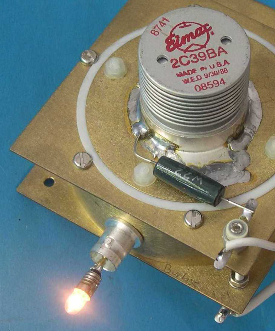

Dieser Bericht dokumentiert den Entwurf, Aufbau und Inbetriebnahme eines selbstschwingenden Leistungsoszillators im 1,3GHz-Band, wie sie im Jahr 2006 im Rahmen eines Lehrauftrags des Verfassers am Fachgebiet EMSP der TU-Berlin, in Zusammenarbeit mit der Firma TIGRIS-Elektronik GmbH, durchgeführt wurde.
Dieser Bericht ist als Erfahrungsbericht und nicht als detaillierte Bauanleitung zu verstehen. In diesem Oszillator sind viele Spezialteile verwendet, die kundenspezifisch sind oder, da heute nicht mehr gefertigt, gebraucht bezogen wurden. Wer plant, einen derartigen Oszillator zu bauen wird daher immer die konkrete Schaltung nach den tatsächlich zum Zeitpunkt der Planung zur Verfügung stehenden Bauteilen auslegen, so wie auch wir es getan haben.
In diesem Bericht ist der gesamte Arbeitsprozess, von der Konzeption, über den Detailentwurf, die Inbetriebnahme bis hin zum erfolgreichen Einsatz in Experimenten zur Visualisierung von Hochfrequenzeffekten ausführlich und nachvollziehbar beschrieben. Der Großteil des hier Beschriebenen ist auch dann hilfreich, wenn man eine andere als die hier beschriebene Schaltung aufbaut.
