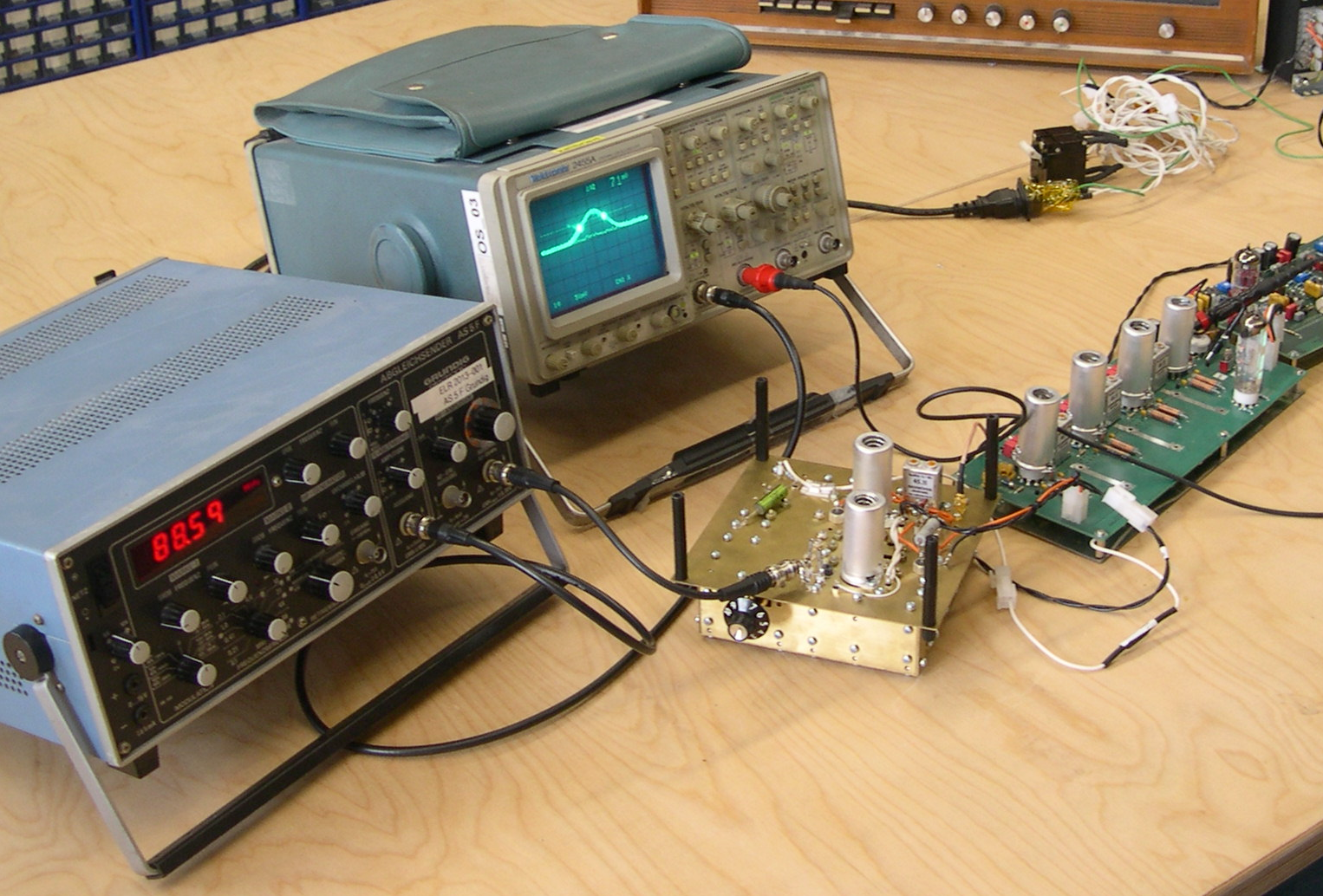

UKW-Tuner mit Vierkreis-Abstimmung in Röhrentechnik
Von Henry Westphal, im Sinne einer Zusammenfassung der gemeinsam mit Daniel Mika und Joseph Hamani erzielten Arbeitsergebnisse.
Dieser Bericht dokumentiert den Entwurf, Aufbau und Inbetriebnahme eines UKW-Tuners, wie sie im Jahr 2017 im Rahmen eines Lehrauftrags des Verfassers am Fachgebiet EMSP der TU-Berlin, in Zusammenarbeit mit der Firma TIGRIS-Elektronik GmbH, durchgeführt wurde.
Dieser Bericht ist als Erfahrungsbericht und nicht als detaillierte Bauanleitung zu verstehen. In diesem Tuner sind viele Spezialteile verwendet, die kundenspezifisch sind oder, da heute nicht mehr gefertigt, gebraucht bezogen wurden. Wer plant, einen derartigen Tuner zu bauen wird daher immer die konkrete Schaltung nach den tatsächlich zum Zeitpunkt der Planung zur Verfügung stehenden Bauteilen auslegen, so wie auch wir es getan haben.
In diesem Bericht ist der gesamte Arbeitsprozess, von der Konzeption, über den Detailentwurf, die Inbetriebnahme in Verbindung mit einem ebenfalls selbstgebauten UKW-Stereo-Super in Vollröhrentechnik bis zum Erreichen eines Stereo-Empfangs mit hervorragender Klangqualität ausführlich und nachvollziehbar beschrieben. Der Großteil des hier Beschriebenen ist auch dann hilfreich, wenn man eine andere als die hier beschriebene Schaltung aufbaut.
