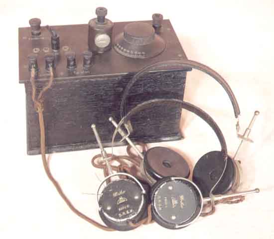

In seinem Band 2 zeigt Abele auf S. 39 den besagten Friho-Detektorapparat, bestückt mit dem Aufsteckdetektor im
Hartgummigehäuse und dem Friho-Kopfhöhrer. Er führt dazu aus, daß dieses Gerät von 1924 sei.

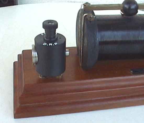

Das folgende Bild habe ich aus dem Abele-Buch Band II gescannt, es zeigt diese Detektorempfänger aus 1924, mitsamt dem
Hartgummi-Aufsteckdetektor.

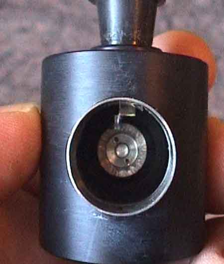

Schaut man sich die Mechanik in einem dieser gerühmten, begehrten und daher kaum noch zu bekommenden
Friho-Detektoren an, so wird man verstehen warum sie so bekannt und gerühmt sind. Sollte man irgendwann einmal das

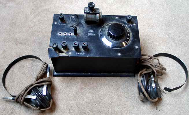

Mein Freund Karl ersteigerte einen Friho-Detektorempfänger mitsamt dem waagrechten Detektor im Glasrohr
("Glashausdetektor") bei eBay - und überließ ihn mir. - Weihnachten steht kurz vor der Tür...
Das folgende Bild zeigt das bei eBay eingestellte Foto. Das Gerät hat an der linken vorderen Kante einen Abbruch, es
fehlt sogar ein Stück des Hartgummis.

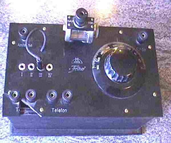

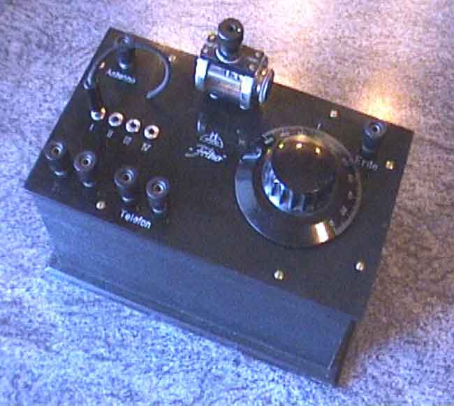

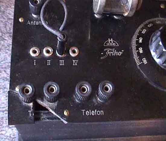

Im ersten Foto einer langen Reihe weiterer zeige ich das Gerät so wie ich es bekam und zeige die von mir
durchgeführte Restaurierung.
Die vier unteren Anschlüsse sind beides Telefon-Anschlüsse, so bezeichnete man damals den Kopfhörer. Die
Antenne wird mit einem Bananenstecker an vier verschiedenen Buchsen an den Eingangskreis angeschlossen, womit sich jeweils
eine andere Antennenanpassung einstellen läßt. Oben in der Mitte erkennt man den Glashaus-Detektor, oben rechts
wird die Erde angeschlossen.
Das folgende Bild zeigt den Bruch in einer Nahaufnahme.

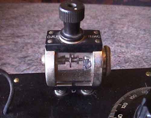

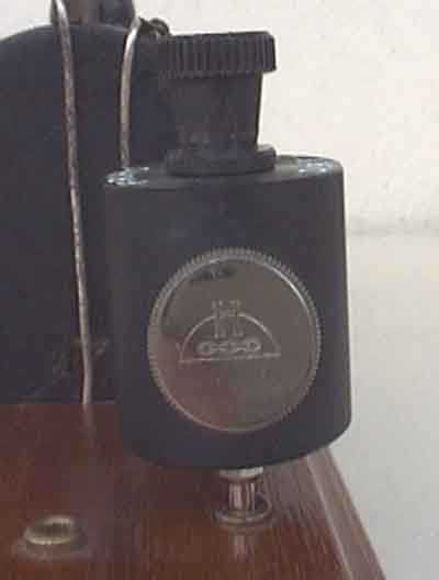

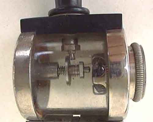

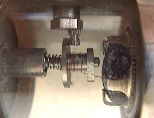

Hier nun der Glashaus-Detektor, ich zeige ihn in einer Serie von Nahaufnahmen auf denen der tolle Mechanismus deutlich
erkennbar wird.

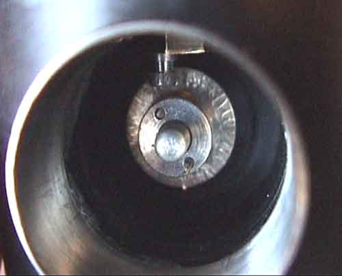

Hier sitzt die Kontaktfeder oben auf dem Kristall. Durch Drehung des oberen schwarzen Knopfes wird die exzentrisch
angeordnete Mechanik (oberster Teil) gedreht und bewegt damit die mittlere Platte nach hinten weg (auf dem Bild nach links),
womit die Kontaktfeder vom Detektorkristall abgehoben wird.
Die Feder wurde hier vom Kristall abgehoben -
- und durch weiterdrehen des oberen Knopfes auf eine andere Stelle des Kristalls abgesetzt. Die Feder beschreibt dabei eine
kreisförmige Bewegung - aber so, daß immer eine andere Stelle auf dem Kristall gefunden werden kann.

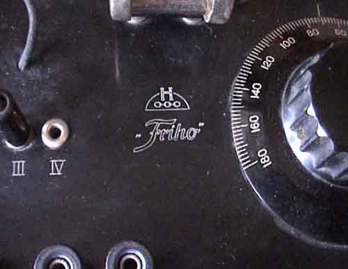

Hier noch einmal ein Ausschnitts-Foto der Hartgummiplatte mit der Firmensignatur.

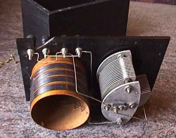

Hier nun ein Blick in das Innere des Detektorempfängers von dieser Seite -

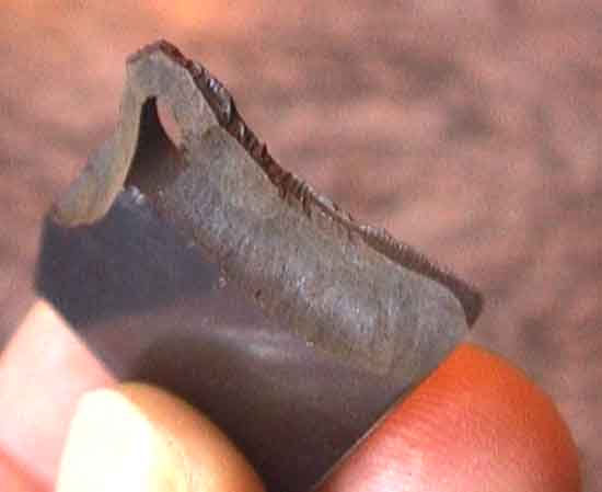

- und hier von der anderen Seite. Hier erkennt man auch jetzt einen weiteren kleineren Defekt, eine abgebrochene
Kontaktfeder des Drehkondensators.
Hier der Drehkondensator in einer Nahaufnehme. Deutlich erkennbar nun der abgebrochene Teil der Kontaktfeder, die den
Kontakt zum Rotor (beweglicher Teil) herstellen soll. Diesen Teil werde ich aus Federbronze nachbauen.

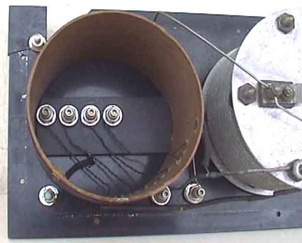

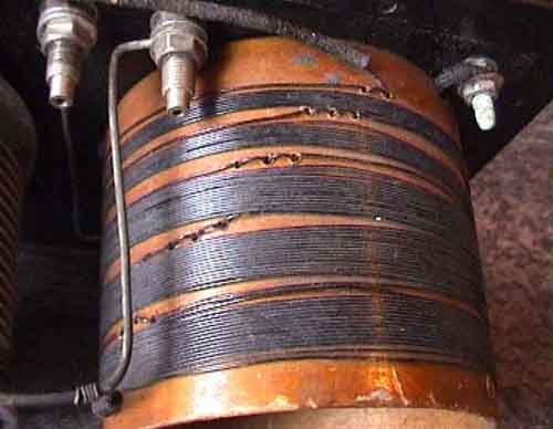

Das folgende Foto zeigt in einer Nahaufnahme die Empfangsspule mit den verschiedenen Anschlüssen, die vorne auf
der Frontplatte mit dem Bananenstecker abgegriffen werden.
Im folgenden Bild die Spule von innen; man erkennt sehr schön die Abgriffe der Spule.
Mit meinem Laru (einem L-Meßgerät von Rohde & Schwarz) maß ich die Spule durch, an den beiden Endabgriffen
gemessen weist sie eine Induktivität von 290 µH auf. Von der oberen Anzapfung zum unteren Ende hin gemessen hat sie
160 µH, an der nächsten dann 90 µH, an der dritten dann 32 µH und an der vierten und letzten dann 9 µH.
Der Spulenkörper besteht aus Hartpappe, 78 mm Außendurchmesser bei einer Wandstärker von 1,5 mm, er ist 65
mm hoch. Mit dieser Spule in Verbindung mit dem hier verwendeten Drehkondensator weist der Empfänger einen
Empfangsbereich von 406 kHz bis 1580 kHz auf, also das komplette MW-Band.
Die oberste Wicklung, vor dem ersten Abgriff, hat 17 Windungen, die zweite und dritte Reihe jeweils 14 Windungen, die
vorletzte unten hat 8 und die letzte unten schließlich 7 Windungen, gesamt also 60 Windungen.

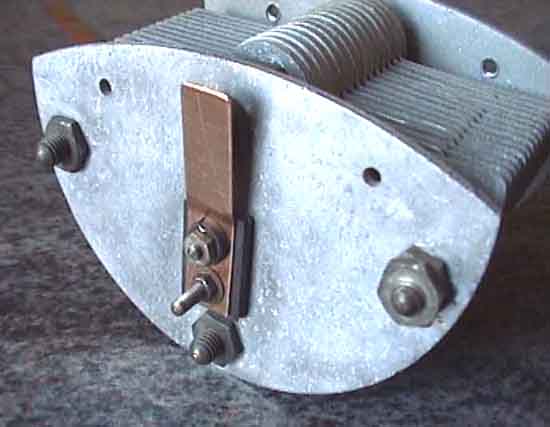

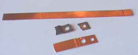

Hier nun ein Bild auf dem man den Federbronze-Streifen sieht mit dem mich mein Freund Siegfried versorgt hatte, passend auf
die benötigte Breite zugeschnitten. In der Mitte der zerbrochene Federstreifen, erst beim abschrauben sah ich daß
er nochmals gebrochen war. Unten im Bild ein bereits fertig auf Maß zugeschnittenes, gebohrtes und gebogenes Stück
vom oberen Streifen.
Nochmals eine Großaufnahme des fertigen Federstreifens.
Ich habe den Federstreifen hier, wie man gut erkennen kann, am Drehkondensator befestigt. Ich habe ganz bewußt den
Winkel in der Feder kleiner gewählt als beim Original - dadurch sitzt sie zwar etwas schräg auf, von der Seite
gesehen - aber sie sitzt dadurch auch sehr stramm und gewährleistet einen hervorragenden Kontakt.
Nach der Reparatur habe ich den Drehkondensator gemessen, er besitzt eine Kapazität von 35 - 530 pF.

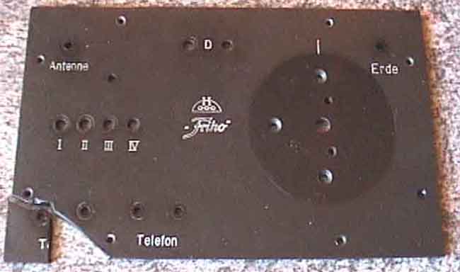

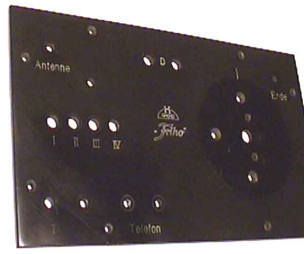

Nun nochmals ein Foto der komplett von allen Bauteilen befreiten und gereinigten Frontplatte.
Es "schmerzte" fast, 77 Jahre alten Schmutz zu entfernen. Aber - müßige Frage : ist Schmutz, auch wenn
er historisch ist, wertvoll? Die Funktion wird er nicht fördern, eher beeinträchtigen.

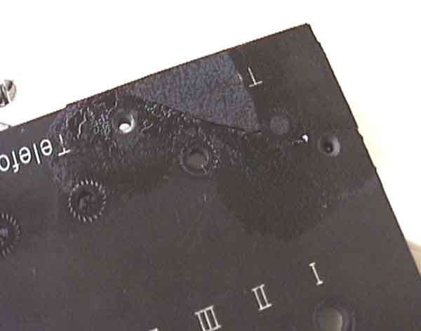

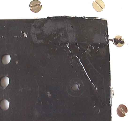

Deutlich erkennt man den Farbunterschied, wie das Licht im Laufe der vielen Jahre das Hartgummi ausgebleicht hatte - unter
der Stelle an der der Skalenknopf saß der den Drehkondensator betätigte ist das Hartgummi noch tiefschwarz.
Was bedeutet: die nachzugießende Stelle wird - da auch tiefschwarz - erkennbar sein. Aber : ich will das Gerät
behutsam restaurieren, will den Schaden nicht vertuschen...

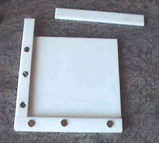

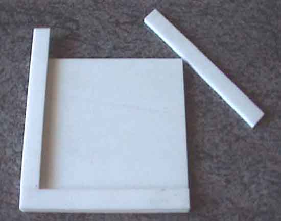

Ebenfalls vom Freund Siegfried bekam ich eine Teflon-Platte und drei Teflon-Streifen.
Teflon hat die tolle Eigenschaft, sich mit nichts, aber auch wirklich mit gar nichts, zu verbinden. Es läßt sich
mit keinem bekannten Klebstoff verkleben. Diese Eigenschaft prädestiniert es geradezu als Gießform.
Ich habe zwei der drei Teflonstreifen in einen Winkel zusammengelegt, so wie ich die Platte hinterher zur Reparatur der
Frontplatte benötige.

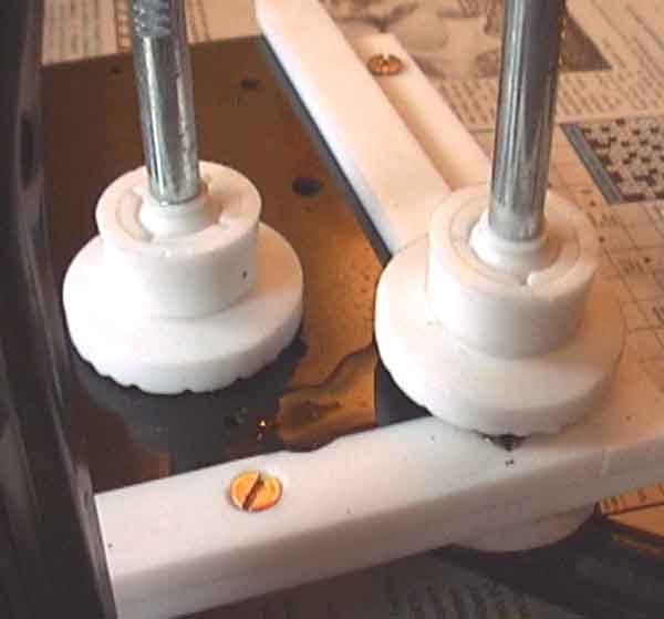

Die Streifen befestigte ich mit Schrauben an der Grundplatte (Loch bohren, 4 mm-Gewinde schneiden, oben etwas versenken,
dann mit Senkkopfschrauben verschraubt).

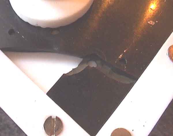

Die Innenkante der Bruchstelle (des abgebrochenes Stücks) habe ich mit einem Fräskopf meines Dremels so
angeschrägt, daß von der Oberseite (Sichtseite) der Hartgummiplatte kein Material entfernt, jedoch von der
Unterseite sehr viel entfernt wurde, so daß sich reichlich Gießharz mit dem Abbruchstück und der
"restlichen" Platte verbinden kann.

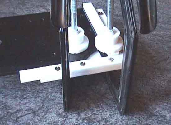

Hier liegt bereits die Frontplatte, mit der Sichtseite nach unten (!), auf der Teflonscheibe. Das Gießharz kann gut in
diese Fuge einfließen, wie man am folgenden Bild gut erkennen kann. Die Bohrung für die Telefonbuchse wird
hierbei mit dem Harz vollaufen, was aber kein Problem bedeutet.
Vorsichtshalber, damit keine Luftblasen entstehen können, habe ich die Fuge schon vorab mit dem angerührten
und schwarz eingefärbten Harz aufgefüllt.
Der dritte, verbliebene Teflonstreifen habe ich über das abgebrochene Stück plaziert und mit einer
Schnellspannzwinge gut angepreßt. Mit einer zweiten Zwinge habe ich die Hartgummiplatte kräftig auf die
Teflonplatte gepresst.

Nach 7 Stunden (auf der Heizung gelegen) war das Harz ausgehärtet. Die Nahtstellen entlang der alten Bruchstelle kann
man noch recht gut erkennen. Mich störts nicht - denn, wie gesagt, ich wollte restaurieren, nicht vertuschen. Nun kanns

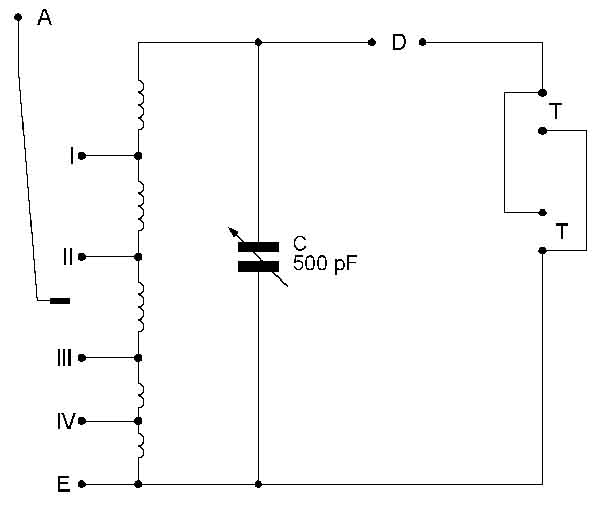

Zwischenzeitlich habe ich die Schaltung aufgezeichnet, obwohls kaum notwendig wäre. Die Empfangsspule ist von oben
nach unten gesehen mit 17, 14, 14, 8 und 7 Windungen, wie weiter oben schon beschrieben, bewickelt. Die unterste Wicklung mit
7 Windungen ist also die Erdabschlußwicklung.

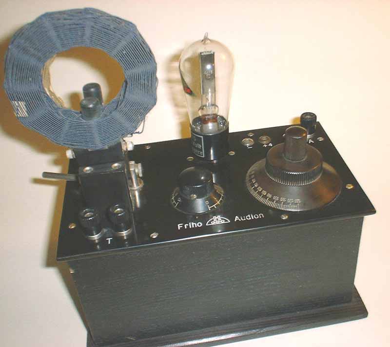

Von einem Freund bekam ich dieses Foto. Es zeigt das mit größter wahrscheinlichkeit einzig noch vorhandene
Friho-Audion, ein einzigartiges Exemplar. Es ist ein Original, wohl nur in äußerst geringer Stückzahl gebaut
worden. Noch nicht einmal der Herr Abele hat es in seinen Büchern aufgeführt...
. . . und ich werde es in absehbarer Zeit in meinen Händen haben, um es nachbauen zu können. Ich bin jetzt schon
dabei, mir die Bauteile für den Nachbau zusammenzusuchen, zu besorgen. Den Feinantrieb-Drehkondensator besitze ich
bereits. Wunderschöne große Ausführung. Es fehlt "nur" noch der Skalenknopf dazu. Und die
große Hartgummiplatte bekomme ich von einem anderen Freund, in den nächsten Tagen . . .
Hinweis an die Röhren-"Freaks": Die abgebildete Röhre ist eine Triode aus dem Hause TeKaDe, es ist eine
4 A 15. Selbstverständlich ein funktionierendes Original. - Der abgebildete Kopfhörer ist ein Dr.
Nestler-Kopfhörer.
