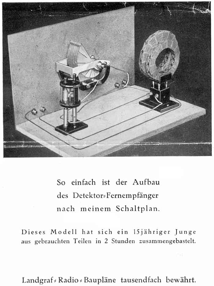

Nun nehmen wir das Grundbrett und schrauben links auf dasselbe den Halter für den Detektor-Kristall und rechts einen
Halter für die 50er und einen Halter für die 75er Spule. Die Frontplatte wird jetzt mit 2 oder 3 Schrauben (siehe
x) an das Grundbrett befestigt.

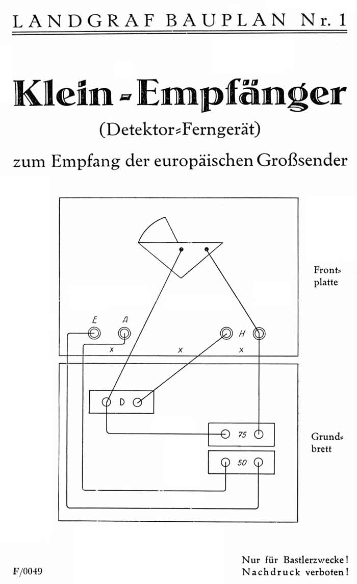

Sodann beginnen wir mit der Verdrahtung.
Von der einen Seite des Halters der 50er Spule führt ein Draht zur Antennenbuchse.
Von der andern Seite eine Verbindung zur Erdbuchse.
Von der einen Seite des Halters, wo wir nachher die 75er Spule hineinstecken, legen wir einen Draht zum Detektor-Kristall
und fortlaufend noch zum Drehkondensator.
Von der anderen Klemme des Drehkondensators führt ein Draht zur Hörerbuchse (H) und zum anderen Anschluß des
Halters der 75er Spule.
Nun verbinden wir die andere Seite des Detektor-Kristall (D) mit der noch frei liegenden Hörerbuchse und unser Radio
ist fertig.

Wir stecken den Rotor-Detektor in den Detektorhalter (D) sowie die 50er und die 75er Spule auf ihren Platz. (Siehe
Schaltplan).
Nun bringen wir die Erdleitung in die Erdbuchse (E) und die Antennen-Zuführung stecken wir in die mit A bezeichnete
Buchse.
