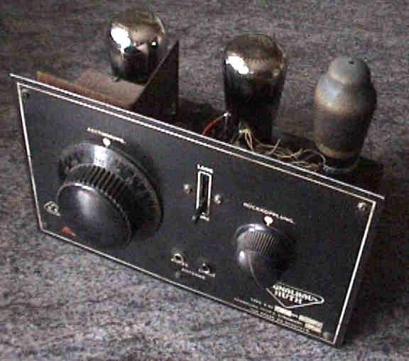

Einkreis-Geradeausempfänger der Fa. Signalbau Huth - Der Huth 31 W - Baujahr ca. 1935
Besonderheit: Rückkopplung wird mittels Variometer eingestellt.
Empfangsbereich : Mittel- Langwelle.
Maße des Gerätes : Breite 250mm, Höhe 150 mm, Tiefe 145 mm (ca.)
- Leider kam ich ohne das Stahlblech-Gehäuse in den Besitz dieses Gerätes, ich bitte denjenigen der ein Gehäuse erübrigen kann, mir dieses zu verkaufen.
Röhrenbestückung (in meinem Gerät): Valvo G354, Valvo L413, Opta REN 904
Auf dem folgenden Bild erkennt man - vergrößert - die Empfangsspule mit dem Variometer innen.

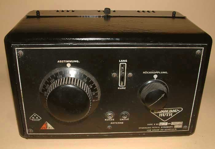

Die nächsten beiden Fotos zeigen das Gerät so, wie es aussehen sollte - mit Gehäuse (jedoch einer anders beschrifteten Skala) :
Auch die Röhrenbestückung ist hier eine andere:
