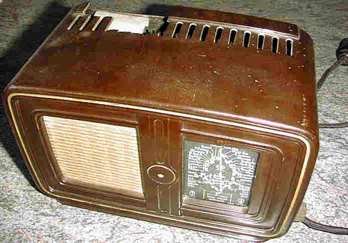

In diesem Zustand erhielt ich das Gerät:
Frontblende (Herstellermarkenzeichen) fehlt, es saß im runden Feld mittig zwischen
Lautsprecherfeld und Skalenfeld.
Wie man auf den nächsten Fotos erkennt, ist ein relativ großes Stück der hinteren Oberseite herausgebrochen,
diese Teile fehlen. Ich werde einen Silikonabdruck der intakten Seite anfertigen, diesen dann auf (über) die defekte
Seite legen (in diesem speziellen Fall habe ich das Glück, daß das herausgebrochene Stück nicht über
die Mitte und auch nicht über die Seitenwand-Rundung hinausgeht - dies vereinfacht die Sache sehr).
Das Silikon wird mit Klebebändern befestigt, das Gehäuse wird auf die Oberseite gelegt und die Silikon-Form mit
eingefärbtem Gießharz ausgegossen. Danach sieht man praktisch, nach feinem abschleifen und -polieren, nichts mehr
von der Reparatur.
Das größere Problem ist aber ein ganz anderes : Da der Herstellerschriftzug vorn auf der Front fehlt, ist mir
eine eindeutige Identifizierung des Herstellers nicht möglich, ich bin da wohl auf Hilfe meiner Homepage-Besucher
angewiesen. Der Hersteller des Innen- und des Außenlebens ist eindeutig Philips, das ist gesichert. Das Chassis
entspricht dem Komißbrot BD 208U, dem letzten der Philips-Komißbrote.

Wer kann mir bei der eindeutigen Identifizierung dieses Gerätes helfen - und wer könnte mir das Typenschild,
welches in das runde Frontfeld hineingehört, besorgen ?

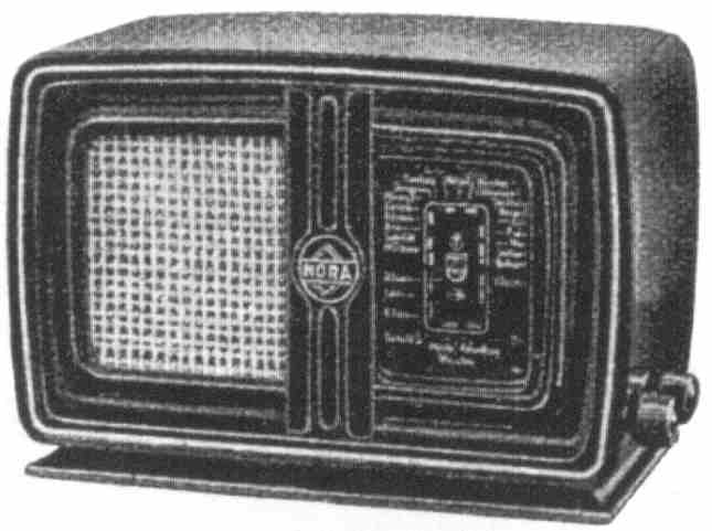

(Die nachfolgenden Bilder stammen aus der "Funkgeschichte") Das nächste Bild zeigt das Nora-Komißbrot
GW 410 L,

Ich hatte soeben die Skala ausgebaut, ich wollte sie einscannen um sie hier vorzustellen. - Das folgende Bild zeigt die
Skala - und wenn man sich den unteren linken Rand ansieht, erkennt man daß mein Gerät nicht S 50 U lautet, wie
ich bisher annahm, sondern S 56 U heißt. (Das Typenschild auf der Metall-Rückwand ist nicht gut leserlich..)
Nachdem ich dann das Typenschild mit der Lupe untersuchte, erkannte ich auch noch den Zusatz -19. Mein Gerätetyp lautet
also S 56 U - 19. Weiterhin erkennt man das Herkunftsland auf der Skala unten Mitte, es ist Belgien-Holland.
Da aber die Geräte aus Holland definitiv immer eine grobe gleichmäße Leinenstruktur aufwiesen, meins aber
ein feiner, glänzender Stoff ist (s. oben), erscheint es als gesichert daß mein Gerät in Belgien gefertigt wurde.
Wie es also aussieht ist das Herkunftsland meines Gerätes damit (wahrscheinlich ..) aufgeklärt - aber noch immer
nicht der Name der Vertreiberfirma und der Name des Gerätes.
