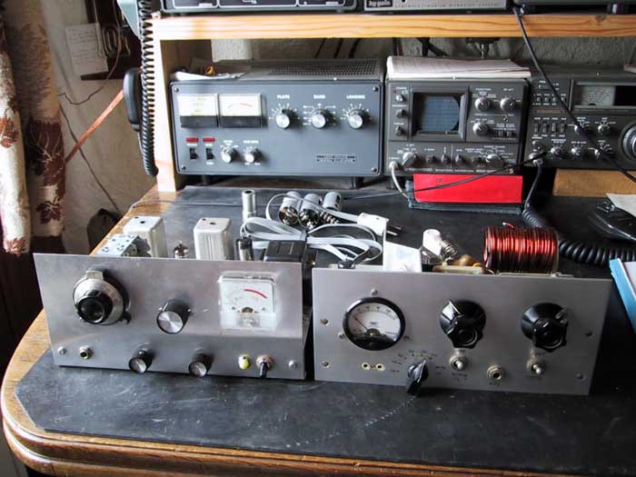

Dadurch wurden auch die mechanischen Eckpunkte festgelegt. Der RX (Empfänger) soll im gleichen Design wie der schon
länger vorher gebaute TX (Sender) entstehen. Es soll ein Ueberlagerunsempfänger nur für 80m Amateurfunk mit

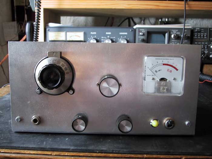

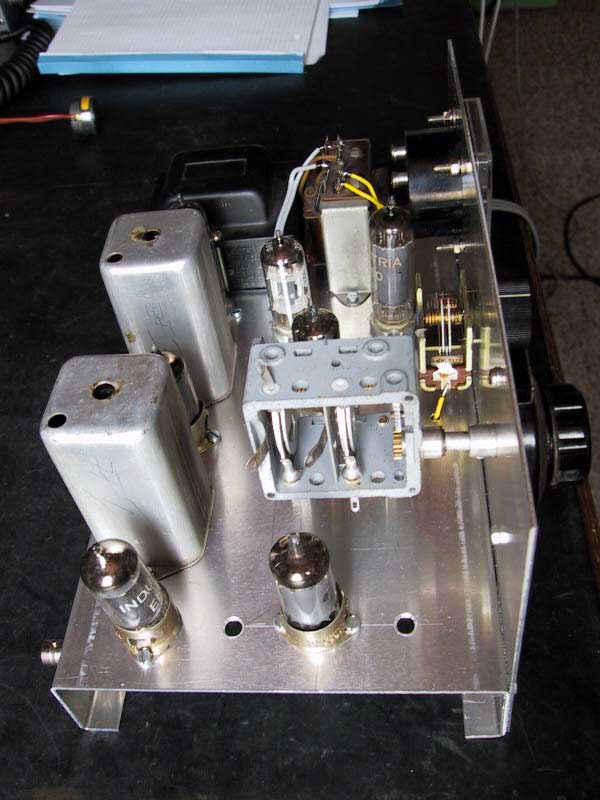

1.) Mechanik:

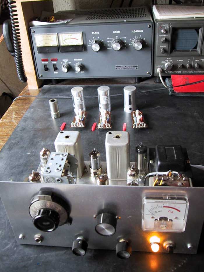

Die Mechanik besteht aus einem einfach gebogenen Alu - C-Profil Chassis mit vertikal angeschraubter 1 mm dicker
Alu-Frontplatte.
Dimensionen:
C-Profil Chassis: 250 x 150 x 35mm
Frontplatte: 250 x 130 x 1 mm

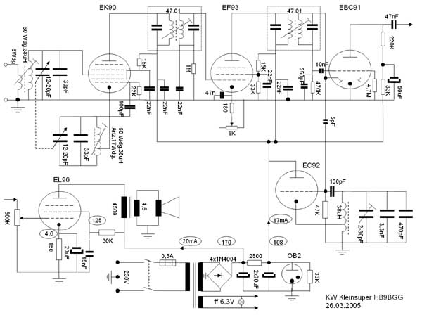

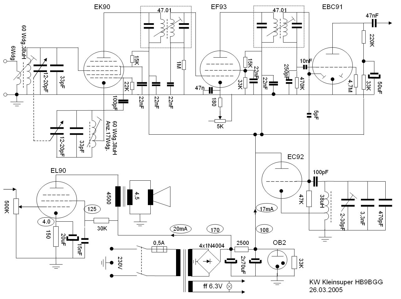

3.) Elektronik:
Multiplikative Mischstufe mit Oszillator im Gitter-Kathodenkreis, einfacher Antennenkreis an Gitter 3 der Röhre
6BE6 = EK90.
1. ZF Filter mit variabler Kopplung von Reinhöfer Elektronik für 455 kHz (im Foto sind noch Filter eines uralt
Radio von 1934 eingebaut.)
ZF Verstärker mit Handregelung und der Röhre 6BA6 = EF93.
2. ZF Filter wie oben.
Demodulatorstufe mit einer 6AV6 = EBC91 Röhre. Eine Diode für AM Demodulation, Diode 2 für die Schwundregelung
und relative Feldstärkeanzeige. Triode für NF Vorverstärkung.
NF Endstufe mit der Röhre 6AQ5=EL90 welche einen kleinen Ausgangstransformator (4000 - > 4 Ohm) treibt.
BFO im ECO Prinzip mit der Röhre EC92 und kleinem L/C Verhältnis für grosse Frequenzstabilität.

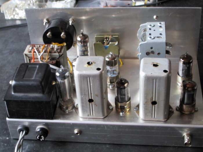

230V Netzteil mit Kleintrafo 6.3V 2,5 A und 130V, 130mA; Sicherung, Hauptschalter und Stabilisatorröhre für 150
Volt. Alle Röhrenspannungen ausser NF Endstufe sind mit 150 V stabilisiert. (Modifikation auf 105 Volt für
Oszillatoren vorgesehen sofern die erreichte Stabilität verbessert werden muss.)

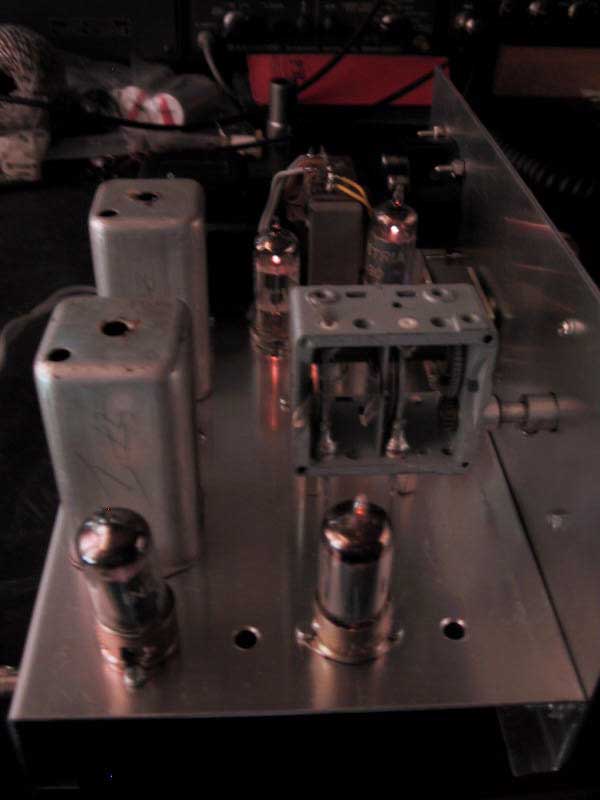

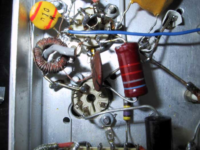

Die Verdrahtung ist freitragend, Massepunkte sind an den Röhrensockeln mittels Lötösen angebracht.
4.) Spezielles:
- Frequenzkonzept: Oszillatorfrequenz = Eingangsfrequenz (von der Antenne kommend) + Zwischenfrequenz des Empfängers
- Zuerst soll der Empfänger für anspruchslosen 80m CW Empfang einwandfrei und stabil funktionieren.
- Spulen habe ich aus meiner Junkbox entnommen. Wichtig ist deren Abstimmbarkeit, Befestigung auf dem Chassis, evtl.
Abschirmung und die Bewickelbarkeit.
- Stiefelkörper mit und ohne Kammern bewährten sich. Als Draht habe ich 0.4mm CuL verwendet.
- Oszillatorspulen mit Abgriff für ECO - Schaltung benötigen einen Abgriff vom kalten Ende her, in der
Grössenordnung 1/3 bis ΒΌ der Gesamtwindungszahl. So ist ein sicheres Anschwingen des Oszillators gewährleistet.

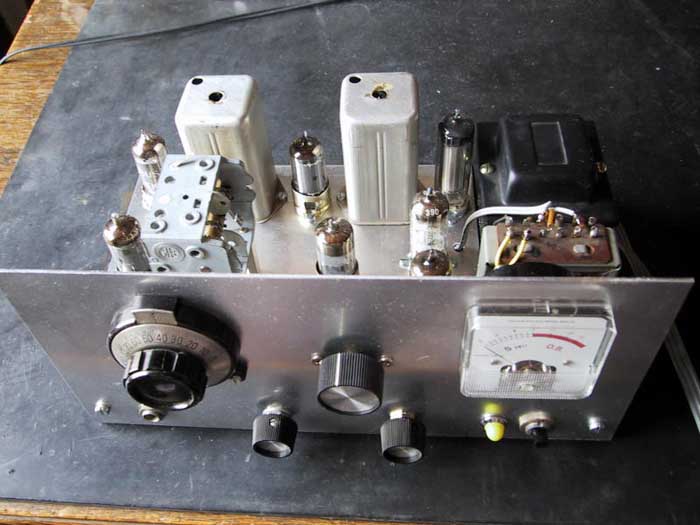

Ich habe den Empfänger von "hinten" her aufgebaut.
Zuerst also das Netzteil, die Gleichrichtung, Siebung, 150V Stabilisierung, NF Endstufe, NF Vorstufe, ZF Filter und ZF
Verstärker, BFO und Mischstufe.

Zusammfassung RX:
RX für 80m 3.5-3.8 MHz
Einfachsuper mit 455 kHz ZF und BFO
HF 6AU6
Mischer EK90
ZF 6BA6
NF EBC91 + EL90
BFO EC92
Stabi OA2

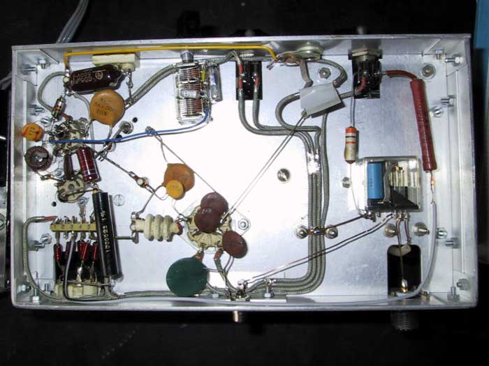

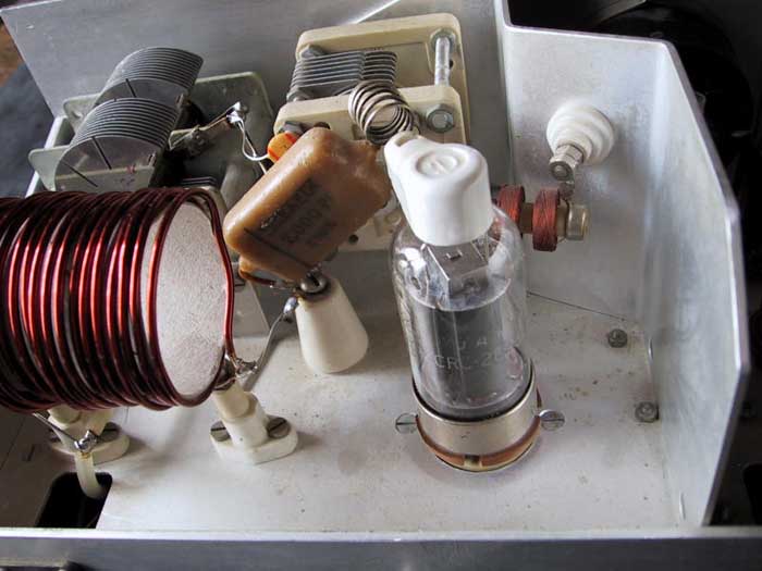

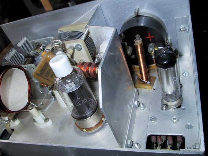

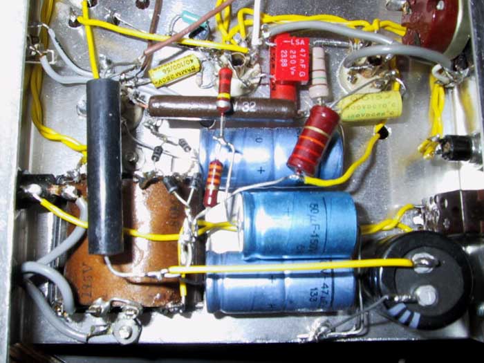

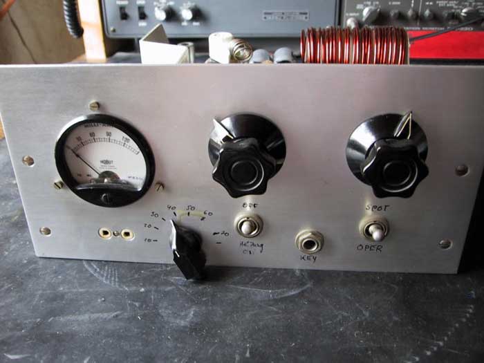

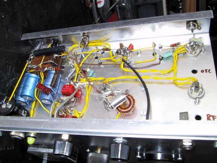

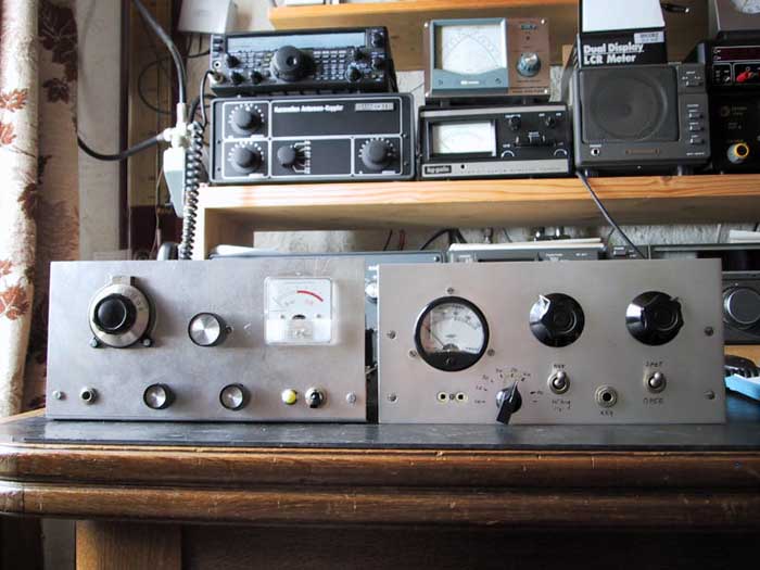

Die folgenden Fotos zeigen den schon weiter oben angesagten Sender, passend zu diesem Empfänger.
In Kürze werden Baubeschreibung und Schaltung zu diesem Sender folgen - sie werden hier, auf dieser Seite,
weiterführend gezeigt.
Zusammfassung TX:
TX für 80m 3.510-3.570 MHz
CW ; 14Watt output
ECO Oszillator mit 6AU6
PA mit 2E26
Stabi OA2
