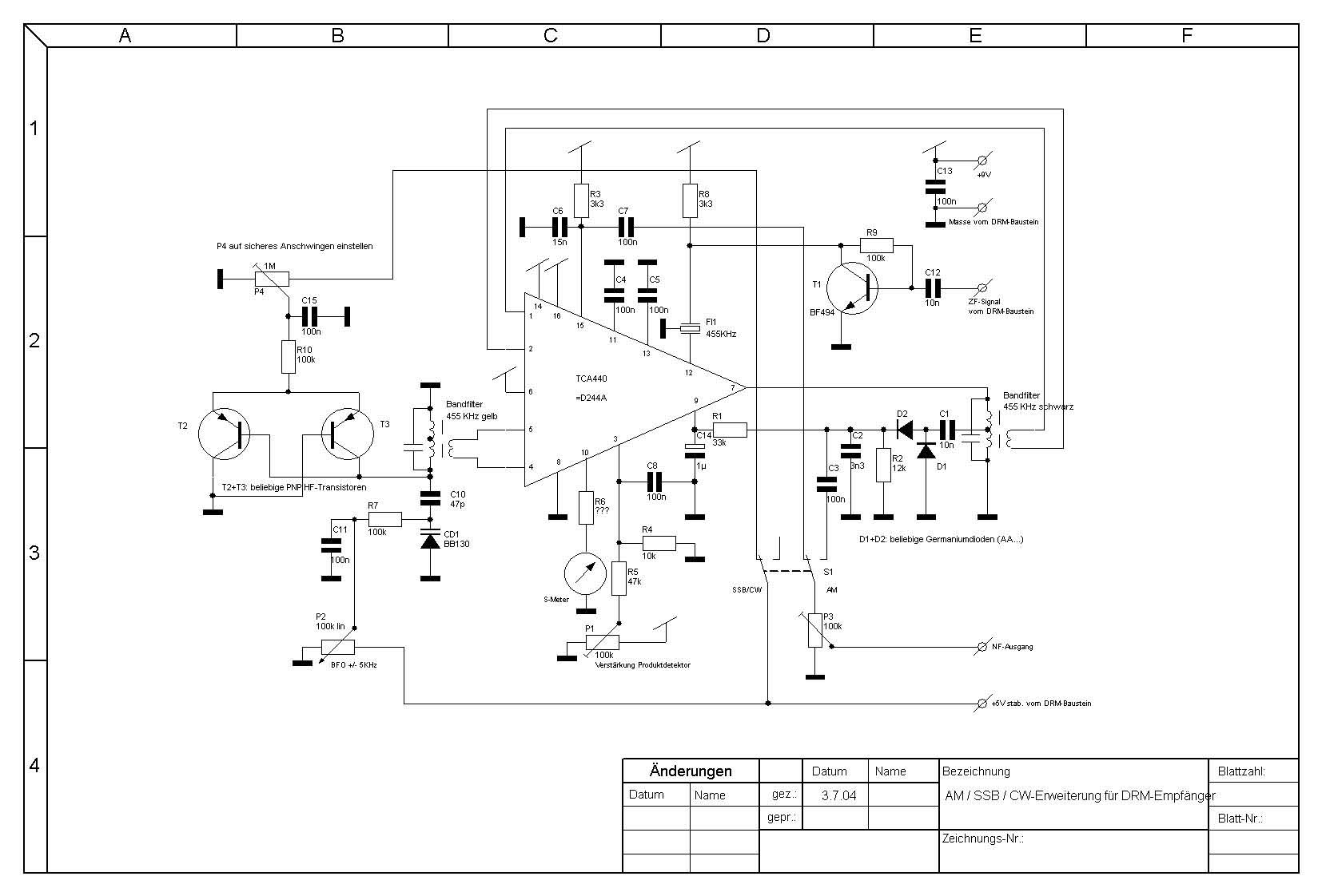

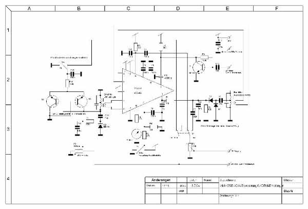

Das ZF-Signal des DRM-Empfängers wird am Kollektor von T2 entnommen. Den neuen ZF-Verstärker habe ich mit TCA440 (alt aber immer noch gut) aufgebaut. Dieser Schaltkreis ist ein kompletter AM-Empfänger bis 30MHz mit ZF bis 2MHz. Ich verwende den ZF-Track mit anschließender AM-Demodulation wie im DataSheet vorgesehen. Dieser Teil hat einen ausreichend großen Verstärkungsregelbereich, der für geringe Lautstärkeänderungen am Ausgang bei stark wechselnden Signalstärken sorgt. Vorher durchläuft das Signal ein schmalbandiges keramisches Filter (aus der Bastelkiste; ca. 5KHz bei -6dB). Es ist für die für AM notwendige Selektion zuständig.
Den vollsymmetrischen Mischer des TCA440 - eigentlich als Eingangsstufe und Empfangsoszillator gedacht - habe ich als Produktdetektor zweckentfremdet. Den internen Oszillator verwende ich nicht - statt dessen habe ich einen externen BFO aufgebaut. Ansonsten ist das Oszillatorsignal so stark, dass bereits die Regelung des ZF-Verstärkers einsetzt!
Hier das Schaltbild meines Extenders - bitte die Anmerkungen beachten:
DRM-Extender

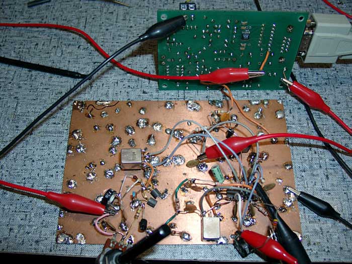

Ich habe bisher lediglich einen "fliegenden" Testaufbau realisiert; als Aufbaubasis dient Platinenmaterial. Die durchgehende Kupferfläche stellt das Massepotential dar. Darauf sind die Bauteile direkt miteinander "Huckepack" verlötet. Sieht nicht schön aus, ist aber für Experimente mit Hochfrequenz einfach ideal. Und nicht nur für Experimente. Immer mehr meiner Projekte enden so. Wenn ein Gehäuse das schreckliche Innere verbirgt, regt sich später keiner auf. Änderungen und Erweiterungen sind jederzeit einfach möglich.
DRM-Testaufbau
