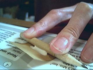

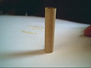

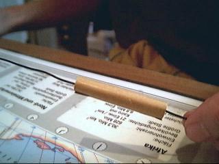

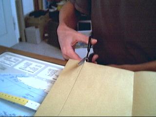

Der erste Schritt ist das Herstellen des Röhrchens in dem später der Kondensatorwickel untergebracht werden soll. Dazu schneide ich eine Papierstreifen (braunes Versandkuvert) in schmale Streifen mit ca 4 oder 5 cm Breite und ca. 6cm lang. Anschließend wird dieser Streifen auf einem Bleistift oder ähnlichen aufgewickelt und mit einigen Tropfen flüssigen Kleber versehen.
Hier : Anzeichnen des Papierstreifens für das "Gehäuse"
Abschneiden

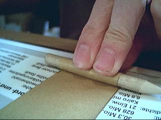

Aufrollen und

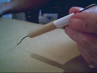

mittels eines Tropfen Kleber das Ganze befestigen
und trocknen lassen - FERTIG ist das Kondensatorgehäuse.

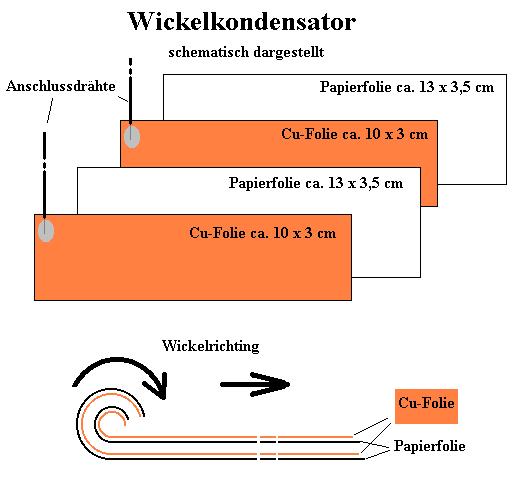

Der Einfachheit halber sei an dieser Stelle eine Skizze über den Aufbau des Wickels angebracht :
Skizze des Kondensatorwickels samt ungefährer Maßangaben....
(Die bildliche Darstellung entspricht nicht unbedingt der maßstabsgetreuen Darstellung)
In dieser Skizze sind zu einen die beiden Kupferfolien und zum anderen die beiden Papierstreifen, die als Dieelektrikum dienen zu sehen. Die Cu-Folien erhalten jeweils einen Anschlussdraht, der nachher nach außen zum anschließen in die Schaltungen vorgesehen sind. Die 4 Streifen sind am Ende übereinander und nach Möglichkeit halbwegs mittig zu legen !!!

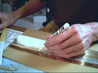

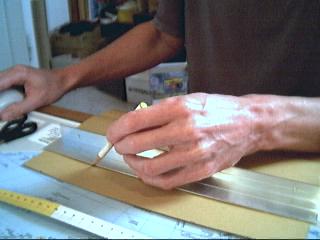

Anzeichnen der Kupferfolie auf die geplante Breite (ca. 3cm)

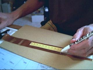

Auf vorgesehene Länge markieren (ca. 10 cm).

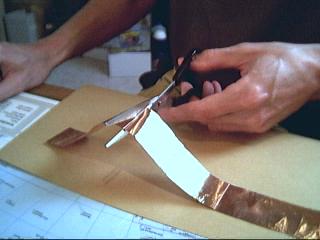

Ausschneiden......

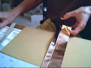

Abschneiden auf geplante Länge,
die beiden Folien mit einem sauberen Tuch und auf einer glatten Unterlage glattstreichen ....

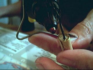

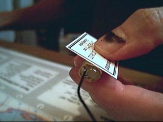

Die beiden seitlichen Öffnungen sauber mit einer Heißkleberpistole abdichten, abkühlen lassen....

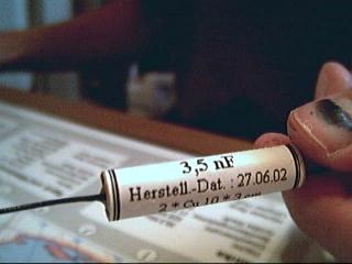

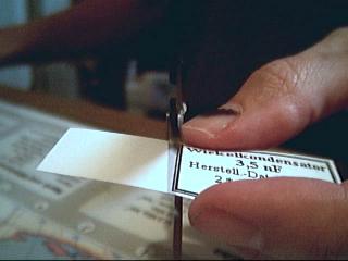

Das Beschriftungsetikett bearbeiten, ausdrucken, ausschneiden....
mit einem schnelltrocknenden Kleber auf den Kondensator aufkleben....
FERTIG ist der Selbstbau-Wickelkondensator..... !!!!!
