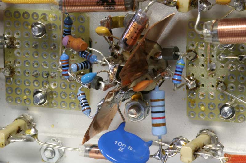

In Bild 10 und 11 sieht man den Aufbau der letzten ZF-Stufe im Detail. Um die Schwingneigung des ZF-Verstärkers in den Griff zu bekommen (denn alle drei Stufen arbeiten ja auf derselben Frequenz, bei einem Verstärkungsfaktor von insgesamt etwa 15000 !) wurden neben der Neutralisation der schädlichen Gitter-Anoden-Kapazität der EF95 (Cga = 0,02 pF !) auch eventuelle Verkopplungen der Stufen untereinander über Betriebsspannungs- und Heizleitungen durch LC-Glieder unterbunden.
Dem gleichen Zweck dient das Einfügen eines Trennbleches zwischen Pin 4 und 5, sowie Pin7 und 1 der EF95. Die jeweilige Stufenmasse bildet das Trennblech, das nahe Pin 7 mit dem Chassis verbunden ist, dagegen liegt die Heizungsmasse am anderen Ende der Fassung am Chassis. Der Neutralisationskondensator geht von Pin 6 an Masse und hat
ebenfalls kurze Anschlußdrähte. Ferritperlen stecken auf den (ohnehin schon sehr kurzen) Zuführungsdrähten zu Anode und Gitter.
Unbedingt empfehlenswert in diesem Zusammenhang ist die Verwendung abgeschirmter Röhrenfassungen, evtl. mit zusätzlich aufgesteckten Abschirmhülsen, denn das System der EF95 hat keine interne Schirmung wie beispielsweise die EF80, 85 und 89 oder die EF93 und 94. Die Abschirmhülsen beeinflussen jedoch die Neutralisation, so daß der Wert des Neutralisationskondensators tatsächlich auch davon abhängt, ob man Abschirmhülsen nimmt, oder nicht. Mit Abschirmhülsen liegt er etwa bei 200pF, ohne Abschirmhülsen wurde von mir im fertigen Aufbau 470pF (Scheibenkondensator Typ Kerko-500, Reichelt) als optimaler Wert ermittelt.

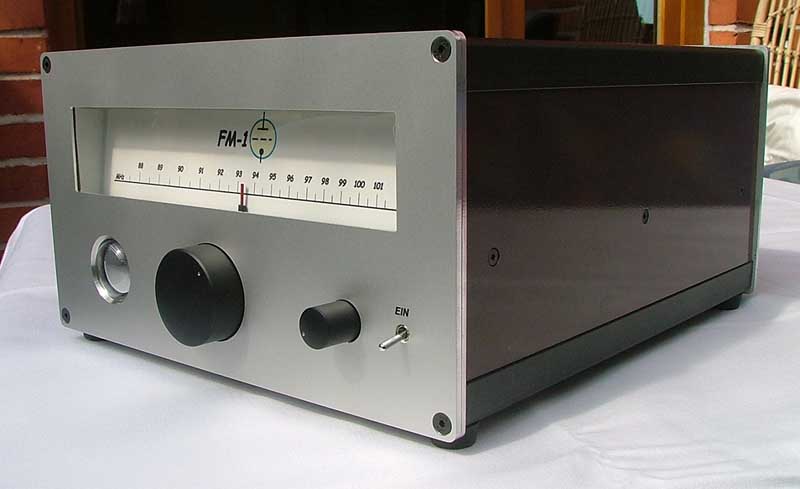

Betriebsspannungen 250 V unstabilisiert und 232 V stabilisiert. Hier das Layout und ein Bild des Netzteils und Bilder des fertigen Radios.

![](Bild15_FM1_fertig.jpg)
![](Bild16_FM1_fertig.jpg)
Skaleneichung
Zur Eichung der Skala wurde zunächst ein Streifen Millimeterpapier mit doppelseitigem Klebeband auf der Skalenrückwand befestigt und der Empfangsbereich mit dem Meßsender beginnend bei 87,5 MHz in 0,5 MHz-Schritten abgefahren. Die jeweilige Position des Skalenzeigers wurde mit einem Bleistiftstrich markiert. Schließlich wurden
die Markierungen nach nochmaliger Kontrolle mit einem Zeichenprogramm 1:1 übernommen und auf Fotopapier ausgedruckt. Selbstklebende Klarsichtfolie schützt das empfindliche Fotopapier.
