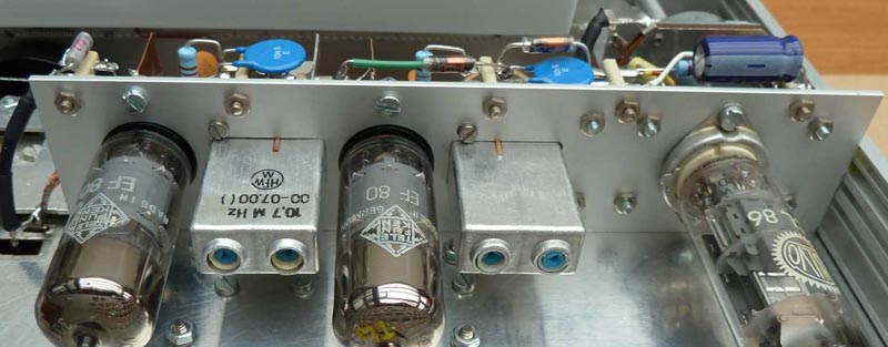

Das Empfangssignal verlässt das Mischteil als 10,7 MHz Zwischenfrequenz über ein Koaxkabel, das die (im Schaltplan nicht gezeichnete) Parallelkapazität des ausgangsseitigen ZF-Filters bildet. Das Koaxkabel darf nicht allzu kurz sein, sonst lässt sich das Filter nicht auf 10,7 MHz abstimmen. Es folgt ein schirmgitterneutralisierter zweistufiger ZF- Verstärker (EF80, EF80) mit symmetrischem Ratiodetektor und der NF-Teil mit der ECL86. Ein Gegenkopplungszweig verbindet die beiden Anoden der ECL86.

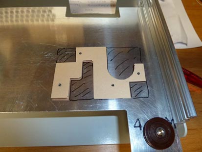

Chassis und Positionierung des Mischteils
Mit Hilfe einer Papierschablone wurden die nötigen Ausbrüche und Bohrungen für das Mischteil auf das Chassisblech übertragen und dann ausgefräst.

ZF-Verstärker neigen grundsätzlich dazu, zu schwingen, weil hier ein Signal von gleicher Frequenz über meist mehrere Stufen hochgradig verstärkt wird. Um diesem Problem zu begegnen, habe ich an die Fassungen beider EF80 mit Abschirmblechen versehen. Steuergitter und Anode sind so gegeneinander abgeschirmt. Verkopplungen der Stufen untereinander über Betriebsspannungs- und Heizleitungen wurden durch LC-Glieder unterbunden.
Zusätzlich erhielten die ohnehin schon sehr kurzen Zuleitungen zu Gitter und Anode je eine Ferritperle und das erste ZF-Filter ein Abschirmblech zwischen Primär- und Sekundärseite. Die Schirmgitter der EF80 wurden sorgfältig neutralisiert. Wie man das macht, steht hier:
www.jogis-roehrenbude.de/UKW-Projekt/G2-Neutralisation_im_FM-Zf_%20final.pdf
Als weitere Maßnahme wäre ein Einfügen von Dämpfungswiderständen parallel zu den Bandfilterkreisen möglich gewesen, was aber nicht nötig wurde, weil kein Schwingen auftrat und die Durchlaßkurve ohnehin schon breit genug war.
