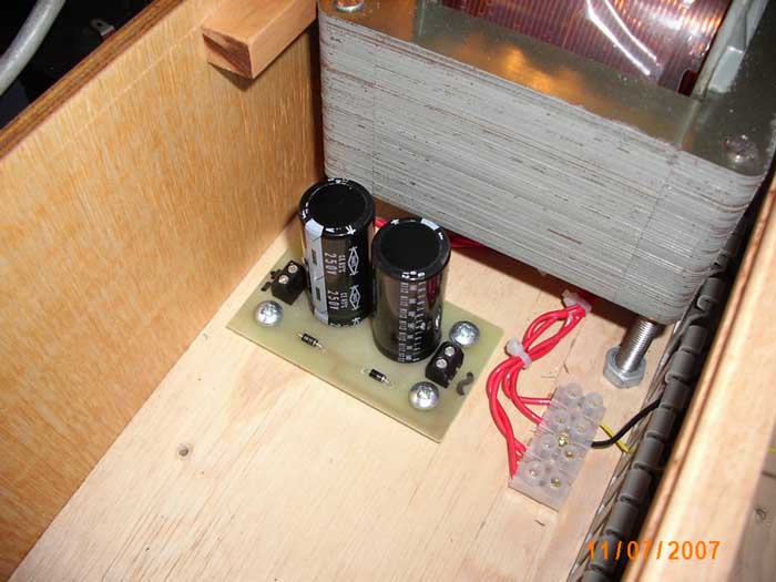

Meine negative Gittervorspannung reichte also nicht aus. Was also tun? Ich entschied mich für eine Spannungsverdoppler - Schaltung mit zwei Elkos, die ich einen Tag zuvor aus einem alten Schaltnetzteil ausgelötet habe und zwei Dioden.
Glücklicherweise war links vom Trafo noch genau soviel Platz. :-)
Mit dieser Schaltung erhielt ich anstatt den vorherigen 85V jetzt ganze 170V. Der Poti wurde so eingestellt, dass ca. 98V anliegen und siehe da: 25mA Anodenstrom.

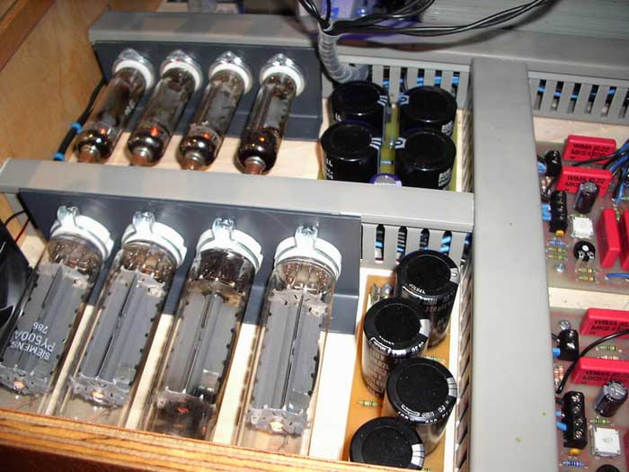

Getestet wurde zunächst ohne die PY88 Gleichrichtung. An dem Abend war zu wenig Zeit und der Testlauf sollte unbedingt stattfinden.
Also musste eine Diodenbrücke herhalten.
Die Röhren wurden mit je 25mA Anodenstrom gefahren, was auf Anhieb klappte. Nach dem Abstimmen gab es nichts auszusetzen. Kein Brummen, kein Rauschen. Der Testaufbau erfolgte noch ohne Drosseln.
Am nächsten Tag entstand noch eine Platine mit den Siebelkos für beide Kanäle sowie dem Ladeelko für die PY88.
Anschließend wurden die PY88 noch verdrahtet.
Vielleicht sind jemandem schon die Anodenkappen aufgefallen. Da ich von den Plastikkappen für ein Euro das Stück recht wenig halte, habe ich sie mit selber gemacht. Ein 5 mm breiter Streifen Kupferblech, um einen 6 mm Bohrer gewickelt und passend abgeschnitten.
Das Anlöten der Kabel ist kein Problem bei Kupfer. Der Kontakt ist mit Sicherheit besser als bei diesen billigen Kappen, wo der Kontakt nur von einer Seite drückt.
Beim ersten Testlauf fielen mir fast die Augen raus... welch ein Leuchtfeuer:
Also das ist es die 80 Watt Heizleistung wert...

Röhrenbestückung:
Gleichrichter 1: 4x PY500A
Gleichrichter 2: 4x PY88
Endstufe: 4x PL504 + 2x PCF802
Klangregelstufe und 1. Vorstufe: 2x PCC85
Kopfhörerverstärker: 2x PC86
Aussteuerungsanzeige: 2x PM84
Das macht insgesamt 20 P-Röhren :-)
