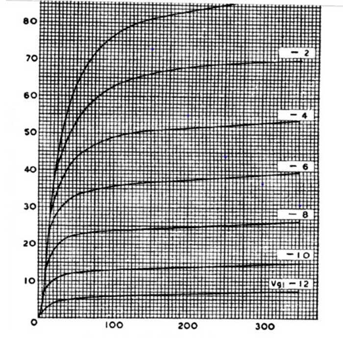

Also habe ich mir als erstes das Diagramm der 5B/110M vorgenommen und auf Übersichtlichkeit umformatiert.
So sieht das ursprüngliche Diagramm aus.
Nach der Umformatierung lässt sich eine Kennlinie bedeutend besser einzeichnen.

Der Anodenstrom Ia berechnet sich dann ganz einfach aus der nach Ia umgestellten Faustformel
Jetzt habe ich alle benötigten Werte (Ua, Ia und Ra) für die Arbeitsgerade vorliegen und diese werden in das Datenblatt eingetragen.
Der Arbeitspunkt ist mit Ua = 235V und Ia = 45mA festgelegt. Die Arbeitsgerade ergibt aus den zwei Fällen "Röhre leitet zu 100%" und "Röhre sperrt zu 100%".
Erst fällt es auf, dass ich die Kennlinie von 0V bis 470V ziehe, warum?
Im Ausgangsübertrager wird im magnetischen Feld Energie gespeichert. Diese Energie wird anhand einer Spannung bei Stromänderungen abgegeben. Diese Induktionsspannung kann den Wert der Anodenspannung erreichen. Deshalb ziehe ich die Arbeitgerade zwischen 0V und 2 * Ua.

Mit diesen Werten kann ich jetzt die Arbeitsgerade einzeichnen.
Anhand der eingezeichneten Werte kann ich auch die benötigte negative Gittervorspannung ablesen, bei der sich der gewünschte Arbeitspunkt ergibt. Für Ua = 235V und Ia = 45mA wird eine Gittervorspannung von Ug = -5V (gegenüber der Katode) benötigt.

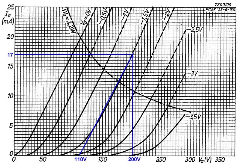

Ich habe die Triode EC86 gewählt, da sie ideale Werte für meine Bedürfnisse hat und sie in größeren Mengen in meinem Fundus sind. Sie hat z.B. ein µ = 68. Damit komme ich auf eine Verstärkung von weit mehr als die benötigten Faktor 10 und habe noch genug Luft für eine Gegenkopplung.
Um die Treiberröhre besser von der Betriebsspannung zu entkoppeln, kommt noch ein Widerstand und Siebelko dazu.
Die Betriebsspannung Ub der Treiberstufe lege ich auf 220V fest. Den dazu passenden Vorwiderstand kann ich erst ausrechnen, wenn ich den mittleren Strom aus dem Datenblatt ermittelt habe.
Hier das Diagramm der EC86 bzw. PC86 mit eingezeichnetem Arbeitspunkt und eingezeichneter Arbeitsgerade.
Ich habe eine Arbeitsgerade gesucht, wo bei einem Arbeitspunkt von Ug = -1,5V eine gleichmäßige Aussteuerung zu beiden Richtungen ergibt.
Bei einer Gittervorspannung von Ug = -1,5V ergibt sich mit der gewählten Arbeitsgerade eine Anodenspannung von Ua = 140V und Anodenstrom Ia = 5,5mA.
Wird die Gittervorspannung -1V, ändert sich die Anodenspannung auf 115V, Spannungsänderung beträgt -25V.
Wird die Gittervorspannung -2V, ändert sich die Anodenspannung auf 165V, Spannungsänderung beträgt +25V.
In diesem Bereich arbeitet die Triode linear und es sind wenig Verzerrungen zu erwarten.
Mit diesen Daten lassen sich die Werte vom Katoden- und Anodenwiderstand ausrechnen.
Aus der Arbeitsgerade ergibt sich, dass bei vollständig leitender Röhre (entspricht einem Widerstand von) die Betriebspannung Ub = 220V abfällt und der maximale Strom von 14,5mA fließt.
Daraus berechnet sich der Anodenwiderstand
Ich nehme den nächsten Wert mit 15k.
