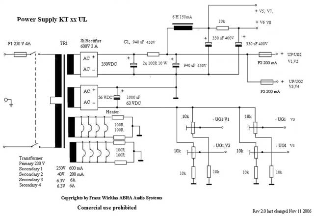

Vorab: Roehrengeraete werden im allgemeinen mit Spannungen betrieben,
die Lebensgefaehrlich sind. Bitte beachten Sie die einschlaegigen Schutzbestimmungen fuer den Umgang mit
Elektrizitaet !

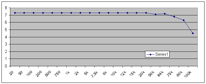

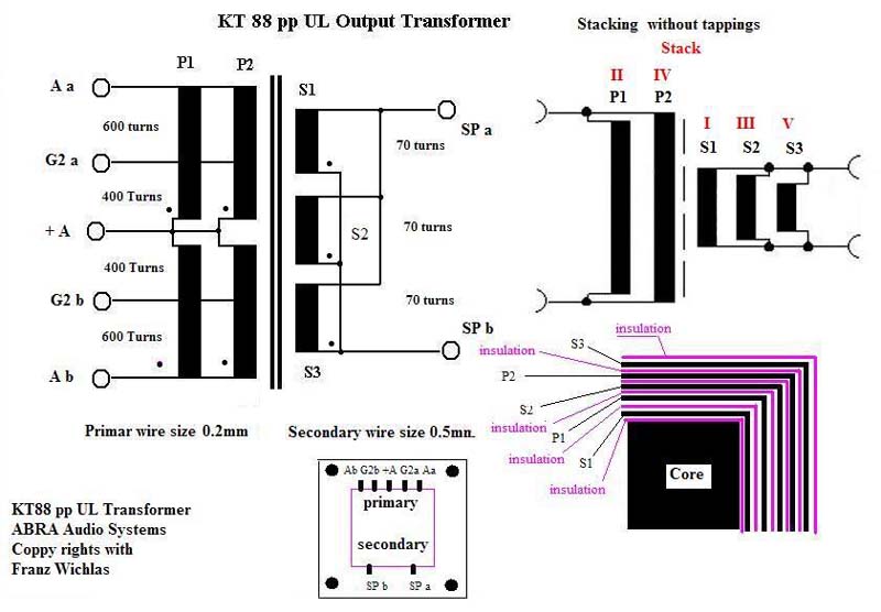

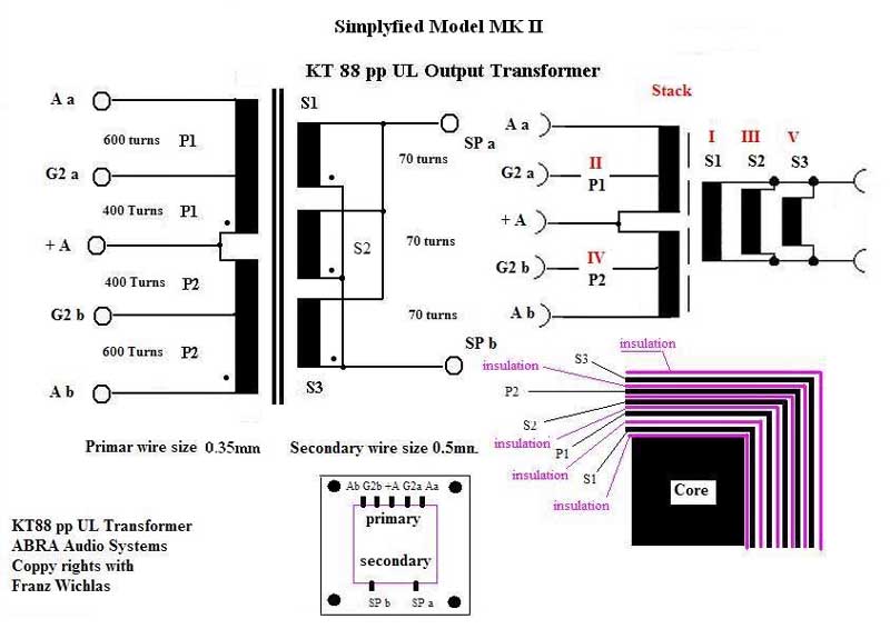

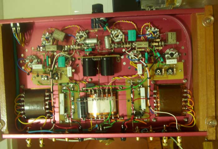

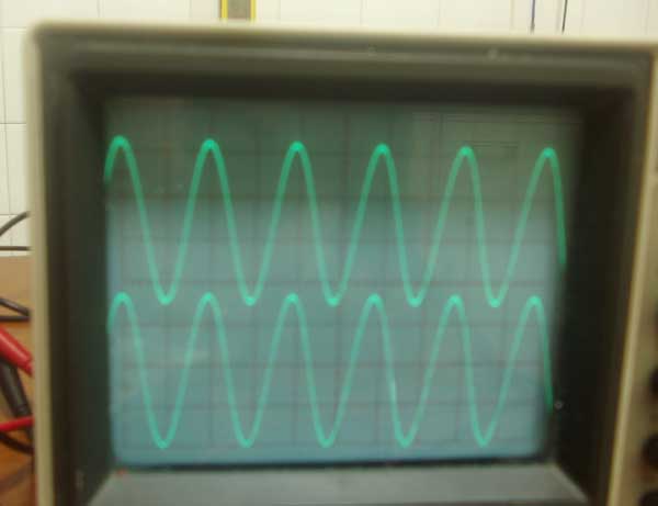

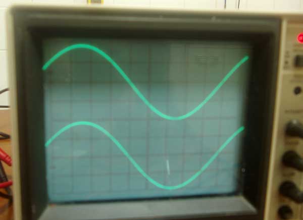

Frequenzgang des Ausgangs Uebertragers MK I
pp UL Verstaerker F&E ABRA MK I
Der Frequenzgang ist bei den im Artikel erwaehnten PA Roehren deckungsgleich.

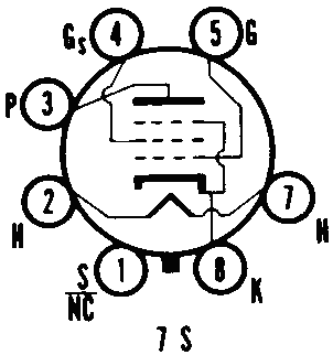

KT88 BEAM TETRODE| Bulb | ST-16 |
| Base | Metal Shell Wafer Octal |
| Basing | 7S |

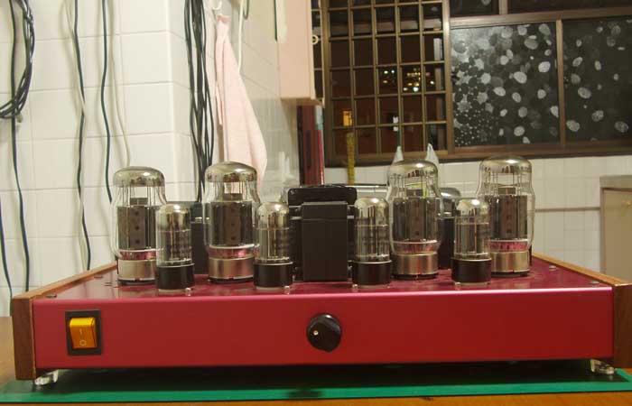

Mein KT66-Amp folgt bald nach,
viel Spass beim Hobby,
Franz und Elisabeth aus Singapore
