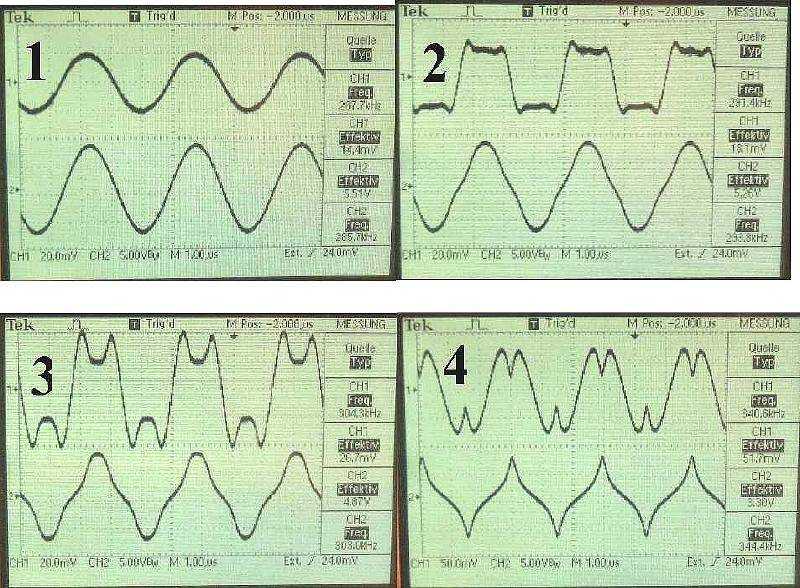

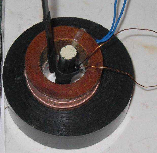

Noch ein recht interessantes Experiment mit dem HF-Generator, passend zur kalten Jahreszeit: Wie verhält sich wohl ein Ferritstab in der Schwingkreisspule, wenn schon ein Eisendraht zu glühen beginnt ? Habe das mal an einer kleinen Ferritantenne (5 cm lang, 6 mm Durchmesser) getestet. Dabei habe ich vorher eine Drahtschleife um den Stab gewickelt und mit etwas Schrumpfschlauch fixiert. Die darin induzierte Spannung wird ja entscheidend von der Permeabilität des Ferritstabs mitbestimmt, und die hängt ihrerseits von der Feldstärke und der Temperatur ab. Das wollte ich mir am Oszilloskop angeschauen. Außerdem habe ich zum Vergleich noch eine weitere Drahtschleife in die Spule gehalten. Sie ist an dem schwarzen Kabelbinder befestigt, der von oben in die Spule hereinhängt. Sie bekommt nur diejenigen Feldlinien mit, die am Ferritstab seitlich vorbeigehen. Den Oszillator habe ich dann an 350 V geklemmt. Bei der verwendeten Spule schwingt er ohne Ferritstab dann normalerweise auf etwa 410 kHz. Mit Ferritstab sind es zunächst 285 kHz.
Direkt nach dem Einschalten sieht alles ganz normal aus: sowohl die Induktionsschleife um den Ferritstab als auch meine Referenzsonde zeigen einen schönen sinusförmigen Verlauf (Bild Nr. 1) Das Signal der Referenzsonde ist in allen Oszillogrammen jeweils oben zu sehen, das aus der Induktionsschleife um den Stab unten.Die Frequenz liegt nun bei 285 kHz, die Stromaufnahme des Generators ist geringfügig erhöht, was auf Energieverluste im Ferritstab hindeutet. Zum Vergrößern kann man die Bilder mit der rechten Maustaste anklicken.
Nach ein paar Minuten tut sich Merkwürdiges: der Ferritstab ist schon viel zu heiß, um ihn noch anfassen zu können, und die Frequenz des Oszillators beginnt zu steigen, was wohl an der Abnahme der Permeabilität des Ferritstabs liegt. Außerdem scheint der Ferritstab bei jeder Halbwelle immer weiter in die magnetische Sättigung zu geraten. Bei Bild 2 liegt die Temperatur um 150 °C, bei Bild 3 um 170 °C und bei Bild 4 um 180 °C. Heißer geht nicht, weil jetzt die Permeabilität des Stabs und damit auch die magnetischen Verluste stark abnehmen. Bei 180 °C dürfte die Curie-Temperatur des Ferrits wohl erreicht sein.
