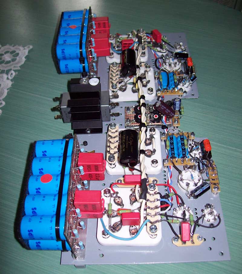

Wie alle Klaus-Verstärker ist auch dieser in Handverdrahtung bei allen Schaltungsteilen hergestellt, dieser hier vorgestellte Amp ist mit 12 Röhren bestückt.

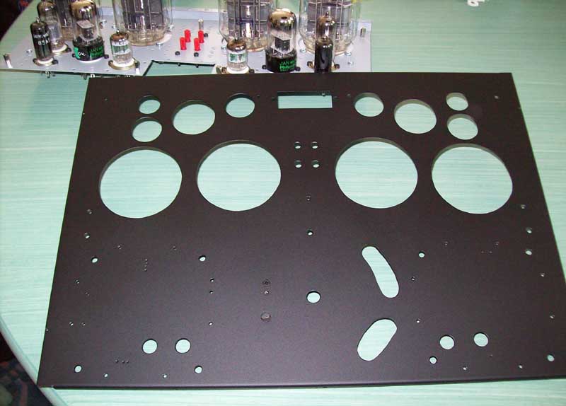

Das Gehäuse ist 88 mm hoch mit 2 Höheneinheiten, 435 mm breit und 300 mm tief.
Die Frontplatte besteht aus ALU schwarz eloxiert und ist 4 mm dick.
Aus 2 mm Stahlblech schwarz beschichtet besteht die Rückfront, die Deckplatte und den Seitenteilen mit 4 Alu-Profilen schwarz eloxiert, die Bodenplatte aus 2 mm Stahlblech
gelocht und die Zwischenplatte ist grau beschichtet; auf dieser sind sämtliche Bauteile befestigt.
Auch die Deckplatte ist aus 2 mm Stahlblech, aber ich habe festgestellt, dass diese der Belastung durch den Netztrafo und der AÜ nicht standhält. Dadurch musste unter
diese Platte ein Alu-Vierkant 12x12 mm eingezogen werden. Auch an den Seiten des Gehäuses ist Alublech 300x70x2 mm verschraubt worden.

Am Kathodenknotenpunkt der SRPP ist die erste Koppelkondensatorkombination angeschlossen. Sie besteht aus einen MKP-Kondensator mit 630V Spannungsfestigkeit, parallel
ist ein Glimmer "C" geschaltet.
Werte: MkP 0,22µF 630 V - Ø 20 x 25 mm
Glimmer 4,7nF 630 V - Ø 10 x 20 mm

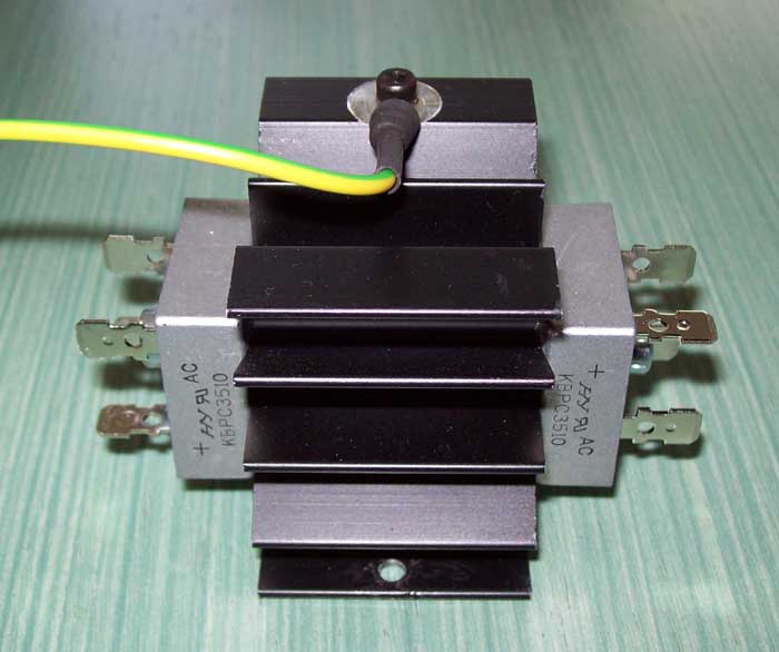

Der RKT hat eine Leistung von 0,531 KVA. Die 10 Sekundärwicklungen - im Kupfergehäuse - vergossen und schwarz gepulvert.

Auf dem Netztrafo befinden sich 2 Wicklungen 6,3 V, damit werden die 2 EF 80 Röhren direkt geheizt.
Für die 5670 und die 6SL7GT im NF-Zweig wurden ist ein Netzteil aufgebaut das sehr gut gesiebt ist und auch hohen Ansprüchen genügt.
Die Spannung dazu: 300 V 0,15A (siehe Netzteil 2). Für die Hochlastheizung der 6C33 sind 2 Wicklungen aufgebracht:
1 x 12,6 V, 8,00 A 2 x 6C33 für Spannungsregler
1 x 12,6 V, 8,00 A 2 x 6C33 für NF-Verstärker 2 x 18 Watt

Die 150 V Wicklungen haben eine Leistung von 0,7A und sind mit 2 Hochspannungs-Gleichrichtern auf DC 210 V gebracht.
2 Lade- und Siebblöcke sieben die Spannung und sind mit den Lade- und Siebelkos des Spannungsreglers verbunden. Die dafür zuständige Triode 6C33 ist so verdrahtet
wie im Schaltbild zu erkennen.
Sehr wichtig ist die Verdrahtung der Heizung und des gesamten Reglers vor allem, dass die Heizung der EF 80 ihren getrennten Anschluss bekommt 6,3V ~ 0,3A.
Bei richtigem Aufbau stehen an der Kathode 6C33 ca. 20 mV Störspannung an. Auch sollte man die Betriebssicherungen 0,63A träge nicht erhöhen.
