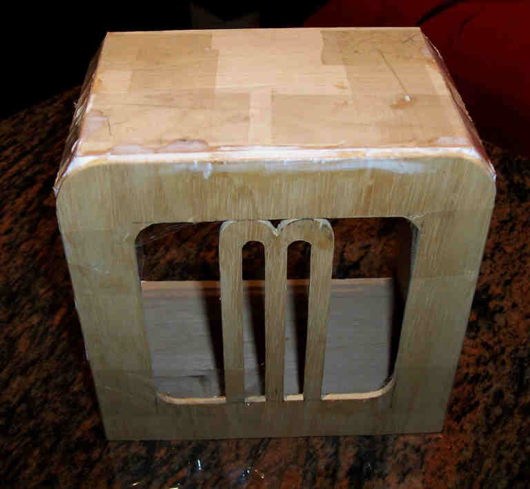

Anschließend ging ich an die Holzarbeiten: Aufzeichnen und die Frontplatte mit der Laubsäge aussägen, die Seitenteile zuschneiden, die beiden Stücke in der Rundung auf Gehrung anpassen und alles verleimen.
Die Frontplatte ist aus 4 mm Sperrholz, die Seitenteile sind aus 8 mm Erle - angenehm zu bearbeiten weil Weichholz. Das Gehäuse hat nun die Maße 17 x 17 x 12 cm.

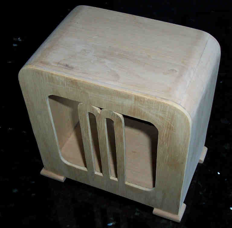

Nach der Verleimung musste alles schön glatt geschliffen werden, so hier geschehen. Die Rundungen halten etwas auf, aber mit einer 6cm breiten Sandpapierfeile (selbstgebaut mit 60-er Körnung) geht das in Null-Komma-Nix.

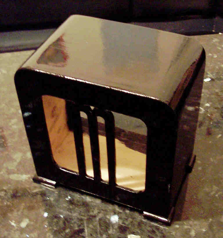

Nach dem Schleifen ging es an das lackieren... das mache ich mit einem Schaumstoffschwamm, das geht besser als mit einem Pinsel. - Aber erst probieren ob der Schwamm die Farbe verträgt, wenn er sich auflöst wegen der Lösungsmittel, dann ist er natürlich nicht geeignet.
Da der Lack nicht gerade schnell trocknete, stellte ich das Gehäuse in den Backofen bei 45 Grad, nach 2 Stunden war das dann fertig.
Ich gebe hier den guten Rat, einen Tag mit dieser Aktion abzupassen, wenn die Frau mal nicht im Hause ist. Und falls die Kinder im Hause sind muss man sie mit einem Twix oder ähnlichem zum Schweigen animieren, ansonsten droht evtl. höllischer Ärger !! :-)
Nach der 1. Lackierung muss man das ganze mit 200-er Körnung schön glatt schleifen und nochmals lackieren, das wiederholt man so lange bis man zufrieden mit der Oberfläche ist.
Ich habe 3 mal lackiert.

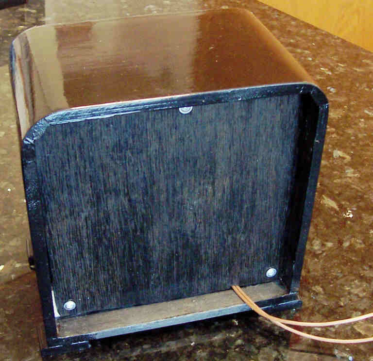

Hier das Gerät noch mal mit Rückwand. Diese ist, wie die Vorderfront, ebenfalls aus 4 mm Sperrholz gefertigt.
In die Ecken bzw. in die Mitte der Oberen Seite habe ich Erle - Klötzchen 25 x 25 x 8 mm geleimt, daran ist die Rückwand festgeschraubt. Die Rückwand ist absichtlich nicht in Hochglanz lackiert, das muss nicht sein.

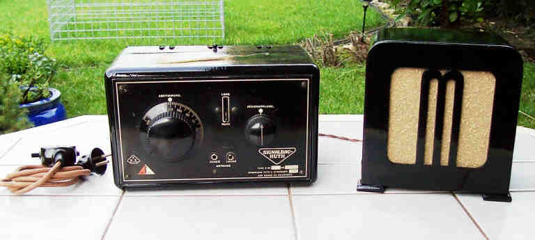

Endlich fertig, ein tolles Gespann, oder nicht ?
Den Lautsprecherstoff habe ich übrigens in einem winzigen Stoffladen erworben. Er müffelte etwas und war darum sehr günstig, es könnte sich meiner Meinung nach um (fast) echten DKE Stoff handeln, ich nahm gleich die ganze Rolle mit. - Die Radiokollegen rissen ihn mir förmlich aus den Händen :-)
