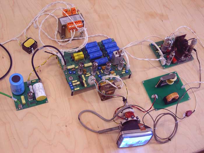

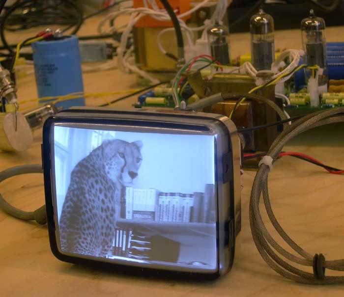

Hier ist die Bildschirmdarstellung unseres Monitors zu sehen:
Hier ist der Gesamtaufbau unseres Monitors zu sehen:
Die gesamte Funktionalität des Monitors konnte mit nur 29 (!) aktiven Bauelementen realisiert werden: 13 Röhrensysteme (incl. Bildröhre)

Abschließend kann gesagt werden, daß die Beschäftigung mit dieser Schaltungstechnik für alle Beteiligten sehr interessante Schlüsselerlebnisse gebracht hat. Wir hatten sozusagen "direkten Kontakt mit den Elementen". Es erstaunt und bewegt, wie man mit einigen wenigen vergleichsweise einfach aufgebauten Bauelementen wie Röhren, die im Prinzip "nur" eine geschickte Anordnung von Metallteilen in einem evakuierten Glaskolben darstellen, zu einem Live-Videobild kommt.

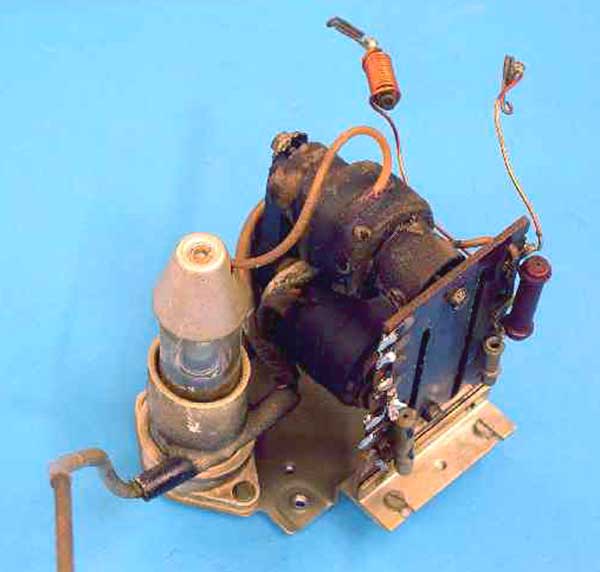

Das verwendete Buch:
Ein aus einem ersteigerten Loewe - Fernseher ausgebauter Zeilentrafo:

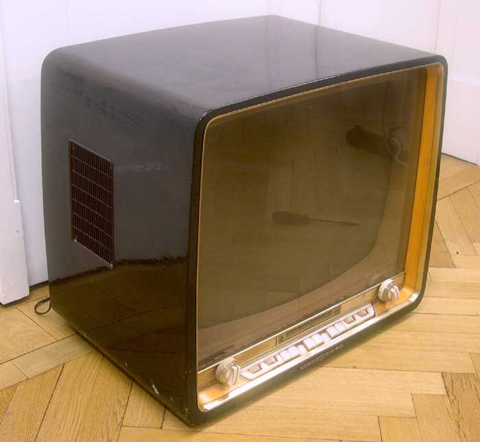

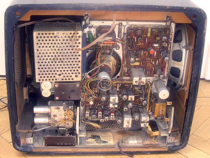

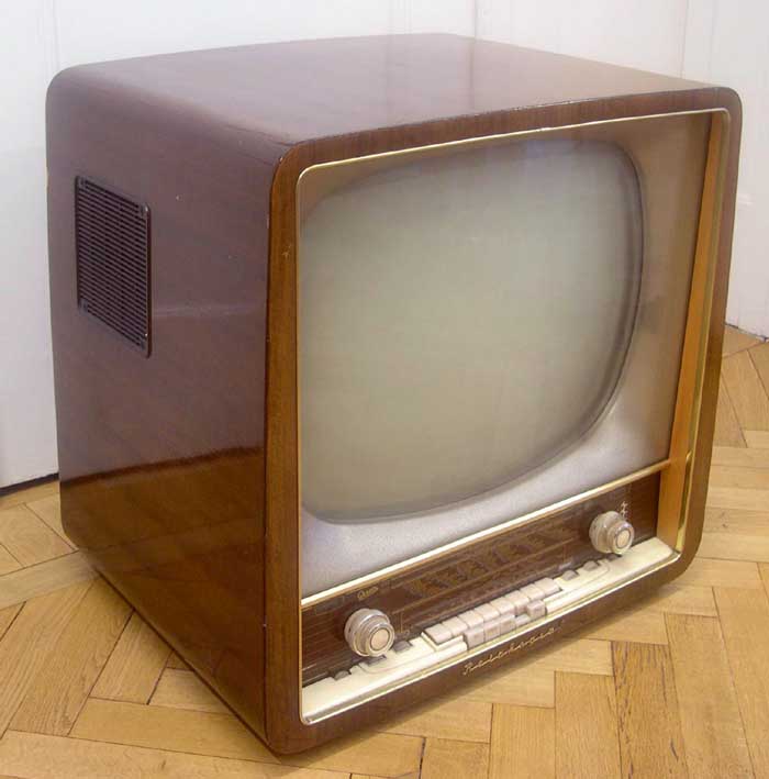

Das Originalgerät.
Loewe-Opta "Ariadne 688" aus dem Jahr 1961.
Aber keine Sorge, aus diesem schönen Gerät haben wir nicht frevelhafterweise Teile ausgebaut, dazu hatten wir einige wesentlich schlechter erhaltene Exemplare zur Verfügung.:
Die Frontansicht:

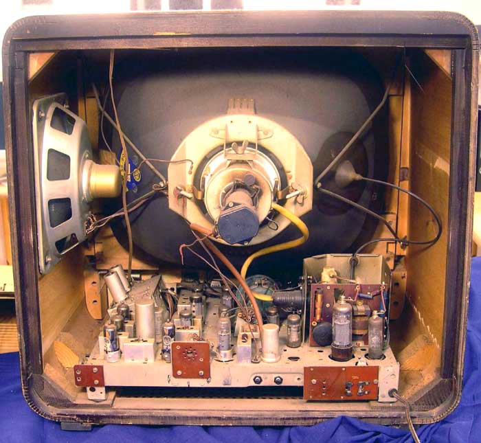

Die Chassisansicht:

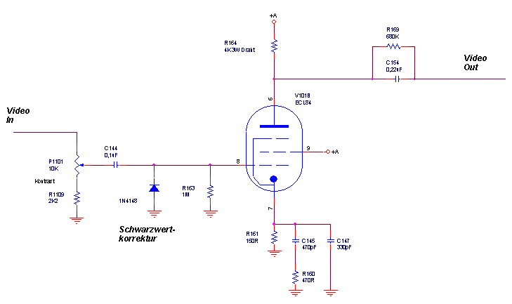

  • Die Video-Endstufe.
  • Video-Ausgangssignal 50Vss
  • Sehr breitbandig, ca. 10Hz bis 5 MHz.
  • Schwarzwertkorrektur

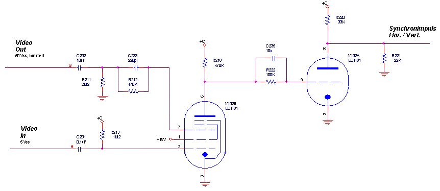

  • Die Impulsabtrennung.
  • Erzeugt vom Bildinhalt unabhängige Synchronimpulse
  • Abschneiden des Bildinhalts durch übersteuerung der Röhre
  • Ausblendung von Störimpulsen durch invertierte Ansteuerung der Röhre mit unterschiedlichen Amplituden
  • Verwendung einer Spezialröhre mit 5 Gittern

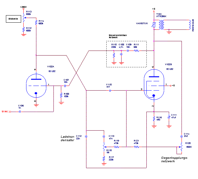

  • Der Vertikal-Ablenkgenerator.
  • Astabiler Multivibrator als Sägezahngenerator.
  • Multivibrator nimmt auch Leistungsverstärkung vor.
  • Eingang für direkte Synchronisation.

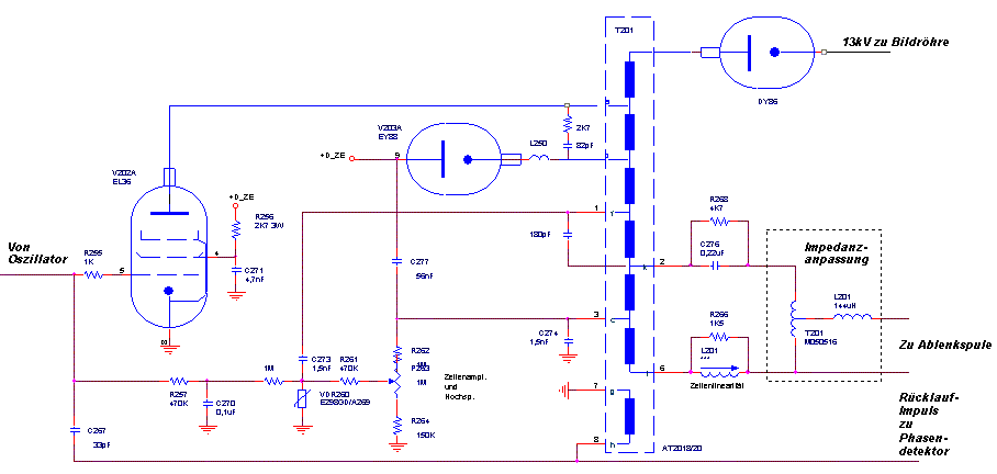

  • Die Horizontal-Endstufe.
    System aus übertrager und Ablenkspule hat zwei unterschiedliche Resonanzfrequenzen.
  • Hohe Resonanzfrequenz für Zeilenrücklauf (ca. 100 kHz)
  • Niedrige Resonanzfrequenz für Zeilenhinlauf (ca. 5 kHz)
  • Selektive Zuschaltung von C277 (56nF) durch Schaltdiode EY88
  • Nutzung der in der Ablenkspule gespeicherten Energie zur Erzeugung der Beschleunigungsspannung (13 kV)
