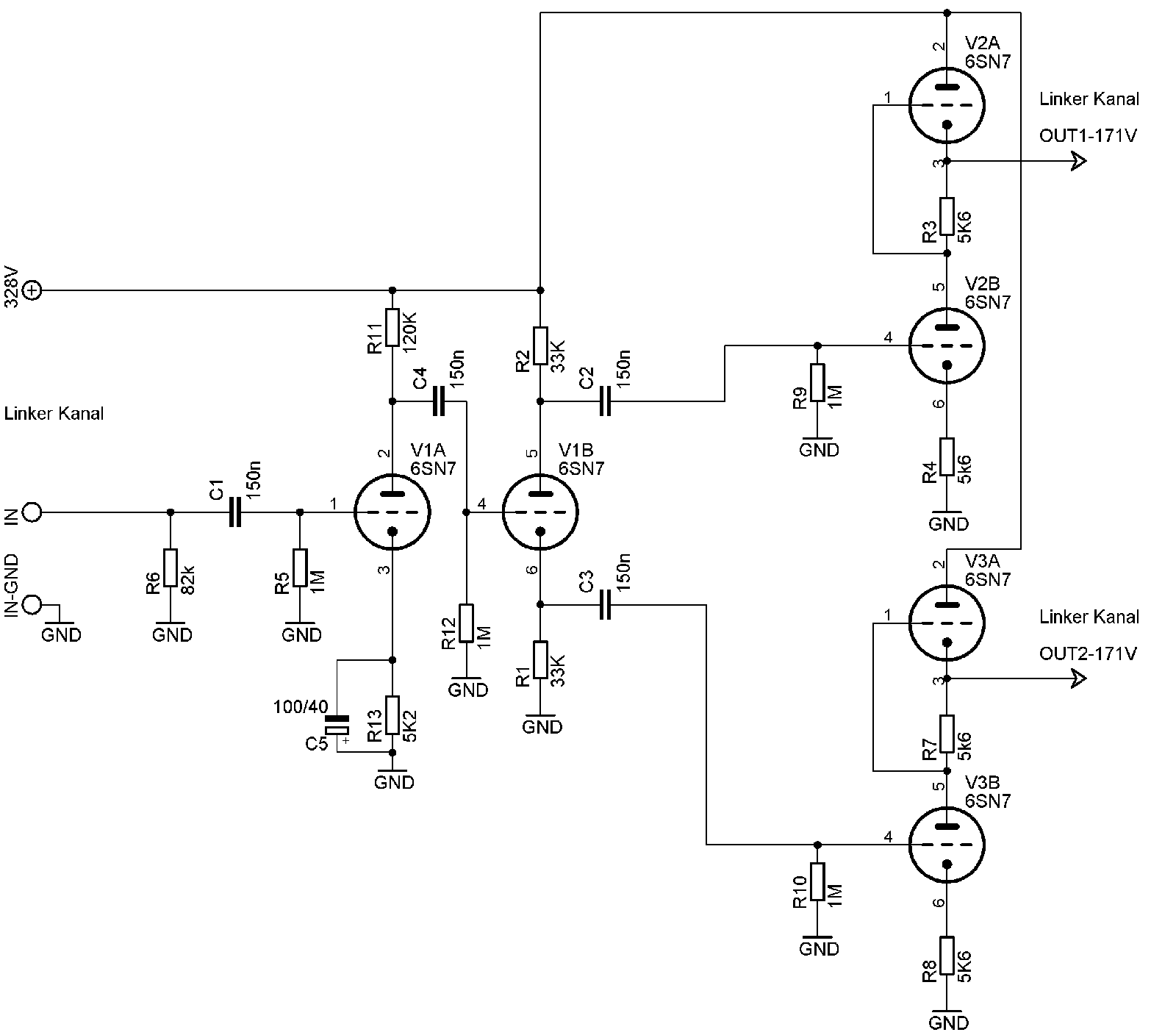

Mein Konzept:
Einen Trioden Verstärker in Gegentakt. Allein schon wegen ihrem Design kam für mich nur die 6AS7G in Frage.
Leistung sollte er aber auch haben, allerdings ohne die Röhren an ihr Limit zu belasten.
Ich entschied mich dann, je Kanal 3 Röhren (= 6 Systeme) zu nutzen.
Die Vorstufe sollte mit möglichst unempfindlichen Röhren ausgestattet sein.
Um den Verstärker möglichst rauscharm und störsicher zu bauen, verwendete ich die 6SN7 von Electro Harmonix.<
- Optisch passt sie auch gut zum Konzept. Sie hat zwar keine hohe Verstärkung, dafür ist sie aber nicht so
hochohmig und störanfällig wie die L Type, und auch heute noch leicht zu bekommen.
Die Impedanz am Eingang habe ich mit R6 festgelegt. Der Koppelkondensator C1 dient nur der Sicherheit.
Um den Amp auch mit normalem Pegel aussteuern zu können, ist es erforderlich zunächst das Signal anzuheben,
dafür dient die Vorstufe (V1A).
Darauf folgt die Phasenumkehrstufe (V1B). Die aufbereiteten Signale reichen jetzt aus, um die SRPP Stufen optimal anzutreiben
(V2 u. V3)
Die Vorstufen-, Treiber- und Phasenumkehrschaltung:

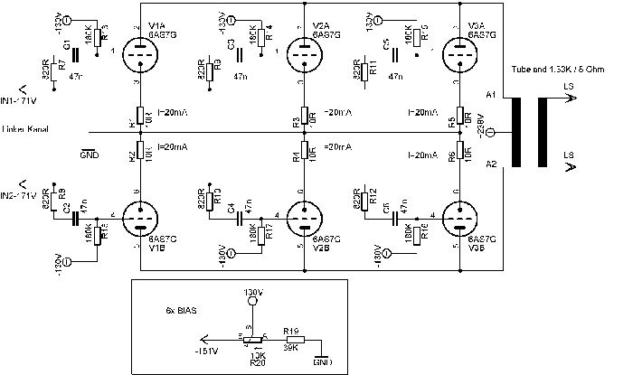

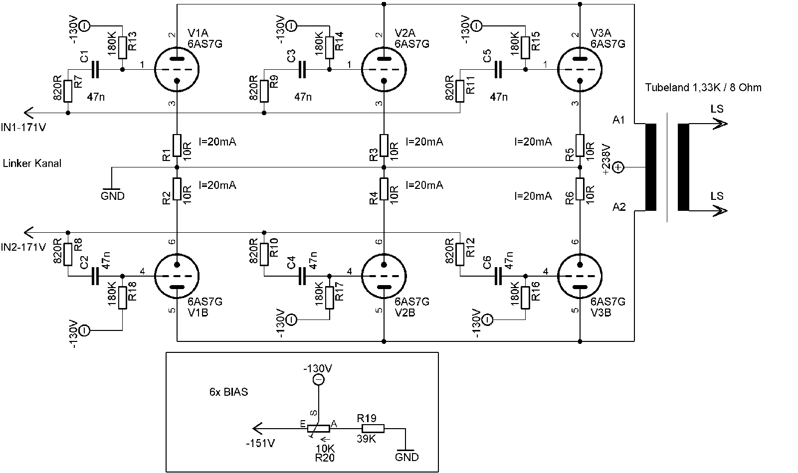

Bei den Endröhren habe ich pro Röhre (2 Systeme) parallel geschaltet.
Um mit den Treibern noch die Endröhren aussteuern zu können, habe ich den Gitterableitwiderstand auf 180k
festgelegt (R14 …)
C1 - 6 habe ich auf 47nF festgelegt. - Diese Werte sollten auf keinen Fall verändert werden,
sonst zerstört man die 6AS7G !
Die Endstufenschaltung:
Ich habe auf Empfehlung von Kay, der auch mit der Röhre 6as7 gebaut hat, probeweiser einmal 100k statt 180k eingesetzt.
Leider wirkt der Amp dann deutlich schwammig, das hat nichts mehr mit Klang zu tun. Es ist einfach zufiel für die
Treiber. - Da müsste dann die 6BL7 verwendet werden, diese hat Kay auch in seinen Amp. Sie ist aber schwerer zu
beschaffen und auch teurer.
Wird der Gitterableitwiederstand höher ausgelegt (180k) so kommt man mit einen Koppelkondensator von 47nF gut aus.
Die 6AS7G die ich habe sind nicht selektiert und so unterschiedlich in ihren Systemen, das ich von 10 Röhren mir die
besten ausgesucht habe.
Bei der ersten Inbetriebnahme sollte man die Potis auf der höchst möglichen BIAS Spannung einstellen und
kontrollieren, danach erst mit den Endstufenröhren bestücken.
Danach 15 min warmlaufen lassen. WICHTIG!
Nun wird der Ruhestrom erstmal auf 10 mA pro System eingestellt.
Dann 30 min warten. In der Zeit immer wieder neu alle Einstellungen überprüfen (die Röhren können sich
auch "hochschaukeln"..!).
Jetzt im zweiten Schritt auf 20mA einstellen, was 5 Watt Anodenverlustleistung entsprechen würde.
Wichtig ist immer, alle Ruheströme zu vergleichen und gegebenenfalls langsam nachregeln. Die Endröhre
benötigt Zeit, und es ist wichtig sich diese auch zu nehmen.
Bleibt alles stabil bei ca. +/- 5mA, kann man das erste mal ein Audio Signal einspeisen.
Zwischendurch aber immer wieder die Musik ausschalten, den Amp immer wieder nachkontrollieren.
Die Abstände der Kontrollen können jetzt in größeren Zeitabschnitten durchgeführt werden.
Auf eine Gegenkopplung habe ich verzichtet. Sie war nicht vonnöten. Trotz der kleinen Koppelkondensatoren habe ich sehr
gute Ergebnisse erzielt. Der Verstärker klingt richtig prima und braucht sich nicht zu verstecken.

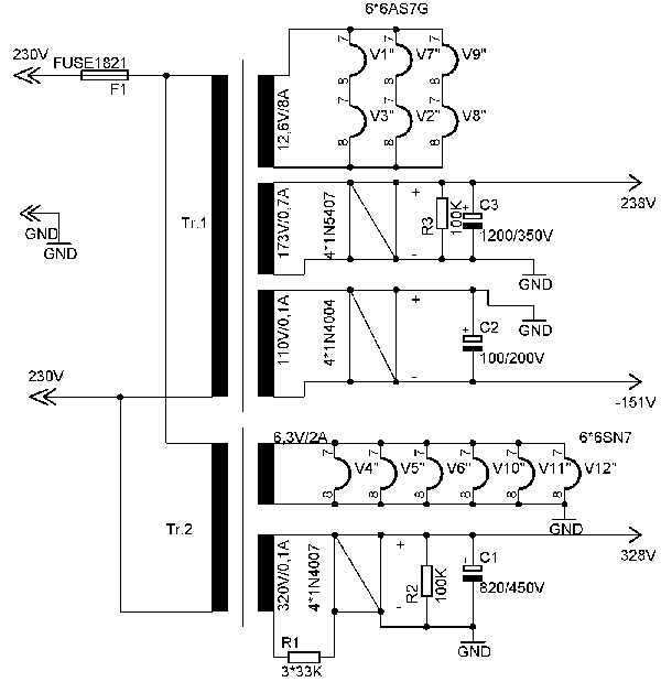

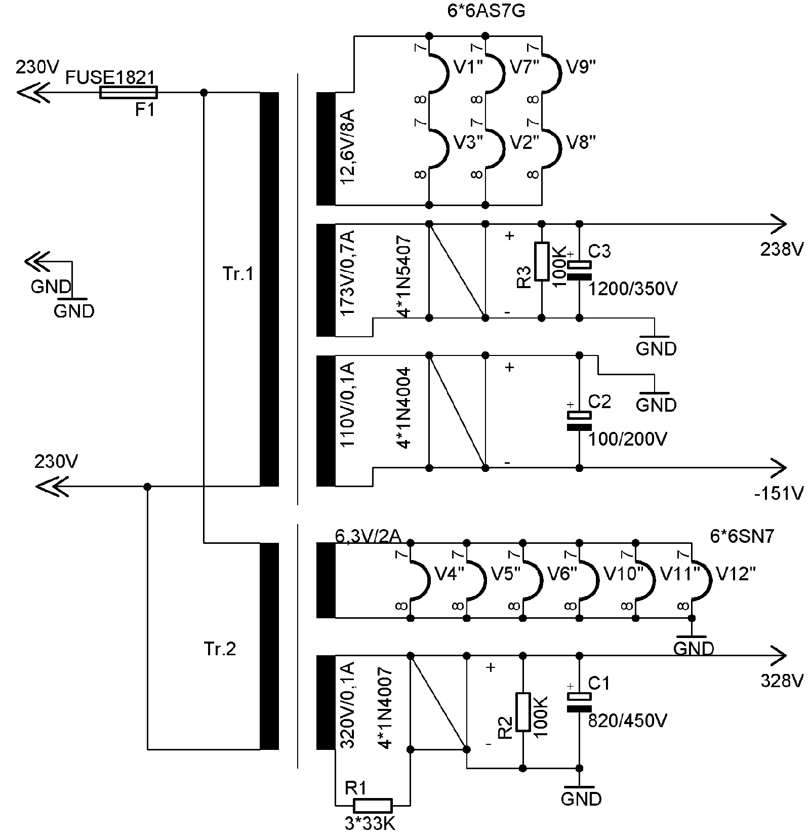

Zum Netzteil:
Das Netzteil ist einfach aufgebaut. Die Vorstufenspannung und die Heizung der Vorröhren habe ich über einen
separaten Trafo eingespeist. Die Heizung wird auf Zentralmasse gelegt.
Die Anodenspannung für die Vorstufe, die der Trafo liefert, ist weitaus höher als sie gebraucht wird. Mit einem
Widerstand vor den Gleichrichter wird sie auf 328 Volt begrenzt. Sollte die Spannung abweichen, dann ein paar 33 -39 K
Widerstände dazulöten, bis die Spannung in etwa auf 328 V liegt.

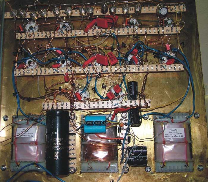

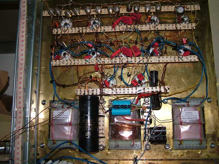

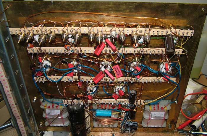

Verdrahtung:
Sehr wichtig ist die zentrale Masse. Sie sollte wirklich auf nur einen Punkt liegen, um sich keine Brummschleifen
einzuhandeln.
Hier habe ich nach dem Motto gehandelt: lieber mehr als zu wenig separate Masseleitungen.
Man sollte auch auch am besten einen dickeren Durchmesser für die Masse (mind. 1 mm) verwenden, für die
Anodenspannung und Signalspannung reichen 0,6 mm.

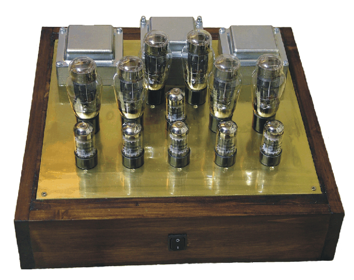

Zum Abschluss noch ein Wort zum Holzunterteil: Dieses ist ein Universal-Rahmenteil, welches ich immer wieder für
etliche Versuche verwende. Es ist nicht das fertige Gehäuse dieses Verstärkers!
Gruss, Markus
