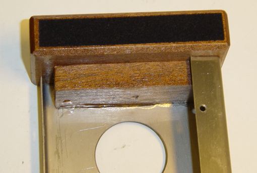

Die Seitenteile stellte ich aus Teakholz her und lackierte sie (Spritzanlage):
Ich befestigte sie mit Epoxy an dem Oberblech:
Ein Filzstreifen, dass die Uhr später auch schön steht.
Sieht das Oberteil nicht EDEL aus???
Solche Handarbeit ist eben immer noch das schönste was es gibt :-)
Die Platine wird aus dem Unterblech mit Stehbolzen befestigt. Der Mosfet wird zur Kühlung ab das Blech geschraubt. Das Problem der Wärmeabfuhr (wie es bei Nixie- Clocks generell besteht) Löste ich einfach, indem ich das komplette Gehäuse als "Wärmestrahler" benutze. es erwärmt sich gleichmäßig, und gibt die Wärme an die Umgebung ab. So kann die Uhr im Dauerbetrieb sicher arbeiten.
