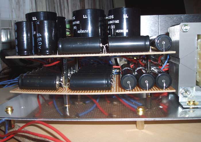

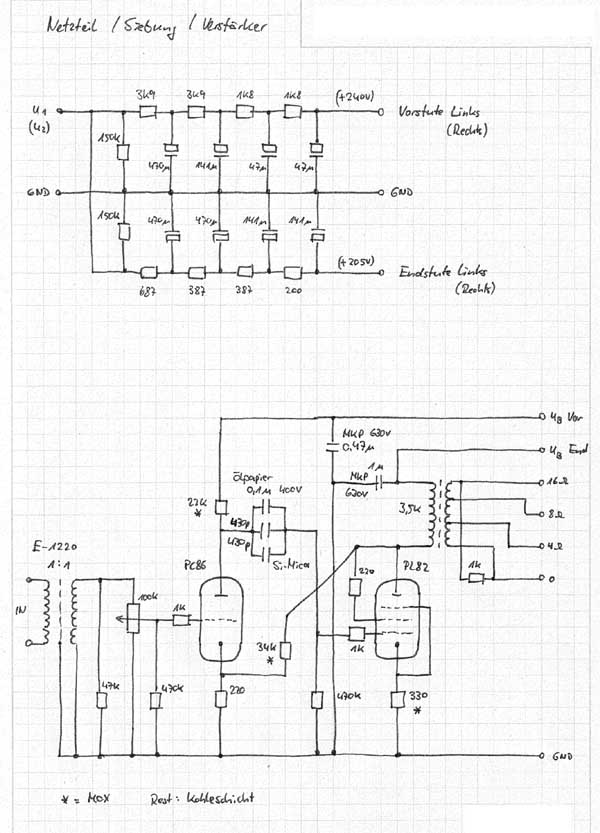

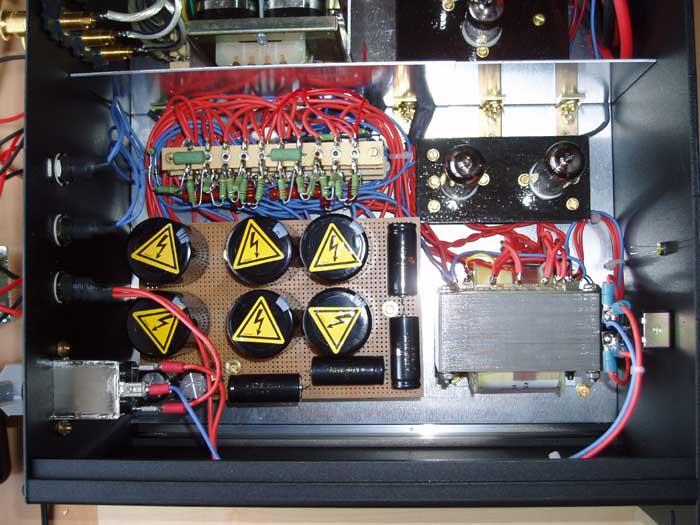

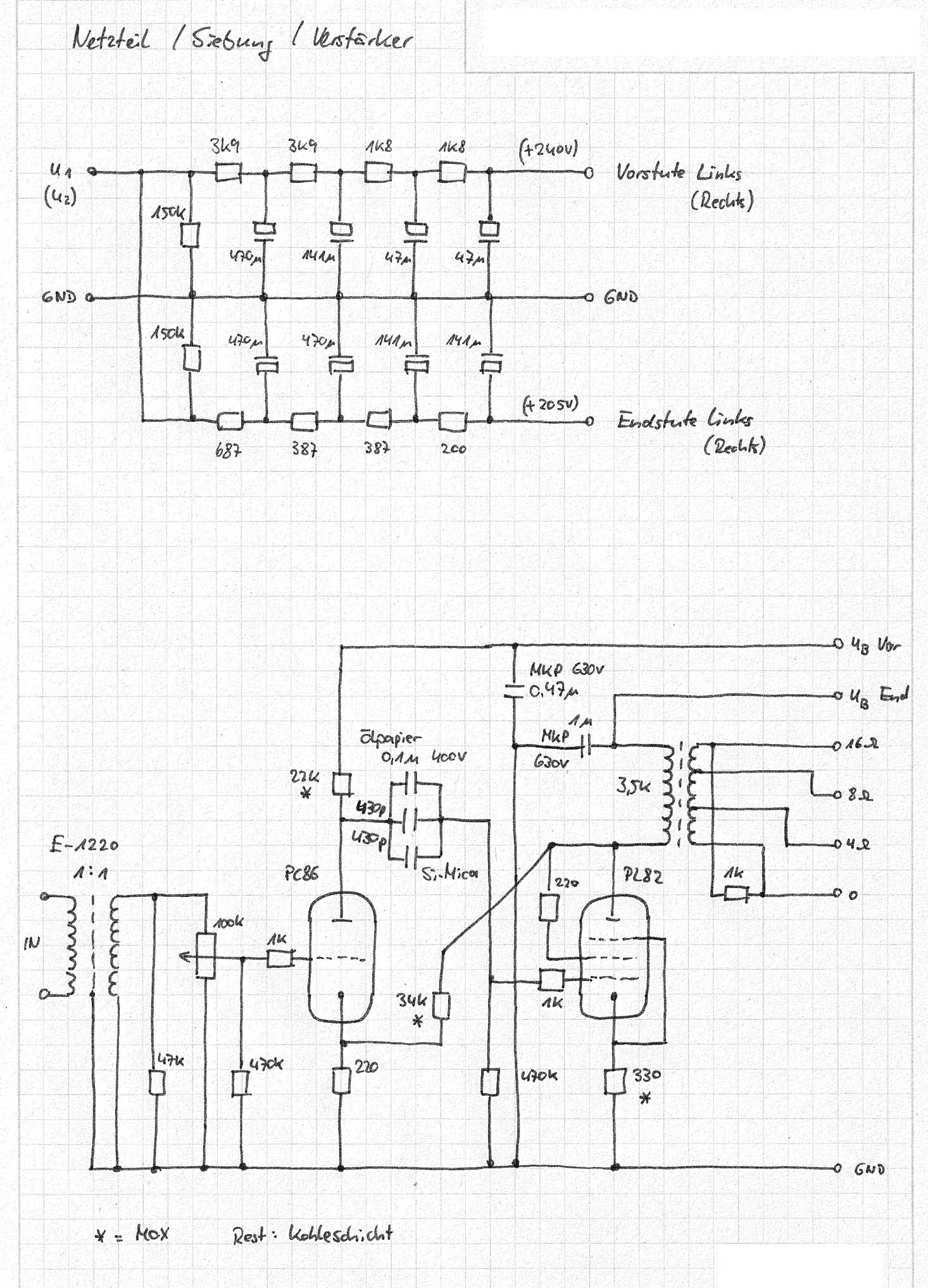

Da mir die "verfügbaren" Netzteile für diese Endstufe nicht zusagten, entschied ich mich dafür, ein
Netzteil mit reiner RC-Siebung zu planen. Die ersten Rechenversuche gestalteten sich schwierig.....
.....da die Katze immer auf den Berechnungen lag. Das Netzteil wurde mit Röhrengleichrichtung konzipiert, da ich absolut
keine Halbleiter benutzen wollte. Der Netztransformator bedient beide Kanäle, da ja bei A-Betrieb die Stromaufnahme
annähernd unabhängig von der Aussteuerung ist. Ab dem Gleichrichter erfolgte eine strikte Kanaltrennung.
Das Netzteil:
- Röhrengleichrichter (EZ81) pro Kanal
- 4-stµFige RC-Siebung für Vorstufe pro Kanal
- 4-stµFige RC-Siebung für Endstufe pro Kanal
RC-Glieder der Vorstufensiebung lt. Berechnung:
R1/C1: 5000 Ohm / 136 µF
R2/C2: 5000 Ohm / 136 µF
R3/C3: 5000 Ohm / 136 µF
R4/C4: 5000 Ohm / 136 µF
S = 210,5 dB
RC-Glieder der Endstufensiebung lt. Berechnung:
R1/C1: 470 Ohm / 470 µF
R2/C2: 470 Ohm / 470 µF
R3/C3: 470 Ohm / 141 µF
R4/C4: 470 Ohm / 141 µF
S = 150,5 dB

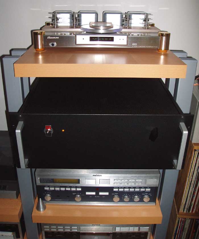

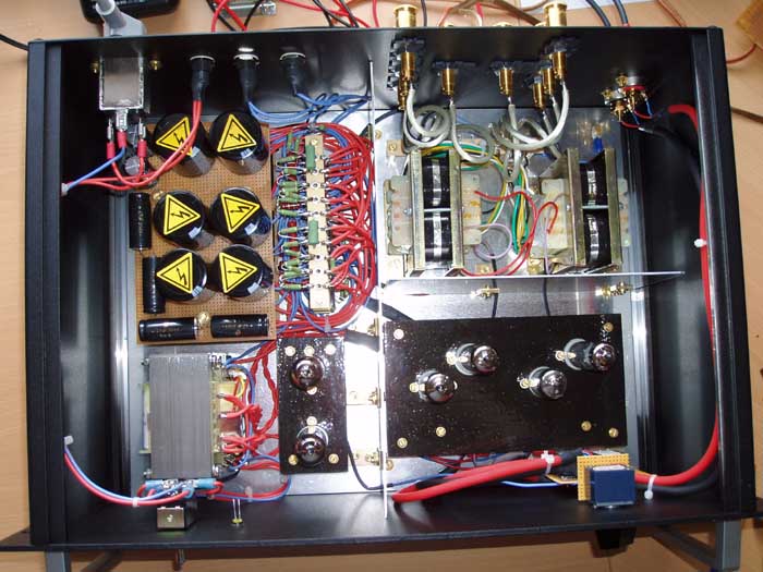

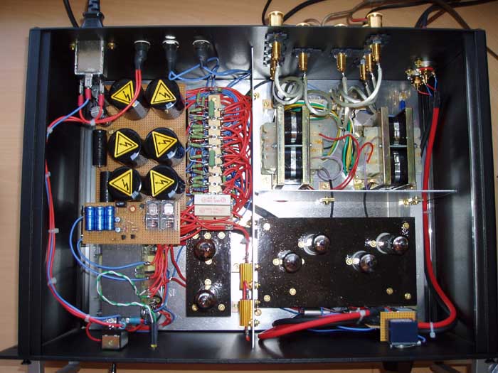

Ich entschied mich für ein 19-Zoll-Gehäuse der Firma Elcal, damit meine mechanischen Katastrophen wenigstens
nur im Gehäuse zu sehen sind. Außerdem sind die Röhren nicht gerade optische Leckerbissen, sie müssen
nicht zwingend offen auf dem Gehäuse stehen.

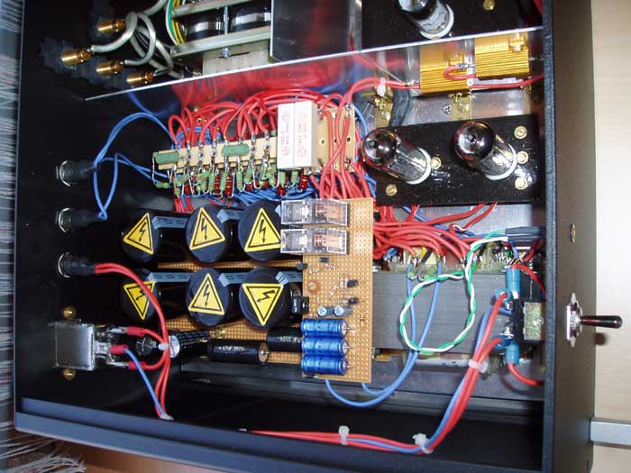

Der Verstärker wurde zuerst auf einer Aluplatte aufgebaut, danach mit Trennwänden versehen und in das Gehäuse
eingesetzt. Die Röhren wurden auf kleinere Aluplatten gesetzt, wobei unter den Verstärkerröhren freiverdrahtet
die Bauteile liegen.
Die Kondensatoren für das Netzteil wurden auf Lochrasterplatinen gesetzt, die Widerstände auf Lötleisten,
damit eine spätere Änderung möglich ist (dies war auch sehr sinnvoll !).

Nach dem Probelauf des Netzteils mit Glühbirnen als Last zeigte sich, dass die gemessene Spannung erheblich unter der
berechneten Spannung lag. Grund hierfür war ein höherer Spannungsabfall an der Gleichrichterröhre, als die
Berechnung ergab. Um trotzdem zu den passenden Anodenspannungen zu kommen, wurden die Widerstände der RC-Glieder
nochmals umdimensioniert. Dabei nahm zwar der Siebfaktor etwas ab, aber er lag immer noch im vorgesehenen Bereich.
Vorsorglich wurde der Netztrafo mit mehreren Abgriffen für die Anodenspannung konzipiert, somit stellte dies kein
Problem dar.
RC-Glieder der Vorstufensiebung nach Modifikation:
R1/C1: 3900 Ohm / 470 µF
R2/C2: 3900 Ohm / 141 µF
R3/C3: 1800 Ohm / 47 µF
R4/C4: 1800 Ohm / 47 µF
S = 181 dB
RC-Glieder der Endstufensiebung nach Modifikation:
R1/C1: 687 Ohm / 470 µF
R2/C2: 387 Ohm / 470 µF
R3/C3: 387 Ohm / 141 µF
R4/C4: 200 Ohm / 141 µF
S = 143 dB
Da im Betrieb Spannungsschwankungen von über 15V am Netzeingang messbar waren, wurden bei der Anodenspannung 5V Reserve
eingerechnet. Nach dem 4. RC-Glied waren die Spannungsschwankungen auf ein erträgliches Maß reduziert. Dies
gefällt mir allerdings nicht, ich möchte eine 100% stabile Anodenspannung. Evtl. werde ich noch mit einer
Parallelregelung in Röhrentechnik experimentieren, es kommen mir definitiv keine Halbleiter ins Netzteil.
Bei diversen Messungen ist mir das unterschiedliche Verhalten des Spannungsverlaufs an den Kondensatoren der (jeweils
pro Kanal) identischen Netzteile aufgefallen. Nach dem Austausch der bisher verwendeten Standard-Elkos aus dem
Elektronik-Versand gegen hochwertige Typen war Gleichlauf vorhanden. Künftig werde ich nur noch Elkos ausgewählter
Hersteller einsetzen.

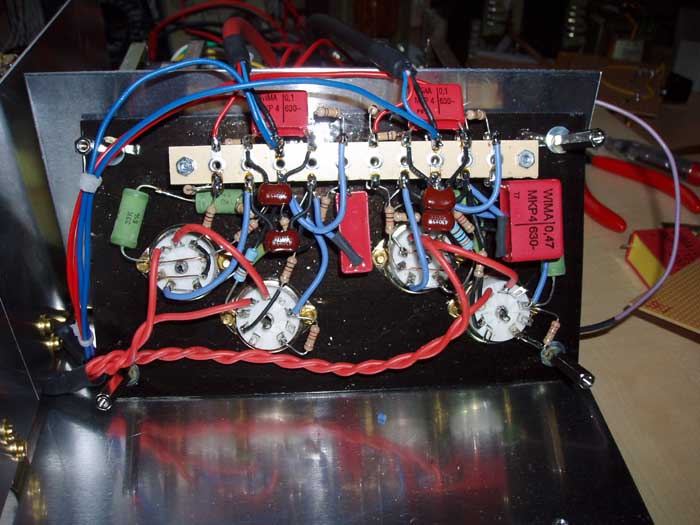

Der Verstärker wurde nach dem bekannten PL82-Schaltplan aus "Höchst Empfindlich" mit genau den
angegebenen Bauteilen gebaut, an das zuvor getestete Netzteil angeschlossen und nun zum ersten Mal in Betrieb genommen. Als
Lautsprecher wurden Saba-Greencones in einer kleinen Schallwand angeschlossen.
Entgegen aller Empfehlungen zur Inbetriebnahme eines Röhrenverstärkers vertraute ich auf mein Perfektionsstreben
und schaltete einfach ein. Gemessen wurde lediglich der Strom nach der Gleichrichterröhre, dieser lag im zulässigen
Bereich.

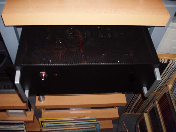

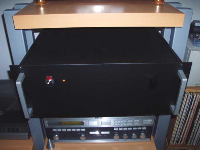

Gesamtansicht des Verstärkers (ohne Modifikationen)

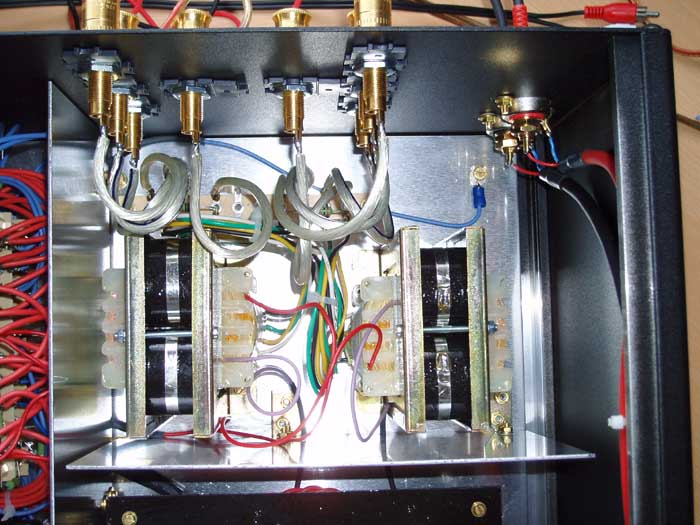

Die Ausgangsübertrager:
Die Eingangsübertrager, Lautstärkeregelung:
Die freiverdrahtete Schaltung:
Das Netzteil:

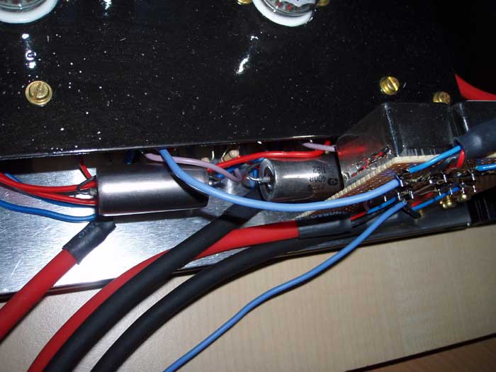

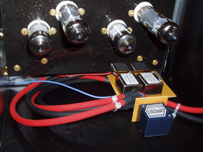

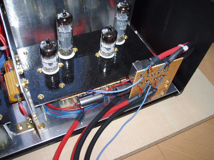

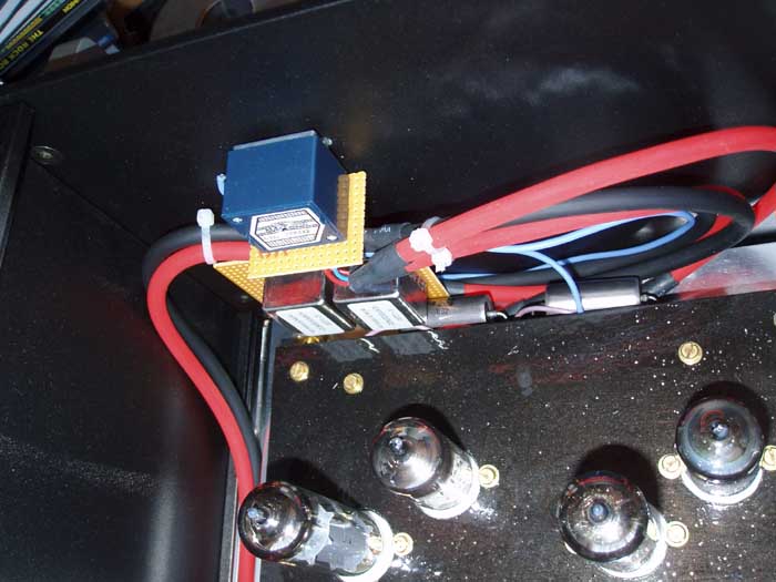

Modifikation: Eingangsübertrager, Ölpapierkondensatoren:

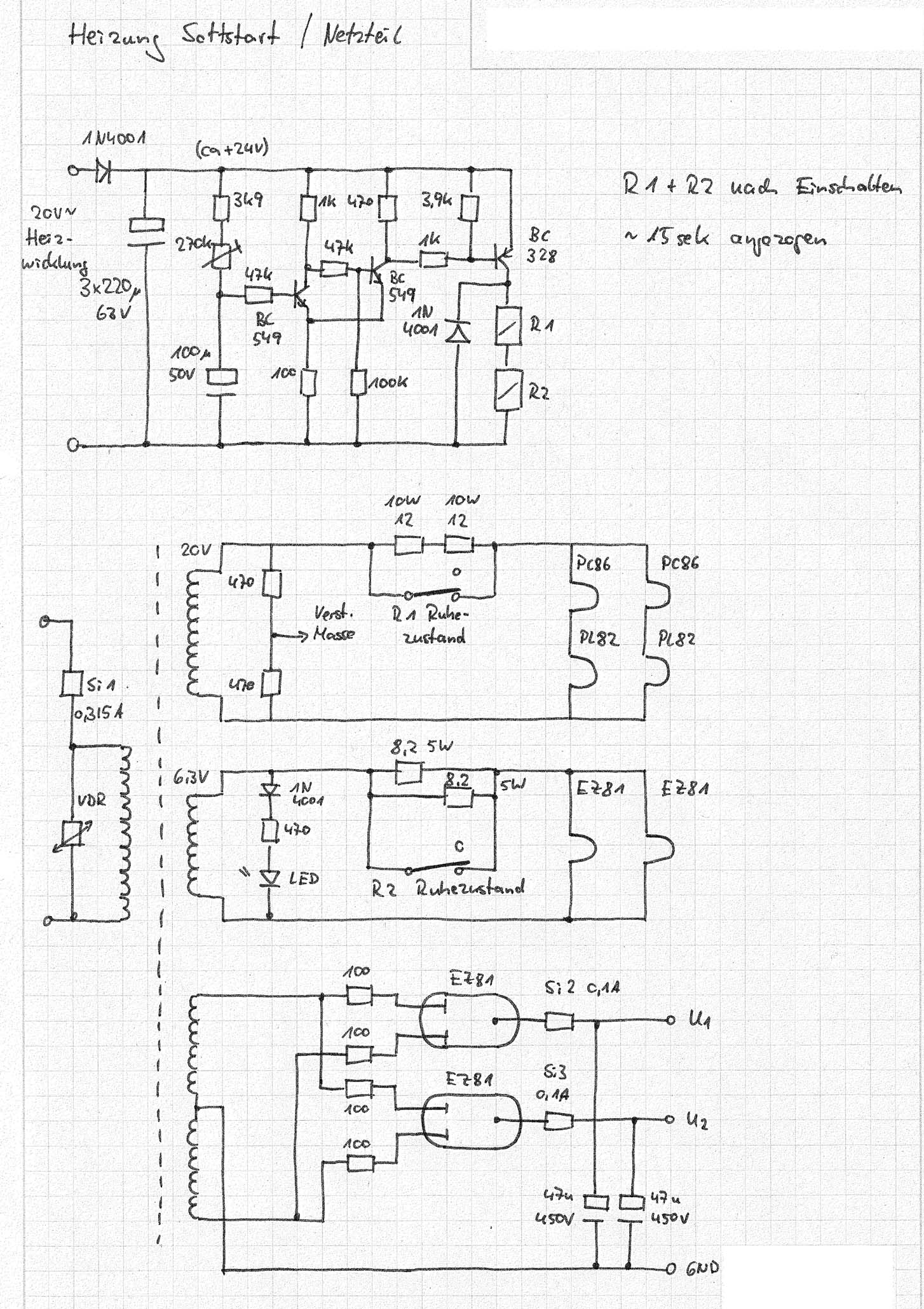

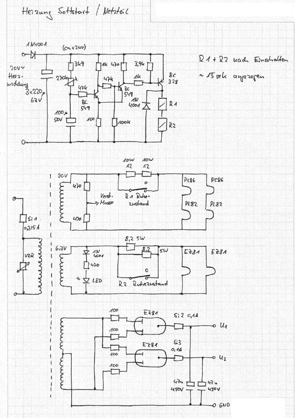

Modifikation Netzteil: Einschaltverzögerung Röhrenheizung:
Gesamtansicht nach Modifikation:

Daraufhin wurden die bereits geplanten Eingangsübertrager eingebaut. Da ich die Anzahl der Kondensatoren im
Signalweg auf ein Minimum reduzieren wollte, wurde der Lautstärkepoti ohne Koppelkondensator an die Vorstufe gekoppelt.
Insofern dienen die Eingangsübertrager durch ihre galvanische Trennung auch zum Schutz des vorherigen Gerätes,
damit bei einem Defekt nicht die ganze Kette abraucht. Der Brumm war aber immer noch vorhanden. Ein testweise eingeschleifter
Koppelkondensator zwischen Vorstufe und Lautstärkepoti verschlimmerte das Ergebnis auf etwa 5mV.

Die Gleichstromheizung wurde wieder ausgebaut, da der Trafo hierfür nicht vorgesehen war und die für den
Regler verfügbare Spannung bei unter 4V lag.
Die Einschaltstrombegrenzung sollte jedoch beibehalten werden, möglichst auch eine Begrenzung für die
Gleichrichterröhren. Dort war ein Regler nicht möglich, da bei 6,3V / 2A der Spannungsabfall an einem Gleichrichter
bereits zu groß war.
Ich entschied mich für ein 2-stufiges Anfahren der Heizung, erst einige Sekunden über einen Vorwiderstand, dann
direkt. Dafür wurde eine kleine Schaltung mit einem Komparator (diesmal in Halbleitertechnik) und 2 Relais entworfen,
die nach der Anlaufzeit die Vorwiderstände im Heizkreis überbrückt. Als Anlaufzeit zeigten sich nach Messung
der Einschaltströme der Heizung 15 Sekunden als brauchbarer Wert.
Nach weiteren Stunden des Probehörens mit verschiedensten Titeln wurde mit dem einzigen Koppelkondensator in der
Schaltung experimentiert (der Verstärker wurde zuerst völlig nach den Bauteile-Vorgaben des Buches
"Höchst empfindlich" konzipiert). Nach ersten Versuchen entschied ich mich, diesen mit zwei
Silbermica-Kondensatoren mit je 430pF zu brücken. In Verbindung mit den Greencones (mit Hochtöner) hatte mir diese
Version am besten gefallen. Die Detailauflösung und die Räumlichkeit waren besser als alles vorher gehörte,
gerade bei klassischen aufnahmen kam man damit dem realen Orchester ziemlich nahe.

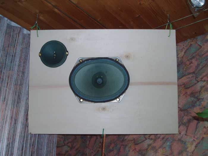

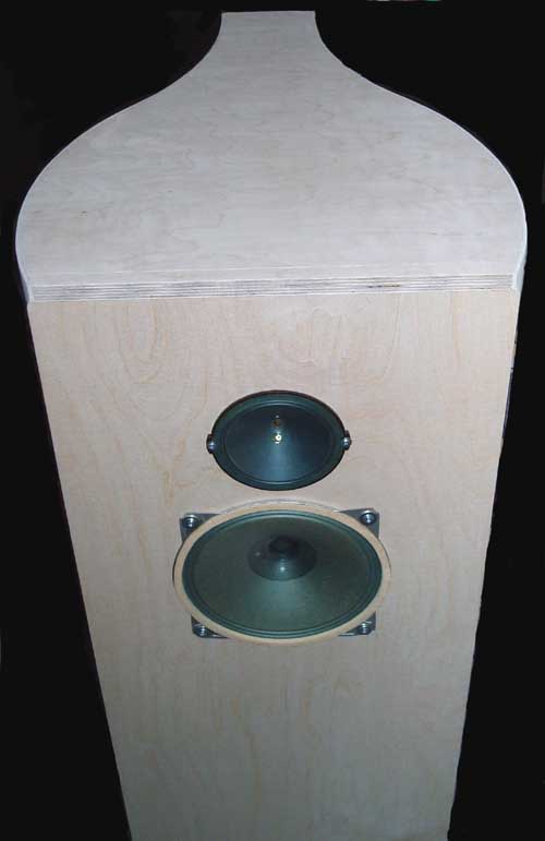

PL82-Amp an Greencone-Schallwand
Erstaunlich ausgewogenes und präzises Klangbild, auch wenn der Tieftonbereich nicht ganz so kräftig ist. Sehr
grosse und tiefe Bühne, aber starke Richtwirkung der Chassis.

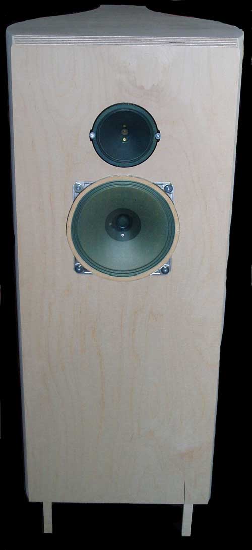

PL82-Amp und Lancetta (Breitband-TML-Box):

PL82 an Greencone-Box
Erstaunlich rundes Klangbild, für diesen Lautsprecher eine unglaubliche Tieftonwiedergabe! Der Bass ist keinesfalls mit
den üblichen Discoboxen zu vergleichen, klingt aber bei entsprechenden Aufnahmen sehr natürlich, manchmal fast
schon etwas bedrohlich. Im Bereich von 80-150 Hz ist das Klangbild etwas dünn, aber unter 80 Hz sehr kräftig - ich
vermute aber auch Raumresonanzen durch die Aufstellung. Der Hochtöner wurde übrigens mit einem 4µF -
Ölpapierkondensator angekoppelt, diese Variante gefällt mir besser als der etwas rauh klingende 4,7µF MKT1813 -
Kondensator.
Durch die starke Richtwirkung der Chassis ist eine leicht schräge Aufstellung nötig, je nach Sitzposition. An
Orchester-Originallautstärke komme ich in einem 18qm-Raum nicht ganz ran, aber viel fehlt nicht mehr. Bei 56qm reicht
es auch noch für überdurchschnittliche Zimmerlautstärke.

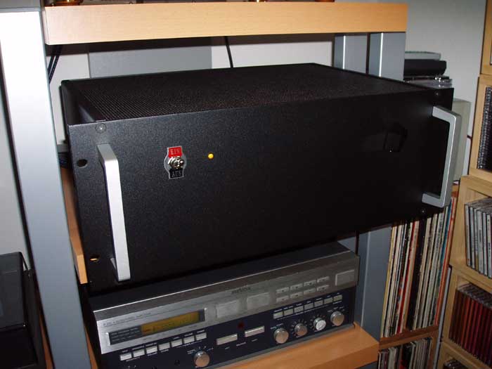

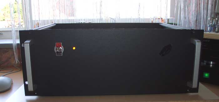

Es folgen noch ein paar Fotos die meine Anlage zeigen und den Verstärker so darstellen, wie er sich in meine
Gesamtanlage einfügt:
