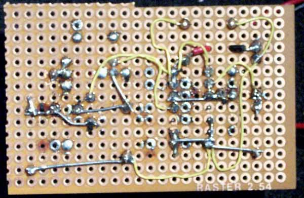

3.1 Mechanischer Aufbau

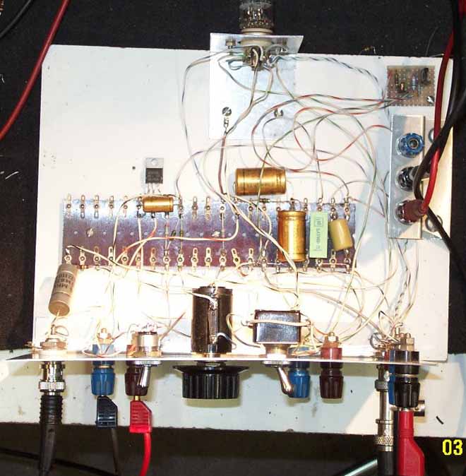

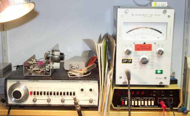

Bilder 2 und 3 zeigen den 'fliegenden' Aufbau des Mustergeräts, Bild 4 die zusätzlich verwendeten Meßgeräte und den Frequenzgenerator.
2.
3.
Rechts oben im Bild die Polklemmen für den Anschluß der Anodenspannung. Darüber die kleine Platine mit dem Transistor BF459. In der Mitte oben die Röhrenfassung.
4.
Für das Gerät wurde eine bereits vorhandene Front- und Grundplatte für Versuchsaufbauten benutzt. Kondensatoren und Widerstände fanden auf einer isoliert montierten Lötleiste Platz. Die Baugruppe um den Transistor BF459 ist auf einer kleinen ebenfalls isoliert montierten Platine aufgebaut (rechts oben im Bild 3.). Trotz des nicht ganz HF-gemäßen Aufbaus war mit keiner der getesteten Röhren eine Schwingneigung festzustellen.

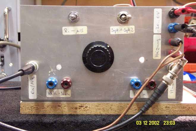

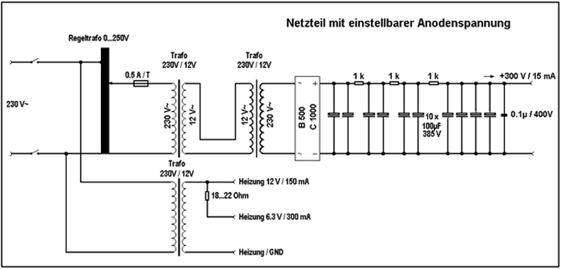

4.1 Netzteil mit einstellbarer Anodenspannung
Die aufwendigste Erweiterung ist sicher der Aufbau einer einstellbaren Hochspannungsquelle mit ausreichend kleiner Brummspannung. Diese wurde nicht in der eigenen Bastelstube gebaut. Hier gibt es deshalb nur Hinweise, keine detaillierte Beschreibung.
Da bei den Röhrentests an die Stabilität der Anodenspannung keine übertriebenen Anforderungen gestellt werden, ist der einfachste Weg zweifellos der, eine normale Hochspannungs-Versorgung mit Trafo, Gleichrichter und Siebkette aufzubauen und einen Regeltrafo davorzusetzen. Für die Erzeugung der Heizspannung ist dann allerdings ein gesonderter Trafo nötig. Auch vom Standpunkt der Aufbau- und Betriebssicherheit her betrachtet ist es die beste Lösung. Leider dürfte es aber auch die teuerste Variante sein, wenn der Regeltrafo erst angeschafft werden muß. ( Ein Regeltrafo ist allerdings auch für andere Zwecke gut zu gebrauchen. Für denjenigen, der öfter mal ein selbstgebautes Gerät in Betrieb nimmt oder ein anderes repariert oder restauriert, ist die Anschaffung eines Regeltrafos eine der empfehlenswertesten Maßnahmen. Stichwort: ebay, Funkboerse.)
Bild 5 zeigt einen Schaltungsvorschlag, der auch so ähnlich aufgebaut wurde. Er basiert auf einem bereits vorhandenen Regeltrafo und günstigen Restpostenbauteilen (z.B. 3 Stck. Trafo 230/12V 50W < 3 Euro / Pollin, 10 Stck Elkos 100µ/385V < 3 Euro /Pollin). Gesamtkosten der elektronischen Bauteile mit Ausnahme des Regeltrafos ca. 10 Euro.
5.

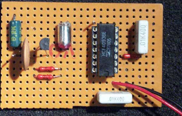

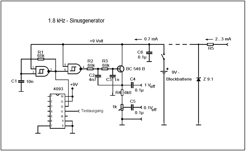

Für den Betrieb des Mustergerätes genügt ein kleiner Festfrequenzgenerator. Da dieser auch anderweitig, z.B. als einfacher Prüfgenerator, einsetzbar ist, wurde er nicht ins Gerät integriert, sondern für autonomen Betrieb mit Batteriespeisung ausgelegt. Bild 6. zeigt die Schaltung, Bild 7. und Bild 8. den mechanischen Aufbau.
6.
7.
8.
Wie man sieht, besteht die Schaltung aus einem einfachen Rechteckgenerator, aufgebaut mit einem der vier Schmitt-Trigger-Gatter eines CMOS-Bausteins 4093B. Ein zweites Gatter dient als Pufferstufe, ein drittes erzeugt eine Kalibrierspannung, das restliche Gatter wird nicht benutzt und wie im Schaltbild dargestellt mit den Eingängen auf Masse gelegt. Die erzeugte Frequenz liegt bei 1.8 kHz. Sie ist etwas abhängig von der Betriebsspannung, was in diesem Fall aber keine Rolle spielt.
Dem Rechteckgenerator folgt ein aktives zweipoliges Tiefpassfilter mit einem einfachen Emitterfolger als aktivem Element und einer Grenzfrequenz von etwa 1.5 kHz. Die Grenzfrequenz liegt mit der angegebenen Bestückung so tief, daß auch die Grundfrequenz des Rechteckgenerators schon im Beginn des Sperrbereichs liegt. Dadurch wird eine ausreichende Unterdrückung der Rechteck-Oberwellen erreicht. Die Ausgangsspannung am Emitter ist fast sinusförmig.
Mit einer Batteriespannung von genau 9 Volt sollten sich die angegebenen Ausgangsspannungen +/-10% einstellen. Dazu ist es notwendig, daß die Widerstände R1, R2 , R3 und die Kondensatoren C1, C2, C3 engtoleriert sind, 1% für die Widerstände bzw. 5% für die Kondensatoren. Eine zu hohe Ausgangsspannung bedeutet, daß die vom Rechteckgenerator erzeugte Frequenz zu niedrig ist. Durch Änderung von R1 läßt sich die richtige Ausgangsspannung von 1 Veff am Emitter einstellen. Bei zu hoher Spannung am Ausgang ist diese nicht mehr sinusförmig. Die Spannung von 100 mVeff für das Triodentestgerät wird am (extern angeordneten) 1kOhm-Potentiometer eingestellt. Der 1V-Ausgang ist nicht sehr stark belastbar. Der Außenwiderstand sollte nicht kleiner als ca. 50 kOhm sein.
Einwandfreier Betrieb ist bis zu einer Betriebsspannung von 7.5...8V möglich. Die Betriebsdauer einer 9V-Blockbatterie liegt bei > 200h, sodaß der Aufbau einer Netzspeisung kaum lohnt. (Wer mag schon mehr als 200 Stunden Röhren testen?)

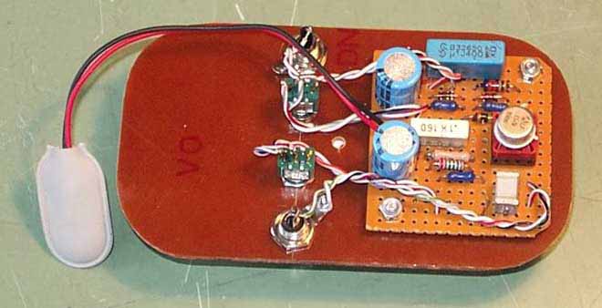

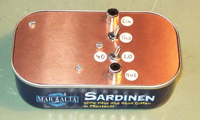

4.3 Meßverstärker 20/40dB
Wie oben erwähnt, ist es ein Nachteil der in Bild 1. vorgestellten Schaltung, daß sie relativ hohe Anforderungen an die Messung von Wechselspannungen stellt. Ein Meßgerät, das alle hier gestellten Anforderungen erfüllt, sollte für die µ-Messung einen genügend hochohmigen Eingangswiderstand ( >= 1 MOhm) haben und Spannungen im Bereich von 1...10Veff bei einer Frequenz von 1..2 kHz messen können. Für die Steilheitsmessung wird kein allzu hochohmiger Eingang benötigt, dafür müssen Spannungen im Bereich von 5...500mVeff erfasst werden können.
Breitbandige sog. AC-Millivoltmeter sind eher selten zu finden und teuer in der Anschaffung. Leider ist es auch nicht ganz einfach, ein brauchbares Gerät dieser Art selbst zu bauen. Wie man so etwas in Röhrentechnik macht, steht hier: http://www.audioantik.de/Mess/RV54.pdf . Für geringere Ansprüche wäre das alte Heathkit AVM (Audio Volt Meter) Typ AV-3 ein weiteres Beispiel .
Gängige mobile Digitalvoltmeter sind in den Wechselspannungsbereichen zumeist genügend hochohmig, haben aber nicht immer einen ausreichend guten Frequenzgang. Ein Schnelltest mit einigen gerade greifbaren Exemplaren ergab, daß die hochwertigen Geräte (Preis > 200 Euro) hier keine Probleme verursachten, einfache Geräte ( in der Preisklasse ab 15 Euro) aber nicht durchgehend verwendbar sind. Die getesteten einfachen DVM z.T. älteren Datums zeigten bei Wechselspannungsmessungen mit 1..2 kHz unterschiedliche Ergebnisse. Das billigste allerdings ( 15 Euro, Pollin) schnitt gut ab. Bei µ-Messungen war es nicht deutlich schlechter als wesentlich teurere, bei Spannungen im 10 mVeff-Bereich allerdings zu ungenau. Auch die eher professionellen Geräte hatten aber mit einem kleinsten Meßbereich von 200 mVeff ein Problem, kleine Spannungen von ca.10 mVeff bei der Steilheits-Bestimmung genügend genau zu messen. Nur ein Gerät mit 5-stelliger Anzeige (> 600 Euro) war hier wirklich brauchbar. Generell erscheint es ratsam, die unteren 10% eines Wechselspannungs-Meßbereichs nicht zu verwenden.
Bemerkungen zum Frequenzgang von DVM siehe Anhang B.
Für ein DVM, das von Eingangswiderstand und Frequenzgang her brauchbar ist, wie das hier verwendete, bleibt dann immer noch das Problem, auch geringe Wechselspannungen um 10 mVeff herum genauer zu messen. Hier ist ein kleiner Vorverstärker notwendig, um die Spannung in den oberen Bereich eines DVM-Wechselspannungsbereichs anzuheben. Für den Röhrentester würde ein Verstärkungsfaktor von 10 (20 dB) bei einem Eingangswiderstand von etwa 10 kOhm und einer Bandbreite von einigen kHz genügen. Setzt man einen modernen Operationsverstärker ein, so lassen sich aber praktisch ohne Mehraufwand auch ein zusätzlicher Verstärkungsbereich von 1:100 (40 dB) und ein Eingangswiderstand von etwa 1 MOhm erzielen. Damit wäre der Vorverstärker deutlich vielseitiger einsetzbar, z.B. für Rausch- und Brumm-Messungen oder als Mikrofonverstärker. Die im Mustergerät verwendete Schaltung zeigt Bild 9.
9.

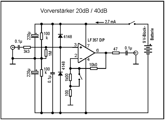

Die Schaltung (Bild 9.) zeigt eine einfache Anwendung des Operationsverstärkers LF357. Der LF357 ist ein relativ billiger (< 1 Euro) und leicht erhältlicher Standardtyp. Die Verstärkung wird durch den ausgangsseitig angeschlossenen Spannungsteiler eingestellt. Hier sollten Widerstände mit 1% Toleranz Verwendung finden. Mit dem Schalter kann zwischen einem Verstärkungsfaktor von 20 db und 40 dB gewählt werden. Eingangsseitig ist ein Schutz gegen höhere Spannungsspitzen vorgesehen. Dem dienen der 3.3k Ohm-Widerstand und die beiden Dioden. Die relativ hohe Kapazität der beiden Elkos trägt dazu bei, daß dieser Schutz auch bei abgeschalteter Batterie wirksam ist. Der Eingangskondensator sollte genügend spannungsfest sein für alle vorkommenden Anwendungen (z.B. 400 V). Der Ausgangskondensator ist nur für eine relativ hochohmige Last (DVM) bemessen.
Die maximale abgebbare Ausgangsspannung des Verstärkers ist abhängig von der Batteriespannung, dem Verstärkungsfaktor und der Frequenz. Um sicherzugehen, daß man in keinem Fall in den Übersteuerungsbereich gerät, sollte man einen Wert von maximal 1.0 Veff nicht überschreiten.
Es ist aber ohne weiteres möglich, eine höhere Batteriespanung zu verwenden (z.B. 8 x Mignon oder auch 2 x 9V-Block). Damit ist es immer möglich, eine Ausgangsspannung von 2 Veff und damit z.B. die volle Ausnutzung des 2 V-Bereichs eines DVM zu erreichen. In diesem Fall ist es vorteilhaft, eine Mittelanzapfung der Batterie herzustellen und diese mit der Signalmasse zu verbinden. Die beiden 100 kOhm-Widerstände können dann entfallen. Bei dauerhaft geplantem Netzbetrieb empfiehlt es sich, ein kleines separates Netzteil zu bauen, etwa nach Bild 12. Die benötigte Wechselspannung von 15 V~ kann einem passenden Steckernetzteil entnommen werden.
Der Eingangswiderstand des Vorverstärkers liegt bei 1 MOhm, die Bandbreite beträgt ca. 250 kHz bei 40 dB und ca. 2.5 MHz bei 20 dB Verstärkung. Für genaue Messungen im Audiobereich also gut ausreichend. Statt des LF 357 lassen sich auch vollkompensierte Typen wie LF 356, TL 071 oder LF 411 einsetzen. Die Bandbreite geht dann allerdings um etwa den Faktor 10 zurück (und damit die Meßgenauigkeit bei höheren Frequenzen im Audiobereich). Dafür erhält man eine höhere Sicherheit gegen Eigenschwingungen. Typen ohne Fet-Eingang kommen für diese Anwendung weniger in Frage.
Wegen der unterschiedlichen Erdpunkte ist es übrigens nicht ratsam, den oben beschriebenen Sinusgenerator und den Vorverstärker aus der gleichen 9V-Batterie zu betreiben. Ratsam dagegen ist es, den Verstärker samt Batterie in ein allseitig geschlossenes Metallgehäuse einzubauen, um Einstreuungen zu vermeiden. Im vorliegenden Fall wurde ein kleines, ansprechend lackiertes Blechgehäuse mit modisch abgerundeten Ecken gewählt, s. Bild 10. Die 'Frontplatte' besteht aus einem passend zurechtgeschnittenen Stück Platinenmaterial. Bild 11 zeigt den Innenaufbau.
10. Vorverstärker Aldi Mk II
11. Innenausbau
Wie man sieht wurde im Prototyp noch ein Operationsverstärker vom Typ LF157 eingesetzt, der der Bastelkiste entnommen werden konnte. Der empfohlene LF357 DIP unterscheidet sich von diesem nur dadurch, daß er in einem DIP- Plastikgehäuse lebt und einen enger eingeschränkten Bereich der zulässigen Arbeitstemperatur hat.

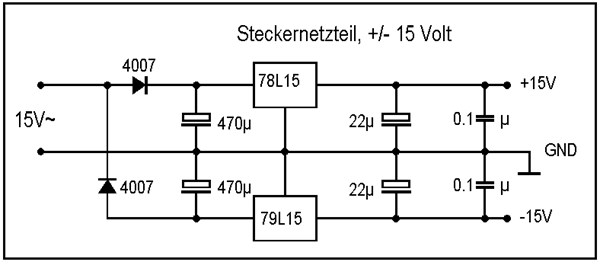

12. Alternativer Netzbetrieb für Festfrequenzgenerator und
Vorverstärker.
