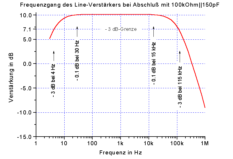

Frequenzgang:
CD: +0/-0.1dB von 30 Hz bis 15 kHz
(das entspricht +0/-3 dB von ca. 4 Hz bis ca.120 kHz, sofern diese Grenzfrequenzen durch einen Hoch- bzw. Tiefpass 1. Ordnung erzeugt werden, s.a. (4). )
Phono: maximal +/-0.2 dB Abweichung vom normierten RIAA-Frequenzgang
zwischen 20 Hz und 20 kHz (s.a. (3) ).
(RIAA = Recording Industry Association of America)

Schon Abweichungen vom absolut geradlinigen Frequenzgang in Höhe von nur 0.5 dB, sofern sie über einen etwas breiteren Frequenzbereich von z.B. 1...2 Oktaven hinweg bestehen, scheinen zumindest unter kritischen Bedingungen auch von ungeübten Hörern wahrgenommen zu werden. Sie äußern sich in einer (kleinen) Änderung des allgemeinen Klangeindrucks ( wärmer-kühler, brillianter-weicher, etc). Wer derartige Änderungen im Klangeindruck bewußt hervorrufen will, verwendet zusätzliche Klangregler oder Equalizer. Aufgabe dieses Vorverstärkers sollte es dagegen sein, das angebotene Signal neutral zu übertragen. Abweichungen des (Amplituden-)Frequenzgangs von einem konstanten Wert sollten demnach deutlich kleiner als +/-0.5 dB im hörbaren Bereich sein. Für den Line-Verstärkerteil (s.u. Bild 1.) ist das kein großes Problem, für die RIAA-Entzerrung muß aber ein gewisser Aufwand getrieben werden, um auf Abweichungen von maximal +/-0.2 dB zu kommen. Mehr dazu siehe unter (3) und Fußnote 2-1.

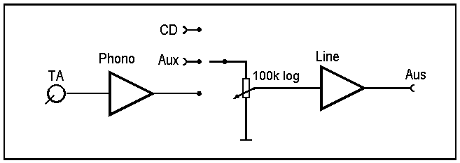

Ausgegangen wurde von einem Prinzipschaltbild des Vorverstärkers, das keine Besonderheiten aufweist. Wie zu sehen, wurde auf eine Klangregelung verzichtet, ebenso auf eine separate Balanceregelung (s.a. (4) ). Auch ein Ausgang für Bandaufnahme o.ä. wurde nicht vorgesehen, da er nicht benötigt wurde.
Bild 1. Prinzipschaltung des Vorverstärkers (ein Kanal)
