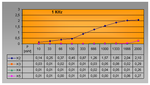

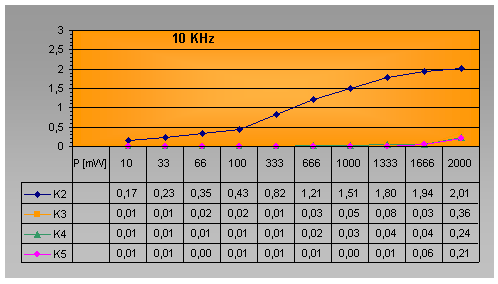

Einige Informationen aus dem "Messlabor" Arbeitstitel: Wie bewertet man diesen Mist getreu dem Spruch: "Wer viel mißt, mißt Mist!" |
Etwas aus der Labormessecke, für mich immer ein Muss!

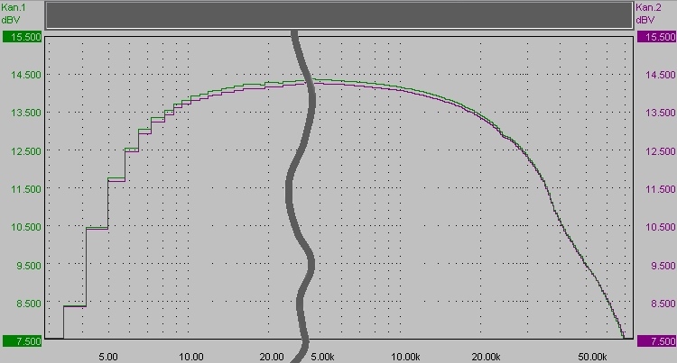

![]() der Frequenzgang |
![]() der Frequenzgang nur "unten" und "oben" |

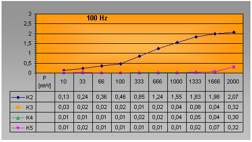

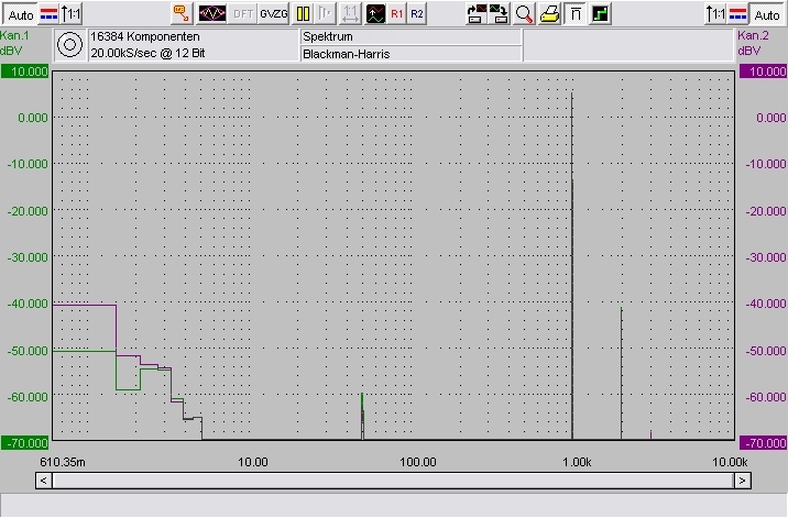

![]() das Spektrum bei 100mW und 1KHz |

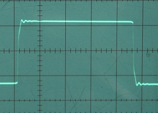

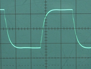

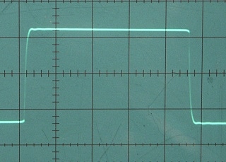

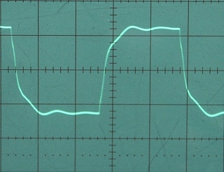

der Einfluss des RC-Gliedes über
der Hälfte der Primärwicklung des Ausgangsübertragers;
Rechteck links ohne und rechts mit RC Glied, oben 1KHz unten 10KHz |
