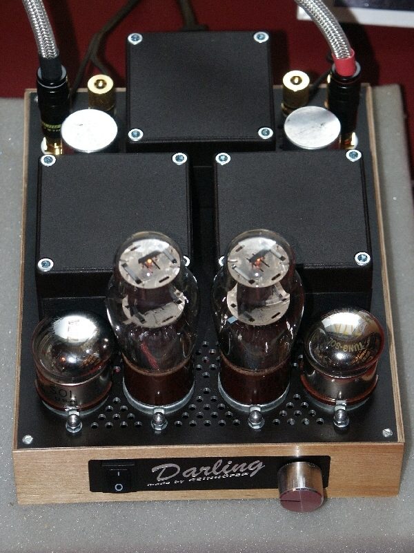

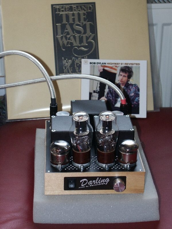

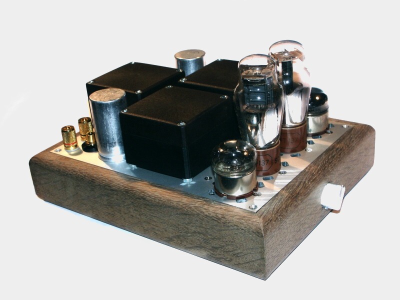

Nun, wie soll ich anfangen? Am einfachsten ist es der Reihe nach. Nach dem Röhrenstammtisch im Oktober 2004 in Mülheim, zu dem ich leider nicht kommen konnte, stellte Jogi Bilder ins Internet. So war es schön, ein paar Bilder vom Stammtisch auf seinen Seiten zu sehen. Sowohl die Leute, die man ja meist nur aus dem Forum per Namen kennt, als auch ein paar interessante Objekte hatte Jogi ins Netz gestellt. Und Gerd, von der Sachsen-Thüringen-"Fraktion", hatte den Rohbau einer Darling-Variante mit. Sah sehr interessant aus. Irgendwann ein paar Tage später gab es Bilder des fertig verdrahteten Verstärkers im Forum zu sehen. Und noch ein paar Tage später war ich dann bei Gerd Reinhöfer, um mir Trafos abzuholen, die er für mich gewickelt hatte. Natürlich wollte ich nun den Darling sehen und war platt! Die Bilder waren schon beeindruckend, aber in Natura sah Darling wirklich Klasse aus. Da stimmen alle Proportionen. Und das Ding spielte verdammt gut in Gerds Büro, um einiges besser als der Zwerg (Gerds erster Platz beim Preisausschreiben). Na gut, der Zwerg hatte ja auch andere Zielsetzung.
Sehr schnell keimte in mir der Gedanke, das Ding mal in Ruhe zu Hause zu testen. Also Gerd gefragt und überredet, zwei Wochen auf seinen Darling und dem damit verbundenen (Hör)-Genuss zu verzichten.

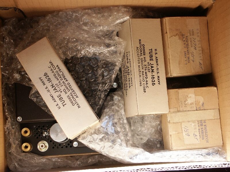

Röhren gezogen, Darling gut verpackt und wieder nach Hause gedüst.
Darling im Karton

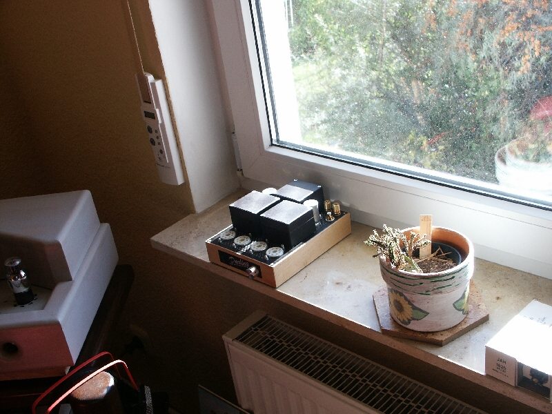

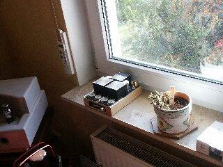

Zu Hause angekommen, Verstärker ausgepackt, wo nun abstellen in aller Eile? Ja selbst das Fensterbrett reicht aus! Röhren vorsichtig gesteckt und Probeglühen. Alles war in Ordnung. Nun war erst einmal Pause angesagt, denn anderes (Job) war zu tun.
Darling auf Fensterbrett
Röhren gesteckt

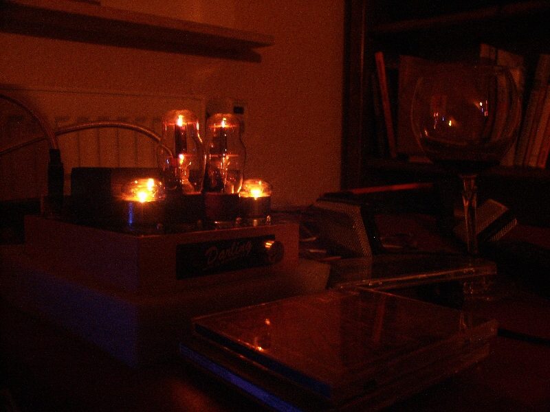

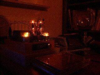

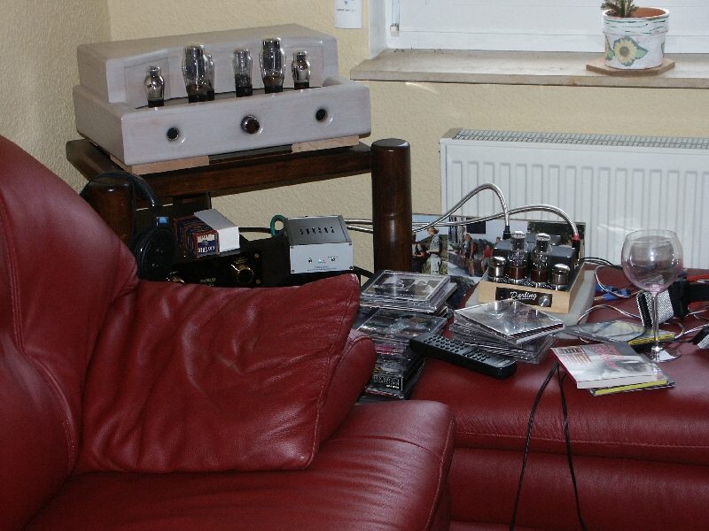

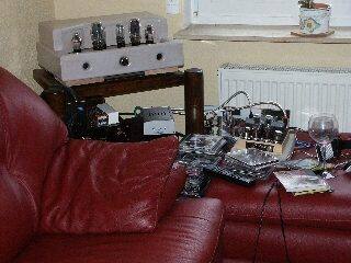

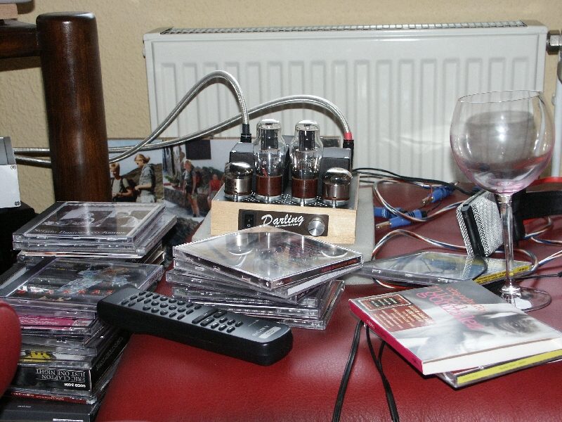

Und dann, endlich, spät abends konnte ich Musik hören. Zuerst mein AKG K1000 Kopfhörer angeschlossen. Eigentlich sollte es nicht gut funktionieren. Die Impedanz des Hörers ist 120Ω, der Kennschalldruckpegel mit 74dB/mW im Vergleich zu "normalen" Kopfhörern sehr gering. Und doch klang es sehr gut und war laut genug! Ich habe bis jetzt noch nicht gerechnet, warum es trotzdem laut genug ist. Ich habe einfach ein paar Klassik-CD's eingelegt und komplett!! durchgehört. Weit nach Mitternacht habe ich dann noch meine "alten" BR25 Boxen aus dem Keller geholt, angeschlossen und dann eine CD (Rock und Folk) nach der anderen eingelegt, ohne viel zu zappen. Einziger Wermutstropfen, ich konnte aufgrund der fortgeschrittenen Stunde nicht so laut hören, wie ich es gern hätte. Irgendwann hat die "Vernunft" gesiegt und ich habe die Hörsession beendet. Es dämmerte bereits und der Rotwein war auch alle!
Fazit: Gerds Darling klingt einfach Klasse! Ich werde mir das "Ding" auch bauen.
nächtliche Impressionen
Der Morgen danach, sehr schön zu sehen, wie kompakt der Verstärker ist. PS.: Ich habe es, Gerd führte es mir auch in seinem Büro vor, ausprobiert: Lautstärke voll aufgedreht und CD-Player im Pause-Modus, kein Rauschen oder Brummen ist in der Box zu hören. Leider ist mir der Wirkungsgrad der BR25-Box nicht bekannt. Aber man kann viel "Krach machen", die 2-Wege-Boxen dürften also im "normalen" Bereich liegen.

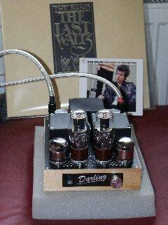

Zwei Bilder, links die Größe im Vergleich zu einer LP und CD. Ich habe schon, als ich meine Trafos holte, versucht, Gerd zu einem Bausatz zu überreden. Na ja, so richtig will er (bis jetzt) an einem Bausatz nicht ran. Aber das würde, mbMn, für einige Bastler und Musikhörer hilfreich sein, eine gefräste Grundplatte, das mechanische Zubehör und die AÜ's und Trafos aus einer Hand zu beziehen. Die 717A ist schon etwas schwieriger zu bekommen, allerdings ist der Nachfolger 6AK5 / EF95 noch gut verfügbar. Sieht dann zwar nicht mehr ganz so schnuckelig (oh Gott, was für ein Wort für ein Verstärker) aus, aber die elektrischen Daten sind identisch. Die 1626 ist auch noch recht gut verfügbar. Gerd hat ein paar wenige am Lager. Zumindest murmelte er etwas von: vielleicht, limitierte Auflage.......Auf jeden Fall wird man bei ihm die AÜ's, den Trafo, Lötstützpunkte, Kondensatoren und so einiges anderes beziehen können. Mir reicht das schon, denn den Rest will ich selbst machen...

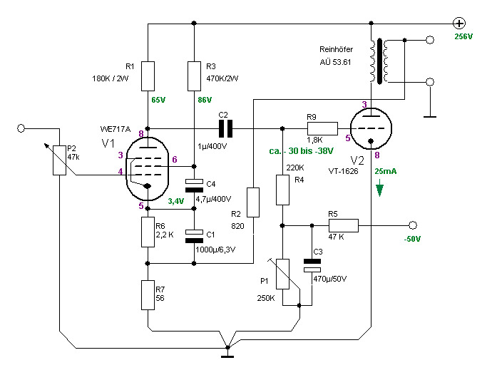

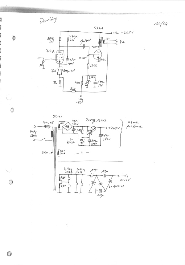

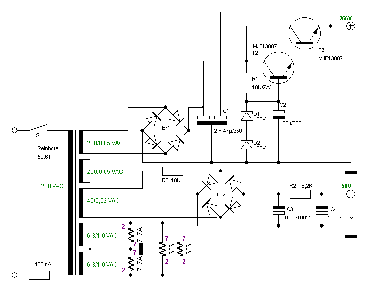

Inzwischen hatte ich natürlich den Verstärker aufgeschraubt. Gerd war zwar nicht erfreut darüber, als ich ihm am Telefon das erzählte, aber das nehme ich in Kauf. Der Verstärker wäre "nur" so in aller Eile zusammengelötet wurden. Interessant ist schon wie und was Gerd so verbaut hat. Keine Esoterik ist in dem Verstärker zu finden, na ja vielleicht die 717A sind selten. Natürlich habe ich den Verstärker rausgezeichnet und es auch Gerd gesagt. Wollte einfach sehen, was Gerd so zusammengelötet hat und wollte nicht bis zum Montag warten. Beim nächsten Besuch bei Gerd gab es dann auch den Originalschaltplan (links).
Der Nachbau sollte unter Verwendung der EF95/6AK5 kein Problem sein. Die 6AK5 ist der direkte Nachfolger der 717A und elektrische sehr ähnlich. Ein direkter Austausch, klar anderer Sockel, ist möglich. Ich würde vielleicht das Netzteil auf einer Platine aufbauen, den Rest in jedem Fall in Freiluft-Verdrahtung.
Gerds Original-Schaltbild
Folgend der Schaltplan seiner Version mit der Pentode 717A ins "reine" gezeichnet. Beim Netzteil ist für die Anodenspannung nur 1 Kanal dargestelltt, der zweite ist identisch. Die Gittterspannung hatte Gerd noch aus der Heizspannung mittels einer Kaskade erzeugt. Mittlerweile hat sein Trafo mit eine separate 40 Volt Wicklung. Die Brücke für -Ug ist so noch nicht aufgebaut wurden, nur in PSUD simuliert. Aber die Anpassung sollte kein Problem sein.

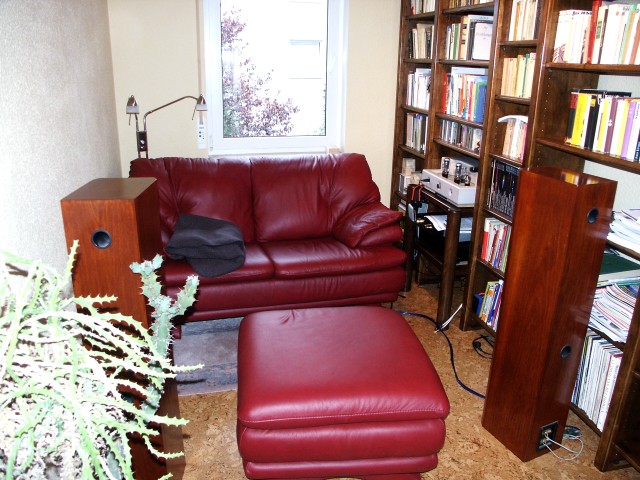

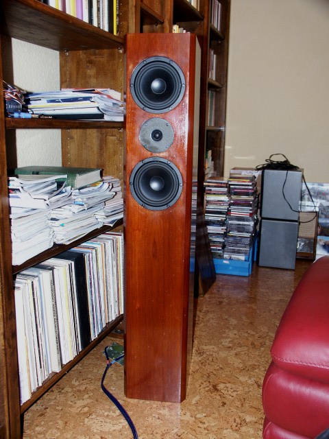

Das zweite Wochenende mit dem Darling. Meine etwas lauteren Boxen ins "Hörzimmer" geschleppt. Mein Gott, warum habe ich den unteren Teil vor ca. 10 Jahren mit Sand gefüllt. Der Kennschalldruck müsste so ungefähr bei 90 dB liegen. Fazit, ich habe das Zimmer umgeräumt und die Boxen bleiben stehen. Zwar muss ich morgen den Darling zurückgeben, aber der Nachbau ist, wie bereits geschrieben, fest eingeplant!

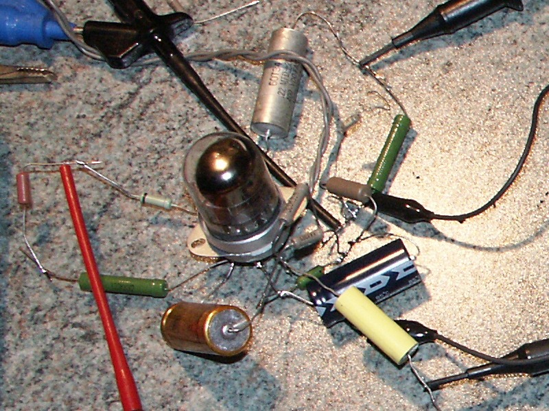

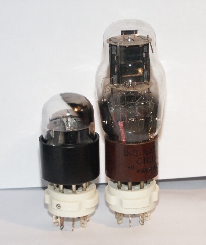

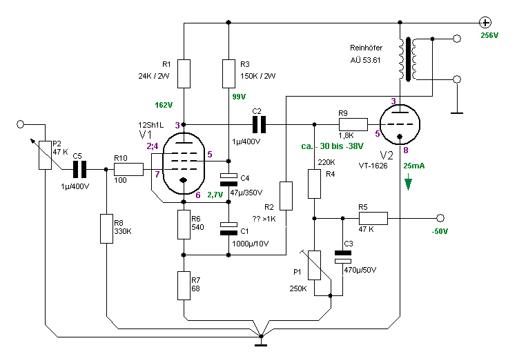

Als ich bei Gerd meine Trafos abholte, erzählte er mir, dass er die Gegenkopplung nicht mehr an der Sekundär-Seite des AÜ's angeschlossen hätte, sondern an der Anodeseite der Primärwicklung: Außerdem hätte er ein wenig mit C's in der Gegenkopplung rumgespielt. Ich hatte inzwischen mal ein paar Versuche mit der 12Sh1L gemacht. Würde ganz gut zu der optisch zu der 1626 passen. Verstärkung müsste gerade so reichen. Es wäre eine Alternative zu der 717A.
12Sh1L
12Sh1L mit Oktalsockel?
Ich hatte die Idee, die 12Sh1L in ein Oktalsockel direkt einzulöten. Alles, Stifte der 12 Sh1L und Anschluss-Stifte des Oktalsockels, vorher gut verzinnen und dann vorsichtig erwärmen. Gerd riet mir ab, denn durch die thermische Belastung ist die Gefahr von Haarrissen im Glaskolben der 12Sh1L sehr scope wahrscheinlich. Aber sicher kann man Drähte an den Stiften anlöten und dann diese in die Stfte des Oktalsockels einlöten. So sollte sich die thermische Belastung in Grenzen halten. Alles weitere, einkleben der Röhre in den Sockel, ist schon mehrmals im Röhrenforum besprochen wurden. Die 12Sh1L hat so wie im Plan beschaltet ungefähr eine Verstärkung von 60. Oktalsockel muss auch nicht sein, weil die Oktal- und Loctalfassungen von TAD die gleichen äußeren Abmessungen haben. In Gerds Grundplatte würde also auch eine Loktalfassung passen. Anbei noch ein Foto vom Oszi-Bildschirm 10 kHz Rechteck der 12SH1L mit Last 300 pF parallel 10 kΩ, viel mehr als eine 1626 für den Treiber darstellt.

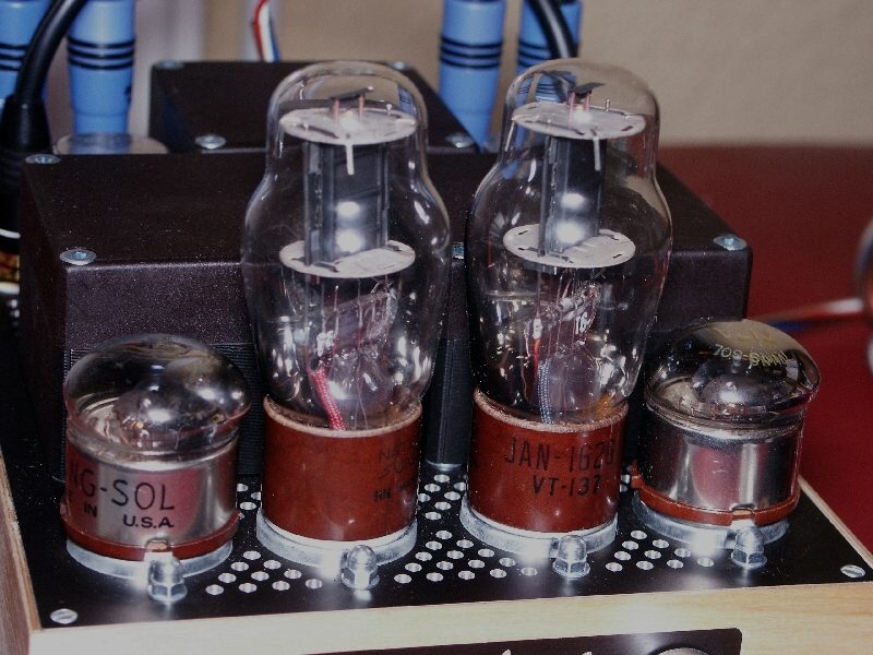

Die 717A in einer stimmungsvollen Nahaufnahme (Foto: Gerd Reinhöfer):
