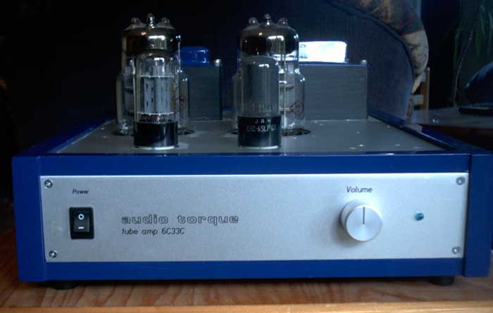

Dies ist mein erster Röhrenverstärker.
Aus Respekt vor der relativ hohen Spannung blieb immer eine gewisse Distanz. Irgendwann überwog aber schließlich die Neugier... (mit Elektronik habe ich mich allerdings vorher auch schon beschäftigt).
Hier wurden überwiegend MosFet-Verstärker gebaut.
Auf Jogi’s Seite bin ich durch Zufall geraten. Habe bzgl. RIM München ‚gegoogelt’ und bin dann irgendwann hier gelandet. Nach ausgiebigem ‚Stöbern’ bin ich dann auf die Russen-Triode 6C33C gestoßen.
Diese hatte von Anfang an eine große Faszination auf mich ausgeübt, so dass schon bald beschlossen wurde mit dieser Röhre einen Verstärker zu bauen. Praktischerweise hatte H. Rößler eine sehr schönen Gegentakt-Monoblock entworfen, der genau meinen Vorstellungen entsprach.
Also wurden schon mal bei eBay 4 neue Röhren mit Fassungen ersteigert. Die Vorstufen-Röhren, hier speziell die 6BL7, sind in Deutschland wohl nicht so gängig. Diese habe ich anfangs in Florida (!) bei www.vacuumtubes.net gekauft. Mittlerweile habe hier noch einen weiteren Vorrat über eBay USA ersteigert. Man weiß ja nicht, was noch kommt...
Für die 6SL7 kann man auch die russische Kopie 6H9C nehmen.

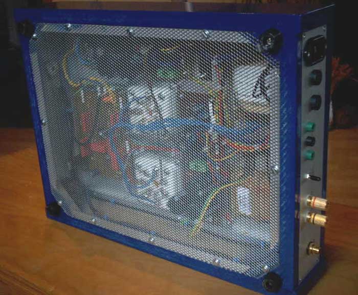

Der Aufbau gestaltete sich nicht sonderlich schwierig. Es wurden alle Layouts von H. Rößler unverändert übernommen.
Die Endröhren sitzen ca. 10 mm tiefer auf Fassungsplatten. >Kamineffekt.
Als Montagegestell dienten anfangs zwei Tischlerplatten in die ca. 3 mm breite Nute gefräst wurde.
Mit entsprechend abgelängten Gewindestangen wurde das ganze zusammen verspannt. Die Platten sind dabei so hoch, das die Röhren nicht überstehen. So kann man das ganze besser handhaben.

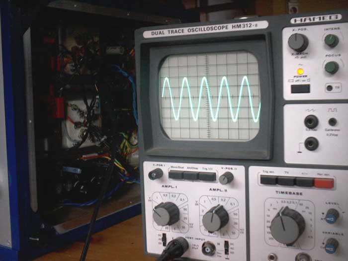

Die erste Inbetriebnahme erfolgte zunächst ohne Röhren, alle Spannungen geprüft. Nichts abgeraucht, puuh...
Dann Röhren eingesteckt, Lautsprecher angeschlossen, NF-Quelle und Messgeräte verbunden und wieder eingeschaltet. Jetzt noch der Ruhestrom eingeregelt - der Verstärker spielte auf Anhieb.

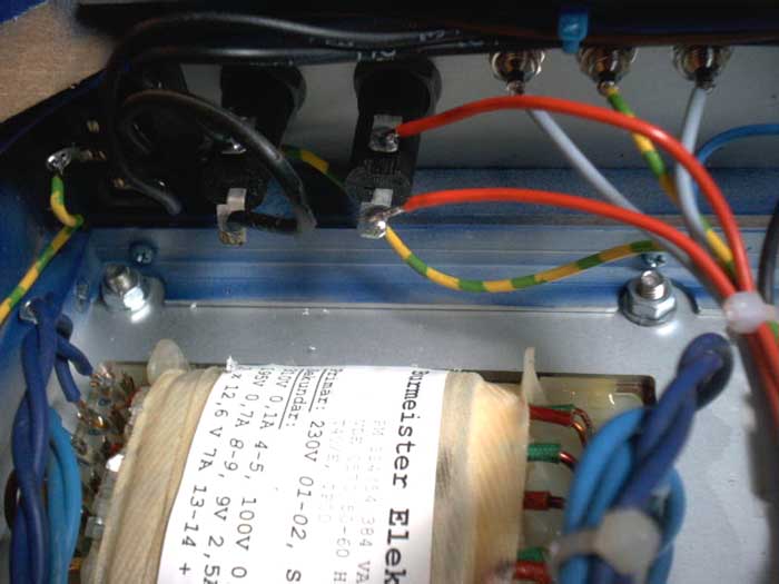

Erwähnenswert vielleicht noch die Tatsache, daß für die LED keine typische LED-Spannung an der Platine anliegt, sondern ca. 12 V! Hier habe ich schließlich eine blaue 12 V-LED eingesetzt (von Conrad.)

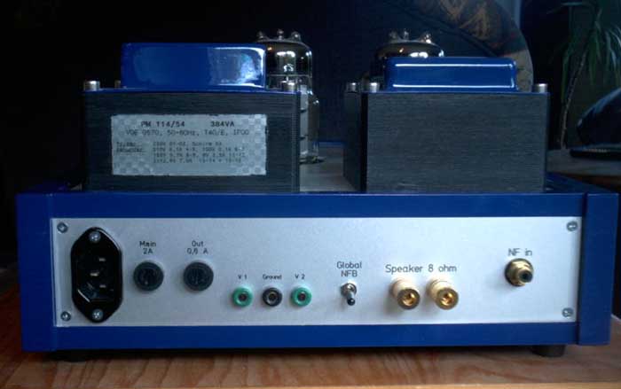

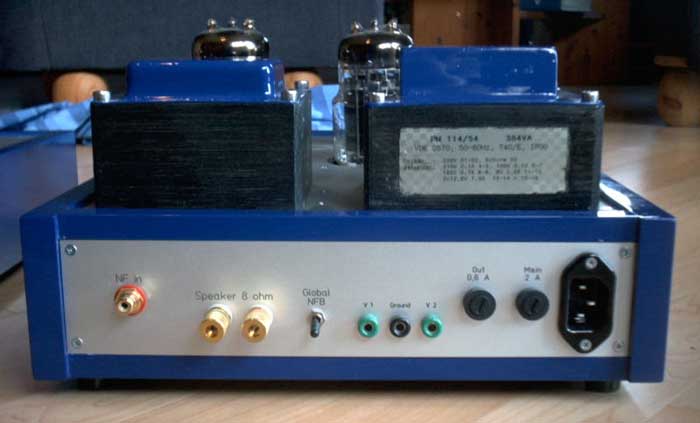

Der Netztrafo wurde nach meinen Vorgaben bei Burmeister gewickelt und hat folgende Daten:
Typ 1140
Kern PM 114
384 VA
310 V/0,1 A
195 V/0,7 A
100 V/0.1 A
9 V/2,5 A
12,6 V/7 A (2x)
+ zusätzliche Schirmwicklung
Für PM 114 Kerne gibt es meines Wissens keine Abdeckhauben. Hier habe ich aus kupferkaschiertem Epoxydmaterial passende Hauben zusammengelötet anschließend verspachtelt und lackiert.
Der 8 Ohm Ausgangsübertrager ist 10- fach geschachtelt, hat einen Raa von 600 Ohm und stammt von www.tubeland.de.

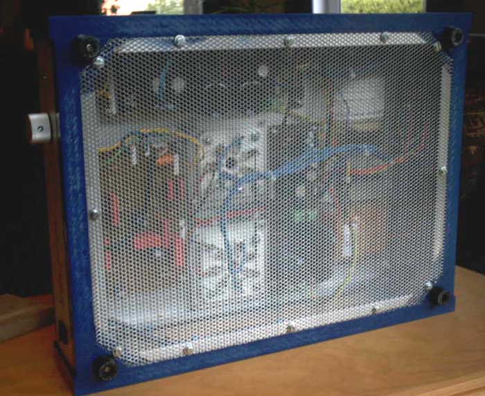

Ein zentraler Massepunkt wurde, genau wie bei H. Rößler, am Netztrafo gewählt. Dazu habe ich eine Schraube länger ausgeführt. Dort sind mehrere Ringösen aufgefädelt.
Die Grundplatten wurden bei Schaeffer in Berlin gefräst, für den ‚rechten’ Monoblock wurden alle Durchbrüche spiegelverkehrt eingezeichnet. Auf ein komplettes Schaeffer-Gehäuse habe ich indes verzichtet. Hier wollte ich etwas individuelleres.
Ein befreundeter Tischler hat mir aus 16 mm MDF-Platten Zargen gebaut, in diese habe oben 10x10 mm Alu-Profile eingezogen, dort wird später die (schwere) Grundplatte aufliegen.
Im unteren Teil wurden in den Ecken Verstärkungen eingeleimt, diese tragen die u. a. die 12 mm hohen Gehäusefüße.
Damit ausreichende Luftzirkulation gegeben ist, habe ich unten Streckblech eingezogen. Zur Befestigung dient hier ein Aluwinkel, der ca. 2 mm unterhalb der Gehäusekante sitzt. Damit steht später das Streckblech nicht über, sondern schließt bündig ab. In die Verstärkungsecken ist deswegen ebenfalls ein Versatz gefräst.
Alle Aluprofile sowie das Streckblech sind handelsübliche Baumarktartikel.
Nach der Grundierung mit Dickschichtfüller (Kfz) wurde mit 400er feingeschliffen und der abschließende 2K-Decklack aufgebracht. Nach erfolgter Trocknung konnte die Endmontage beginnen.

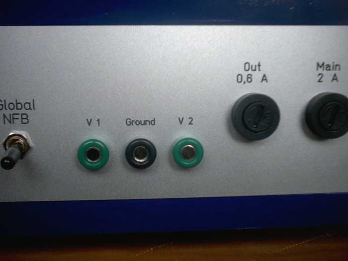

Für die Ruhestrommessung habe ich drei Bananenbuchsen in der Rückplatte angebracht.

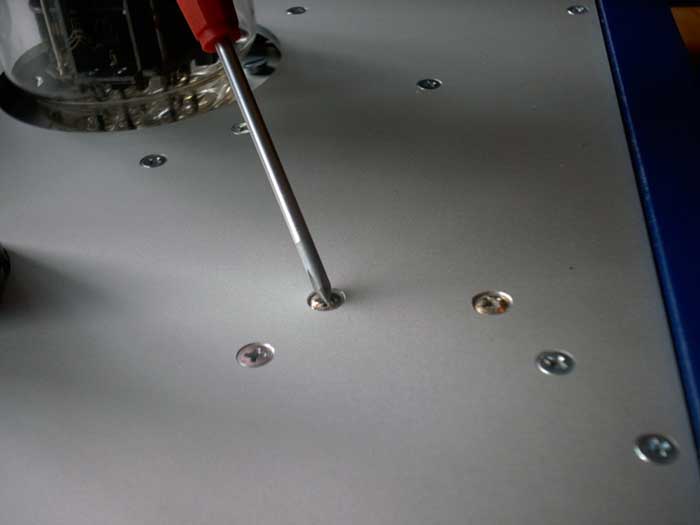

Die Trimmer sind mit entsprechend gekürzten Kunststoff-Steckachsen verlängert, in das Ende sind M 3-Kreuzschlitz eingeklebt. Diese schließen bündig mit der Deckplatte ab. Diese Löcher wurden allerdings von mir nachträglich angebracht. So lässt sich, ohne das Gerät öffnen oder bewegen zu müssen, der Ruhestrom justieren.
Die Steckachsen passen aber NICHT in normale Trimmer, hier gibt es welche mit größerer Bohrung.
(beides gibt es bei u.a. Conrad)

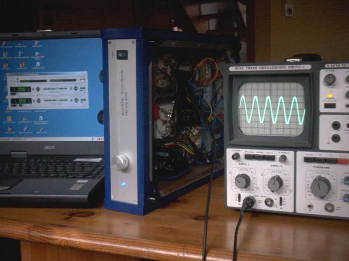

Der entsprechende Abgleich der Vorstufe erfolgte mit der Software audiowave 2.0 und einem Oszi mit 10:1 Teiler.

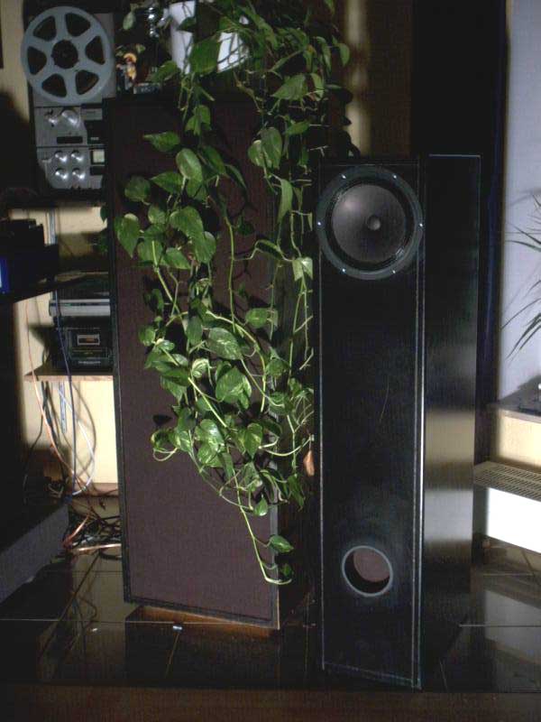

Die von Klaus entworfene Breibandbox B 200 sollte es sein!
- Ein Foto einer einzelnen B200-Lautsprecherbox:

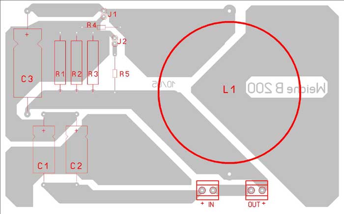

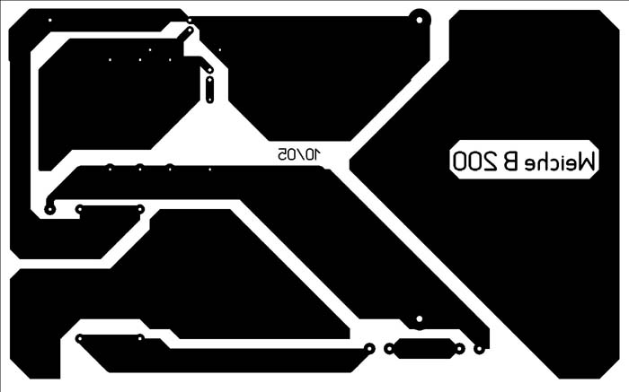

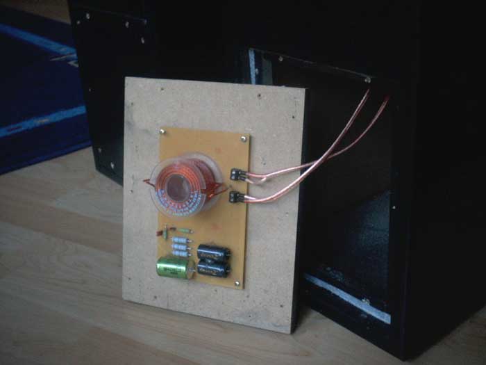

Auch wenn diese eigentlich für SE bzw. PSE-Endstufen entwickelt worden ist, so habe ich diese Box ohne Änderungen nachgebaut. Für die Weichenschaltung habe ich mir extra eine Platine geätzt, die Widerstände für den Mitteltonbereich zum Abschwächen bzw. Anheben sind per Jumper zu aktivieren. War indes nur einmal nötig, habe mich für das Absenken entschieden. - Der Gegentakter spielt einfach grandios mit der B 200 von Klaus!
Er zeigt aber auch schonungslos alle Schwächen im Musikmaterial. Selbst bei gekauften CD’s gibt es hörbare Unterschiede, mit einem Transistor-Amp war das vorher nicht zu hören.
Es ist unglaublich, was der Visaton Breitbänder alles kann!

Es folgen die JPG-Bilder der Platinen und des -Layouts sowie des Bestückungsplans der Lautsprecher-Weiche:
Ein Bild der fertigen LS-Weiche:
