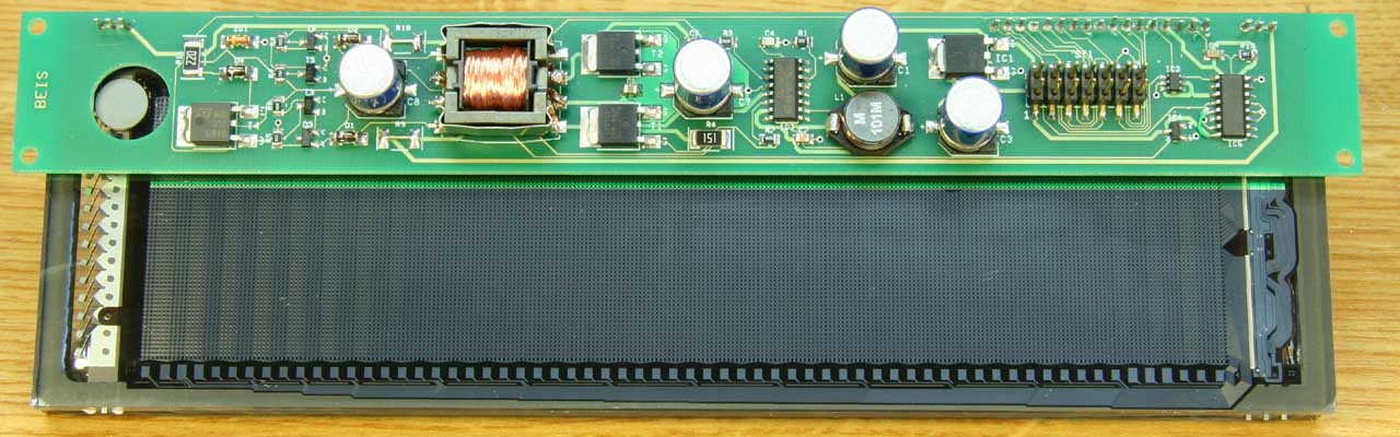

habe ich zwei Aufbauvarianten. In beiden Fällen ist eine
Leiterplatte direkt hinter dem Display montiert (mit doppelseitigem
Klebeband - selbst bei Noritake weiß man nichts Geeigneteres)
und das Display ist direkt in die Leiterplatte eingelötet.
Auf die Bilder für eine vergrößerte Ansicht klicken.
Die Baugruppe "VFD-PS" (rechts) enthält nur die Versorgung des VFDs mit DC-DC-Wandler und Sicherheitsschaltungen. Die Schnittstelle zur VFD-Ansteuerung ist herausgeführt, die ganze "Intelligenz" zur Erzeugung des VFD-Ansteuersignals und dessen Inhalt muss außerhalb realisiert werden.

Als
Röhre braucht das VFD eine Heizspannung und eine Anodenspannung.
Beide werden aus einem Gegentaktwandler mit ca. 120 kHz erzeugt.
Außerdem wird die Betriebsspannung der eingebauten Halbleiterlogik
benötigt.

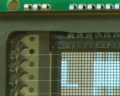

Die Kathode ist direkt geheizt und besteht aus 16 horizontal federnd vorgespannt aufgehängten Drähten. Sie sind besonders gut auf dem Fotos weiter unten zu erkennen. Damit die Gitterspannung, die minimal 0 V annehmen kann, negativ gegenüber der Kathode werden kann, muss die Kathode einige Volt über der Masse liegen, bei mir sind das +12 V. Außerdem soll sie mit Wechselspannung betrieben werden und beide Enden der Drähte sollen im Gegentakt symmetrisch angesteuert werden, damit die Heizspannung, die ja bei Direktheizung die Spannungsdifferenz zum Gitter mit bestimmt, möglichst geringen Einfluss auf die Helligkeit hat.

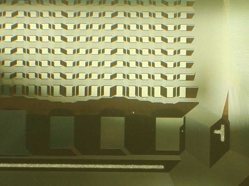

Das Display hat 64 Zeilen je 265 Pixel. Es arbeitet gemultiplext mit einer Rate von 1 : 63, d. h., maximal 256 Pixel leuchten gleichzeitig. Wer jetzt glaubt, das ist doch ganz einfach, jeweils die 256 Pixel einer Zeile leuchten gleichzeitig, ist schonmal auf dem Holzweg. Das geht technologisch offensichtlich nicht: Man müsste 64 Gitter bauen, die je eine Zeile betreiben - gaaaanz lang und gaaaanz dünn. Vielleicht mit 64 langen Drähten, aber das wird aus sicherlich gutem Grunde nicht gemacht.
Statt dessen gibt es 64 Gitter, die je einen Block von 4 Pixeln über 64 Zeilen, also wieder 256 Pixel, abdecken. 5 der 64 Gitter sind auf dem Foto rechts zu erkennen (große Gesamtansicht 1600 Pixel hier). Und noch einmal: Wer jetzt denkt, das ist doch auch ganz einfach, jeweils die 256 Pixel eines Blockes leuchten gleichzeitig, ist schon wieder auf dem Holzweg. das Problem ist, dass die Gitter nicht randscharf arbeiten, dass also Pixel auch von benachbarten Gittern beeinflusst werden. Deshalb werden immer jeweils zwei nebeneinander liegende Gitter gleichzeitig eingeschaltet (512 Pixel), und per Ansteuerlogik wird dafür gesorgt, dass nur die Anoden der inneren 4 Spalten eingeschaltet werden. Die 4 Spalten im Randbereich bleiben immer ausgeschaltet.

Dazu
das Foto vom "Routing" der Anoden, das von hinten durch
die gläserne Rückwand sichtbar ist: Aufgrund der "sehr
beengten" Platzverhältnisse zum Verbinden der Anoden
kehrt sich die Reihenfolge der Anoden alle 8 Pixel um. Zur Erinnerung:
Wenn zwei Gitter gleichzeitig eingeschaltet sind, könnten
8 Pixel pro Zeile leuchten. 4 dürfen aber nur leuchten, die
anderen müssen ausgeschaltet bleiben. Obwohl nur 4 leuchten,
müssen die Anoden in 8er-Gruppen parallel geschaltet werden,
also müssen pro Display-Zeile 8 Leitebahnen horizontal laufen,
7 Leiterbahnen zwischen zwei Anodenkontakten im 0,635 mm-Raster
hindurch. Da lässt sich keine einfache Reihenfolge a-b-c-d-e-f-g-h
- a-b-c-d-e-f-g-h einhalten. Die Leiterbahnen auf dem Foto sind
im ca. 45 µm-Raster, also geschätzt bei 15 µm
Abstand nur 30 µm breit. Zur Verkomplizierung der Ansteuerung
kommt hinzu, dass, obwohl 512 Anoden pro Multiplexphase anzusteuern
sind, nur 256 Anodendaten übertragen werden, aber eine externe
Information (das Signal "DTENA") bestimmt, welcher der
256er-Gruppe gemeint ist. Ist halt nicht trivial.

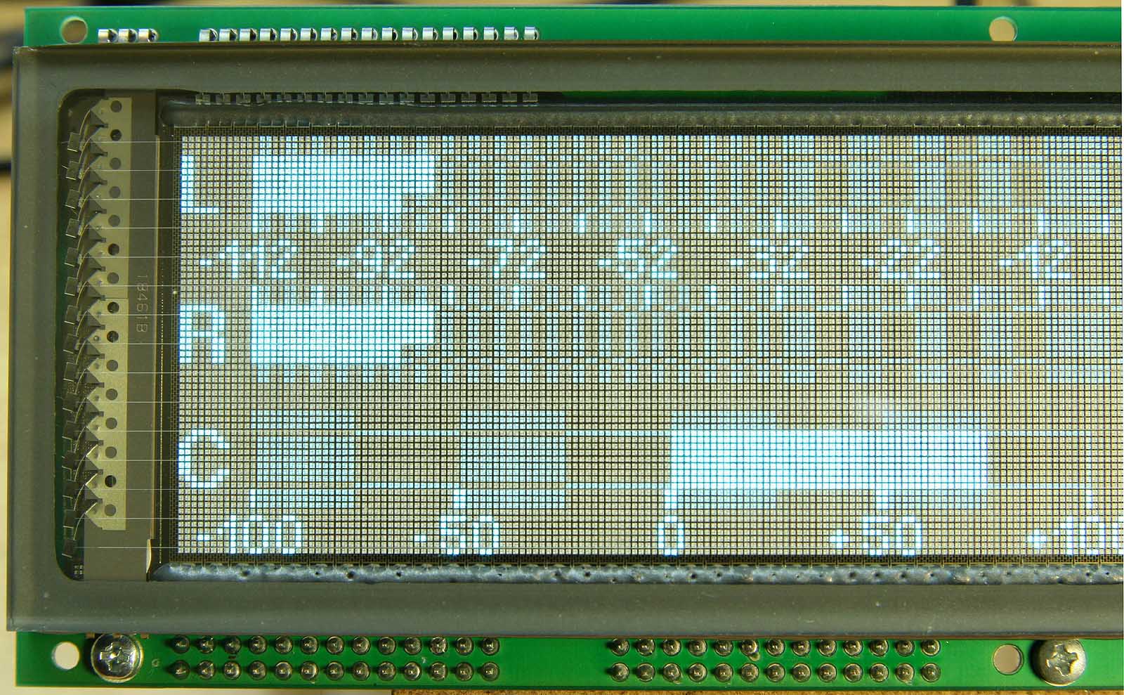

Das VFD hat einen blau-grünen Phosphor und wenn es beleuchtet wird, sinkt der Kontrast nicht allzusehr. Die Farbe ist mit der von modernen Oszilloskopröhren vergleichbar während der Kontrast besser ist. Dennoch kann er durch Farbfilter verbessert werden. Das folgende Foto zeigt 4 Filterscheiben als Beispiel. Diese "Plexiglas®"-Scheiben der Fa. Röhm sind 3 mm stark.

Es ist steckt schon schon eine ganze Menge mehr im DPLCM als "noch ein weiteres, hübsches Aussteuerungsmessgerät".
"Digital Peak Level" bedeutet, dass der Spitzenwert des Digitalsignals angezeigt wird. Es gibt Standards für Aussteuerungsmessgeräte, z. B. für VU-Meter oder die DIN 45406 für die professionelleren sogenannte "Peak Program Meter" (PPM), die prinzipiell auch Spitzenwertmessgeräte sind. Aber diese Geräte haben ganz bewusst eine endliche Anstiegszeit von wenigen Millisekunden, während beim DPLCM zum Erreichen des Spitzenwert ein einziges Sample genügt. Damit sind die Zielsetzungen des DPLCMs und eines PPMs unterschiedlich: Das DPLCM soll einen digitalen Audiodatenstrom überwachen und die Reserve bis zum digitalen Clipping anzeigen. Alles unter 0 dB FS (Full Scale, Vollaussteuerung) ist ok, alles darüber kann nicht akzeptiert werden. Für ein PPM würde eine andere Konstruktion gebraucht werden: So müsste die Skala z. B. auch weit in den übersteuerungsbereich reichen können und, wie gesagt, die Ansprechzeit anders sein.
Die zweite wichtige Messung ist die des Korrelationsgrads, oder kurz: der "Korrelation". Stark vereinfacht: Die Korrelation stellt ein Maß an Gemeinsamkeiten zwischen zwei Signalen, hier den beiden Stereokanälen, dar. Zwei identische Signale, auch wenn sie unterschiedliche Pegel haben, haben einen Korrelationsgrad von +1 (+100%), zwei gegenphasige Signale -1 (-100%), Signale aus zwei völlig unabhängigen Quellen 0 (0%).
Gelegentlich wird mit der Korrelationsmessung die Monotauglichkeit eines Stereosignals beurteilt, aber das ist ein sehr unsicheres Verfahren: Normalerweise rechnet man bei Monotauglichkeit mit einer Korrelation von ca. 50% oder mehr. Gegenphasige Signalanteile einer Quelle in den beiden Stereokanäle können sich teilweise oder ganz beim Zusammenführen zu einem Monosignal auslöschen. Das hört sich das schlecht an und ist durch eine geringe Korrelation erkennbar. Wenn aber z. B. das Stereosignal durch zwei weit auseinander stehenden Mikros (= weitgehend unabhängige Quellen) erzeugt wird, ist die Korrelation ebenfalls gering, aber deswegen ist die Monotauglichkeit trotzdem nicht geringer.
