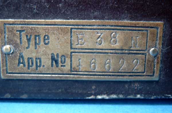

Der Mende E38N - Einkreis-Geradeausempfänger Jahrgang 1930

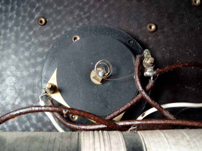

Die Empfangsspule - die komplett auf einem Pertinax-Rohr, ca. 5cm Durchmesser und ca. 19 cm Laenge,
aufgebracht wurde - befindet sich, mit den Drehkondensatoren für Senderwahl und Rückkopplung, im oberen,
abnehmbaren Teil.
Dort ist auch der Schalter zum Umschalten auf Mittel- Langwelle angebracht - es sind zwei Taster, wird einer
hereingedrückt, bewegt sich der zweite nach außen.
Mit Steckverbindungen sind Stromanschluß und die Leitungen von Spule und Drehkondensatoren (3-poligige
Steckverbindung) mit dem Unterteil angeschlossen. - Die 220-Volt-Netzleitung geht (aus undefinierbaren Gründen)
in das Oberteil. Warum sie nicht direkt in das Unterteil des Gerätes gelegt wurde, ohne den Umweg über eine
Steckverbindung, wissen wohl heute nur noch die Götter..
