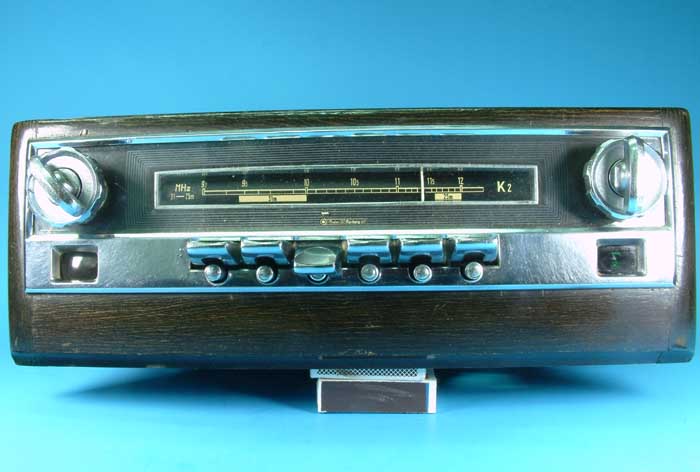

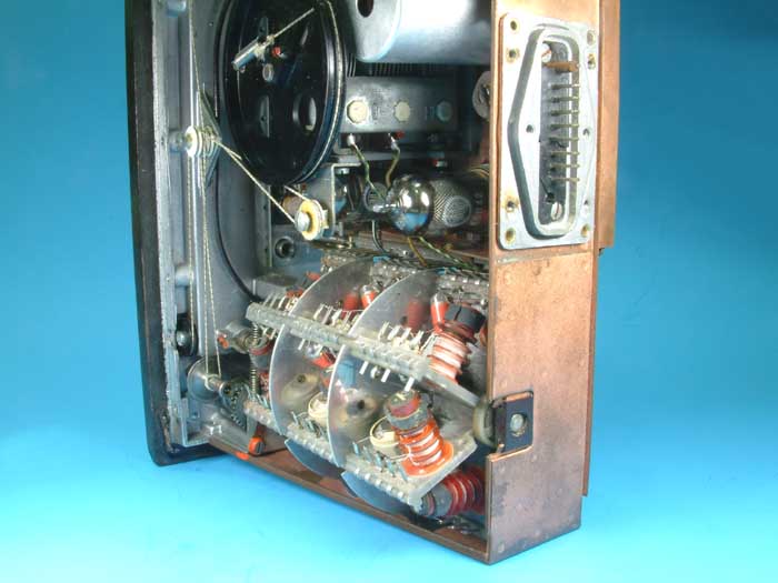

Das hier gezeigte Autoradio, von der Firma Becker, wurde um 1950 hergestellt und im Mercedes 300 und BMW V8 eingebaut. Es war eines der hochwertigsten und teuersten Geräte seiner Zeit.

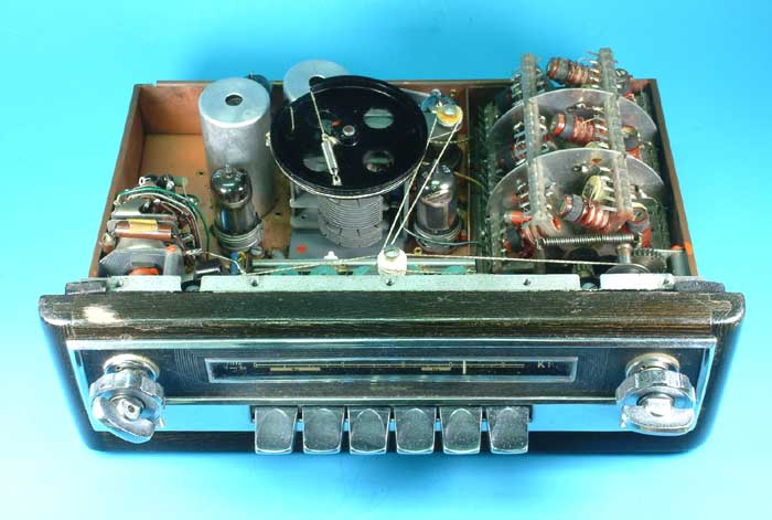

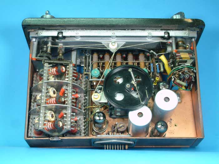

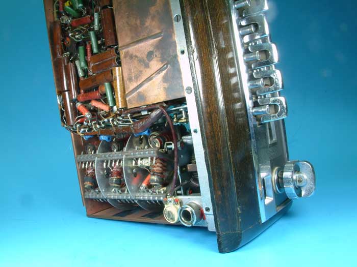

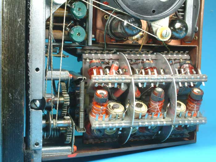

Eine Besonderheit dieses Gerätes war der von Görler entwickelte Revolver-Spulensatz.
Es hat die Wellenbereiche MW 1 (0,9 - 2,6 MHz = 330 - 180 m), MW 2 (0,5 - 0,95 MHz = 590 - 320 m), KW 1 (15 - 19,3 MHz, KW 2 9,3 - 12 MHz), KW 3 (5,9 - 7,7 MHz), KW 4 (3,25 - 5,9 MHz).

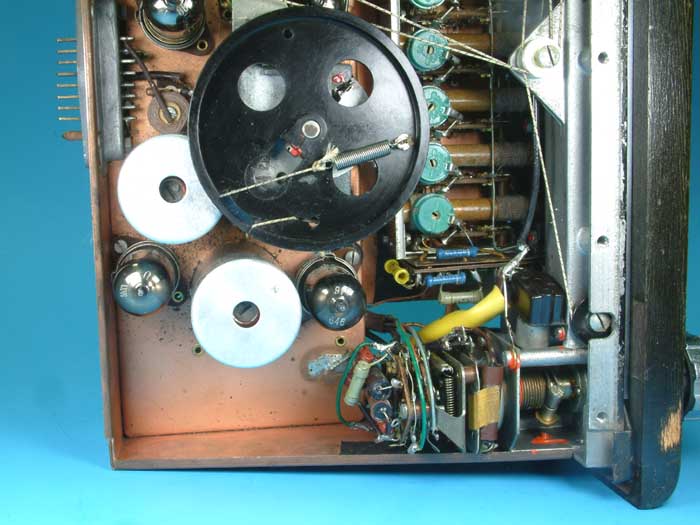

Weitere Besonderheit : Unter der Lautstärkeregelung ist zur Abstimmanzeige eine EM 71 eingebaut. Das Gerät ist mit Rimlock-Röhren bestückt, es besitzt eine HF-Vorstufe.
Soweit bekannt, sind nicht mehr als 5.000 dieser Geräte hergestellt worden.
Der zu diesem Gerät gehörende NF-Verstärker und Zerhacker ist leider nicht vorhanden.
