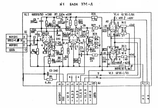

    In der Draufsicht erkennt man eine noch unbestückte Röhrenfassung - hier gehört eine (kyrillisch) 6H6N = 6N6P. Ich habe hier mit gutem Erfolg eine ECC 85 eingesetzt.
    Die erste (im Bild untere) Fassung wird normalerweise mit der 6SH32 bestückt, in meinem Gerät sitzt eine EF 86 aus DDR-Fertigung.
    Die Endstufenröhren bestehen aus je zwei (kyrillisch) 6P3C = 6R3S. Es sind Beam-Power-Tetroden, je zwei Systeme in einer Röhre. Im Priboj sind beide 6P3C-Röhrensysteme parallelgeschaltet, bei Röhren arbeiten im Gegentakt-AB-Betrieb. Die erziehlbare Leistung liegt bei ca. 2 x 50 Watt.

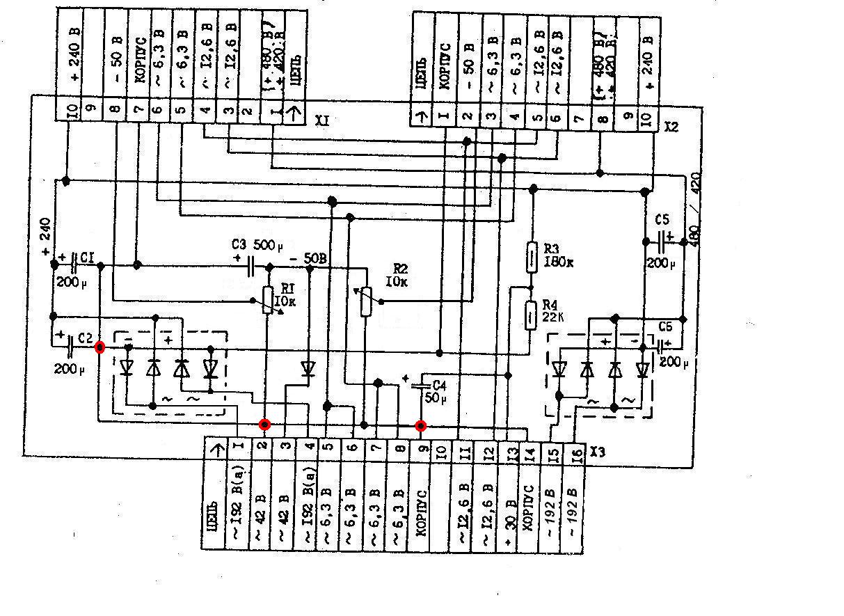

    Es folgen die (leider in keinem sehr gut lesbaren Zustand befindlichen) Unterlagen die ich zu meinem Priboj besitze
    (Jeweils mit der Maustaste anklicken, es wird dann in voller Auflösung dargestellt.)
    Im unteren Teil fehlen, so machte mich der Leser Reinhold Hesemann drauf aufmerksam, fehlen drei Verbindungspunkte im Schaltbild. Reinhold sandte mir dieses Schaltbildteil neu zu - vielen Dank an ihn!

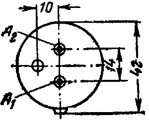

    Es folgen die Daten zur Endstufenbröhre 6P3C :
    6P3C-1 (pronounced as 6R3S-1)
  • Double beam tetrode for output stages of low frequency amplifiers.
  • Envelope: glass.
  • Mass 100 g.
    Lead diagram
