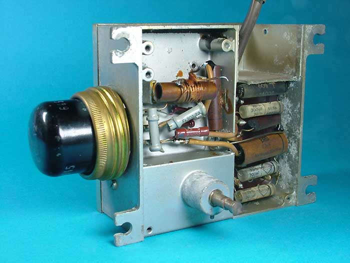

Den folgenden Einbauempfänger ersteigerte ich bei eBay. Es ist ein mit einem Neumann-Spulensatz ausgestatterter und folglich in der DDR hergestellter UKW-Einbausuper. Die Röhrenbestückung ist ECC 85, EF 85, EF 80, EAA 91.
Der Vorbesitzer teilte mir mit, er hätte ihn einem Staßfurt Jmperial W48 entnommen, dort war es an der TA-Anschlußbuchse angeschlossen.
Diese Bilder zeigen besonders deutlich den Zustand der Kondensatoren. Die Teer-Dichtungen an beiden Enden sind herausgedrückt, im folgenden Bild sieht man daß der linke der beiden senkrecht im Bild erkennbaren Kondensatoren schon komplett den Teer ausgeworfen hat.
Ich werde die Kondensatoren ausbauen, den Inhalt der Glasröhrchen entnehmen und neue Kondensatoren in diese Glasröhrchen einsetzen. Danach werden sie an beiden Enden wieder mit Teer verschlossen. Somit ist das Gerät unverbastelt, aber wieder funktionsfähig.
Das folgende Bild zeigt den Boden des UKW-Teils, hier tropfte der Teer ausgelaufenen Kondensators drauf.

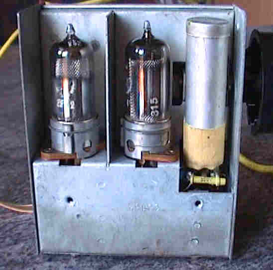

Der nächste UKW-Empfänger ist ein Einbau-Gerät, ein Pendelempfänger. Es ist der 7768 von Philips
Auf dem nächsten Foto erkennt man - neben den beiden Rimlock-Röhren EF42 und EF41 - einen Metallzylinder. Dieser beherbergt nicht, wie man im ersten Anschein nach glauben mag, einen Elektrolytkondensator - hierin befindet sich die abstimmbare Spule.
Im folgenden Bild ist diese Spule im unteren (linken) Teil des Gerätes zu finden
Die folgende Skizze zeigt einen gezeichneten Schnitt durch den Aufbau einer solchen abstimmbaren Spule
In der folgenden Ausschnittsvergrößerung, im gezielt aufgehellten Bereich (Bildmitte), erkennt man den Antrieb der Abstimmspule. Es zeigt ein Messing-Zahnrad welches auf eine Messing-Zahnstange seine Drehbewegung in eine Horizontalbewegung wandelt. - Dreht man den äußeren Abstimmknopf, dreht man gleichzeitig das Zahnrad, dieses bewegt, durch die Längsbewegung der Zahnstange, innerhalb der Spule B (oberer Schaltungsteil, zwischen EF42 und EF41) einen Ferritkörper. Dadurch verändert sich die Empfangsfrequenz, man kann die verschiedenen Sender anwählen.

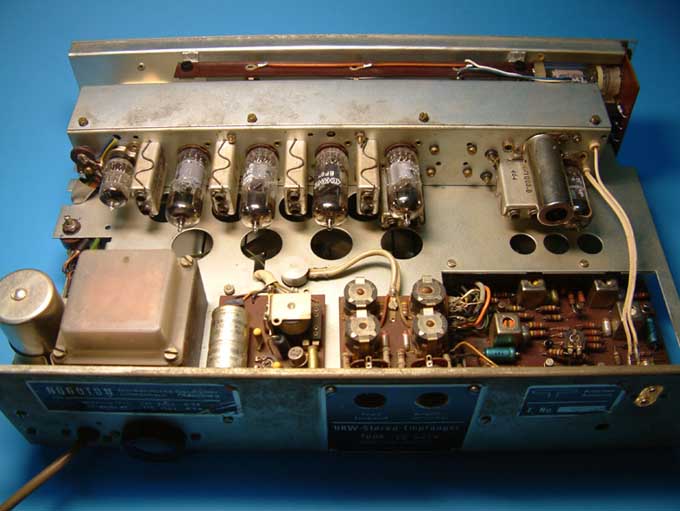

Zur Version 12642 gab es auch einen Stereo-Decoder. Die folgenden Bilder zeigen einen mit dem 12642 aufgebauten Stereo-Empfänger.
