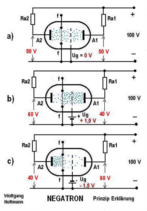

Eigentlich ist der Aufbau der Elektroden recht einfach gehalten. Wir sehen rechts vom vertikal angeordneten Heizfaden (Wolfram) eine Triode mit U-förmigen Gitter und der Anode 1. Links vom Heizfaden ist eine weitere Anode 2 eingebaut.
Legen wir an beide Anoden eine pos. Spannung, wandern die Elektronen sowohl zur rechten, als auch zur linken Anode. Ist jedoch das Gitter positiv gegenüber dem Heizfaden vorgespannt, wird die Mehrheit der Elektronen aus der Raumladungswolke um den Heizfaden sich Richtung A1 bewegen. Damit verringert sich automatisch der Anodenstromanteil zur linken Anode 2!
Umgekehrt, machen wir das Gitter negativ, geht der Anodenstrom nach A1 logischerweise zurück. Die meisten Elektronen suchen nun ihren Weg zur Anode 2. Man hat es also mit einer "Stromverteilungssteuerung" mit Hilfe des Gitters zu tun. Obwohl zwischen dem Faden und A2 kein Gitter vorhanden ist, ist eine Beeinflussung des Ia2 -wie beschrieben- möglich!
Die Besonderheit dieser Erfindung (oder vielleicht Entdeckung) ist: Ia2 ist in einem bestimmten Bereich gegenläufig zu Ia1! Man spricht von einer "fallenden Ia2 Kennlinie".
Anmerkungen:
Mit Absicht verzichte ich hier auf den Begriff "negativer Widerstand" (daher der Name: NEGA-TRON), der dem einen oder anderen wenig aussagt. Obige Erläuterung ist meiner Meinung nach viel anschaulicher und detaillierter!

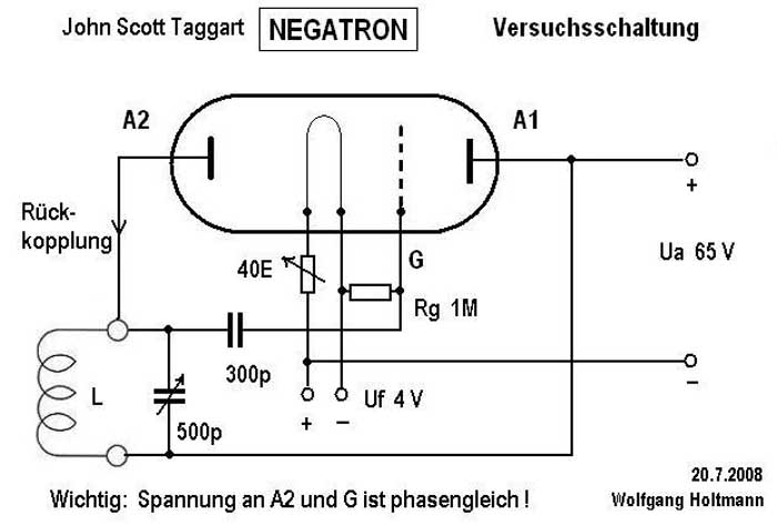

Die untenstehenden Zeichnungen dienen nur zur Verdeutlichung des Prinzips und sind stark vereinfacht. Auch wird keine Rücksicht auf das Spannungsgefälle entlang des Heizfadens genommen.
Bei einer Triode tritt bekanntlich eine Phasendrehung der Anodenspannung von 180░ gegenüber der Gitterspannung auf (mit einem Ra und Bezugspunkt die Katode). Das ist beim NEGATRON für A1 ebenso gültig. Für A2 sind die Verhältnisse -wie erläutert- umgekehrt, d.h. Gitterspannung und die (verstärkte) Anodenspannung sind in Phase!!
Diesen Umstand hat John Scott-Taggart in seiner Erfindung ausgenutzt und eine Oszillatorschaltung nach Meißner (= induktive Rückkopplung von der Anode zur Gitterspule) so angepasst, dass die getrennte -und entgegengesetzt gepolte- Rückkopplungsspule zur Aufhebung der sonst üblichen Phasendrehung, wegfallen kann. Man kann nun A2 einfach direkt mit der Gitterspule verbinden!
Natürlich braucht A2 eine Anodenspannung, daher ist Spule L mit + Ub verbunden. Der Gitterkondensator lässt diese nicht ans Gitter gelangen. Anode 1 hat nur eine Hilfsfunktion und liegt wechselspannungsmäßig auf 0 Volt Potential.

Weiter oben ist die Versuchsschaltung zu sehen, welche ich auf einem Holzbrett aufgebaut habe. Es ging mir nur um die Oszillatorfunktion. Der große Vorteil, es ist nur eine Induktivität ľohne Anzapfung- erforderlich, sowie der passende Parallelkondensator dazu. Erstaunlich ist die Schwingfreudigkeit der Schaltung bei gleichzeitiger relativen Reinheit der Sinusschwingung! Und das über einen sehr großen Frequenzbereich!
Ausnahme machte der Netztrafo (Primärwicklung 25 H) mit seinem Eisenkern. Der Gitterkondensator (300pF) blieb immer derselbe. Ja, selbst mit einem 100k Widerstand konnte ich Schwingungen anfachen.
Aber auch ein Nachteil soll nicht verschwiegen werden: Die Aufrechterhaltung der Schwingungen ist sehr stark abhängig von der Heizfadenspannung, weniger von der Anodenspannung! Die Charakteristika der Kennlinien verschieben sich schon bei kleinen Änderungen. So war bei meinen Versuchen die Heizspannung im Bereich von 3,3 bis 3,6 Volt zu halten. Oberhalb und unterhalb reißen die Schwingungen ab! Diesen Effekt konnte ich bereits bei der NEGADYN-Schaltung feststellen.
