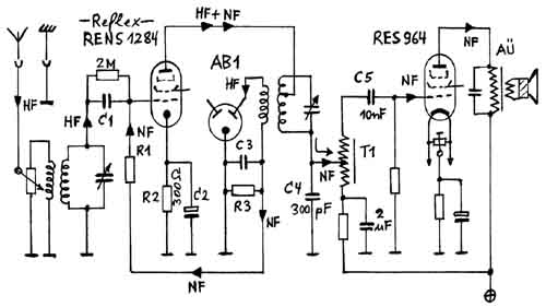

Variante 1 (1-V-2 mit Einsparung einer Röhre)
Als typischen Vertreter der häufigsten Reflex-Anordnung habe ich den Geradeaus-Empfänger NORA W220L
"Rienzi" gewählt und die Signalwege in Abb.1 dargestellt.
Die erste Stufe mit der RENS 1284 (= Reflex-Stufe) erhält eine ‚automatische’ Gittervorspannung über die
Kathodenkombination R2-C2 (A-Einstellung). Die HF vom Eingangskreis gelangt über den 100pF Kondensator C1 zum Steuergitter.
Die verstärkte HF wird im selektiven Anodenkreis über eine Auskopplungswicklung der Diode AB 1 zur Gleichrichtung
angeboten. Die andere Diode wird nicht benutzt.
Die gewonnene NF liegt an C3 und R3. Diese wird jetzt zurückgeführt und über R1 dem Steuergitter der RENS 1284
(diesesmal) zur NF-Vorverstärkung angeboten.
Zwischenbemerkung: Da kein Koppelkondensator eingefügt ist, wird die neg. Richtspannung den Arbeitspunkt auf der Ia/Ug1
Kennlinie etwas nach links verschieben. Scheinbar war das zu tolerieren, obwohl keine Regelpentode zur Anwendung kam! Eine
Übersteuerung konnte ja mit dem Antennenpoti (=Lautstärkeregelung) vermieden werden.
Bei dem im Prinzip gleichen SABA 230WL, wurde sehrwohl eine Gleichspannungstrennung eingefügt!
Das verstärkte NF-Signal negiert den HF-Schwingkreis in der Anodenleitung und gelangt über den NF-Übertrager
T1 und C5 zur Endstufe.
Der Wert des Kondensators C4 = 300pF ist so bemessen, dass für die HF eine gerade genügend niedrige Impedanz
vorhanden ist. Günstiger wäre ein noch grösserer Kapazitätswert, aber dann würde eine allzu starke
Beschneidung der hohen Tonfrequenzen eintreten. Man musste hier einen Kompromiß eingehen!

angeschlossenem Lautsprecher. Der 5 nF Kondensator am Fußpunkt von L1 stellt die notwendige niedrige HF-Impedanz dar.
Es ergibt sich hierdurch eine gewisse Beschneidung der hohen Töne, weil dieser C dem AÜ wechselstrommäßig
parallel liegt. Das sieht man öfters bei Radios mit kleinen Lautsprechern, was als eine (subjektive) Klangverbesserung
erfahren wird.
