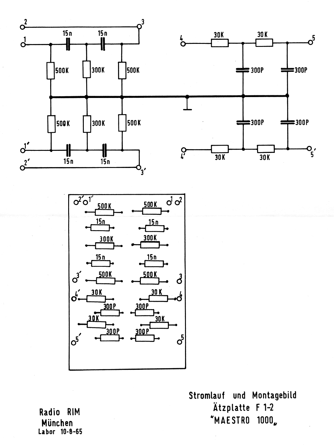

- Phonoentzerrung:
- Anpassung an den IEC-Frequenzgang 3180 µs (50 Hz),
318 µs (500 Hz), 75 µs (2120 Hz),
- auf Wunsch 3180 µs
(50 Hz), 318 µs (500 Hz) und 50 µs ( 2120 Hz)

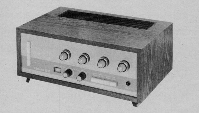

Form und Aufbau des Gerätes
a) Äußere Gestaltung und Formgebung.
Wie aus der Abbildung ersichtlich ist, besitzt das Gerät
ein formschönes und neutral gehaltenes Holzgehäuse
(nußbaum natur oder Teak) mit einem äußerst stabilen
und aus besten Tiefziehblechen gefertigtem Einbauverstärkerchassis
mit Frontplatte. Der Hifi-Verstärker kann daher auch in einem
Musikschrank oder Gestell eingebaut werden.
Sämtliche Bedienungselemente einschließlich der
beiden fünffachen Drucktasten-Aggregate sind sehr
übersichtlich an der Frontseite des Gerätes angeordnet.
Die auf den sachlichen Stil des Gerätes abgestimmte und
beschriftete Frontplatte macht die Bedienung des Gerätes
zu einer wahren Freude. Auf der Rückseite des
Flachgehäuses befinden sich drei Eingangs-Normbuchsen zum
Anschluß der Tonquellen sowie die für
Bananensteckeranschluß vorgesehenen tautsprecherausgänge und die
"Entbrummer". Gleichfalls wurde das Schuko-Netzkabel rechts auf
der Gehäuse-Rückseite herausgeführt.
Für eine ausreichende Entlüftung des Gerätes
sorgt die in das Holzgehäuse eingelassene Metallperforation.
So wurde das Äußere des Gerätes unter Berücksichtigung
ästhetischer und technischer Faktoren so gestaltet,
daß es sich durch seine äußerlich ansprechende Form der
modernen Wohnraumgestaltung ohne weiteres anpaßt und kein
"Fremdkörper" in der Wohnung darstellt,

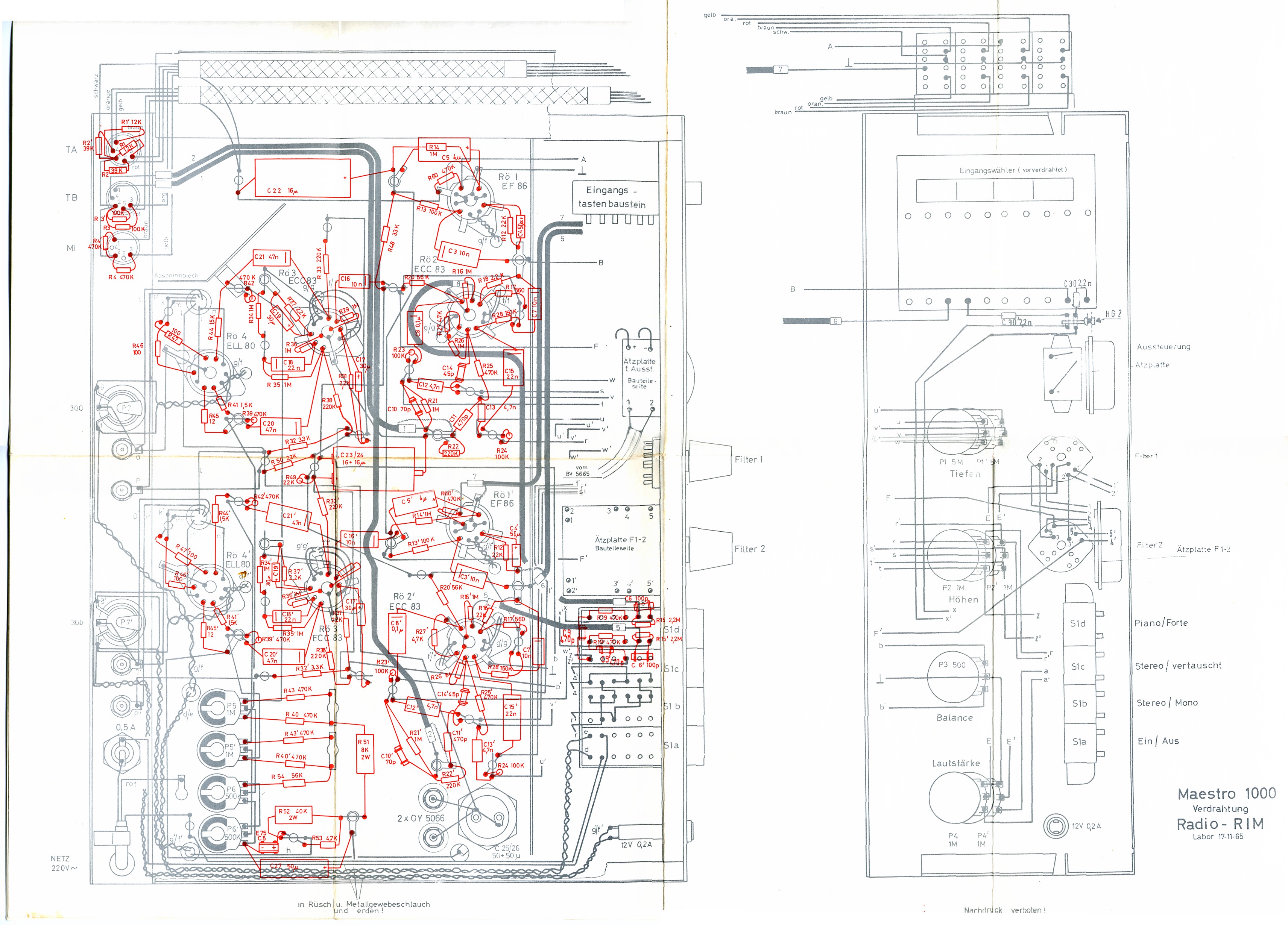

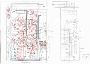

b) Der Innenaufbau
Nach mühelosem Abnehmen des Holzgehäuses und
der Chassis-Bodenplatte ist der vorzügliche und äußerst
übersichtlich gehaltene Aufbau des Gerätes ersichtlich, Besonders
erwähnenswert ist die auseinandergezogene und speziell auf
den Selbstbau abgestimmte und nach elektrischen Gesichts
punkten vorgenommene Verdrahtung. Um einen einwandfreien
Nachbauerfolg und hohe Betriebssicherheit zu gewährleisten,
haben wir das Gerät mit verhältnismäßig kostspieligen,
jedoch aber hochwertigen keram. Lötstützpunkten ausgerüstet,
die überhaupt erst eine solche übersichtliche
Verdrahtungstechnik ermöglichten. Ebenfalls haben wir es
tunlichst vermieden, daß in der unmittelbaren Nähe
der Röhrenfassungen unübersichtliche Verdrahtungszentren
(sog. "Traubenbildung") auftreten.
Die Schaltelemente für das Rumpel- und Rauschfilter und
für die Aussteuerungsanzeige wurden zu Baugruppen in gedr.
Schaltungstechnik zusammengefaßt,
Alle Einzelteile sind daher leicht auswechselbar und gut
zugänglich. Bei Einhaltung unserer Verdrahtungsratschläge
kann sich daher überhaupt kein sog. "Drahtverhau" bilden,
Selbstverständlich wurden nur reichlich
dimensionierte Qualitätsbauelemente verwendet, so daß das
Gerät eine hohe Betriebssicherheit besitzt und die von uns propagierten
techn, Daten auch eingehalten werden können. In diesem
Zusammenhang muß u. a. auch die vorzügliche
Ausführung der mehrmals verschachtelten Ausgangsübertrager sowie der
Lieferung des bereits vorverdrahteten und in einem Baustein
zusammengefaßten Drucktasten-Eingangsteil erwähnt
werden.

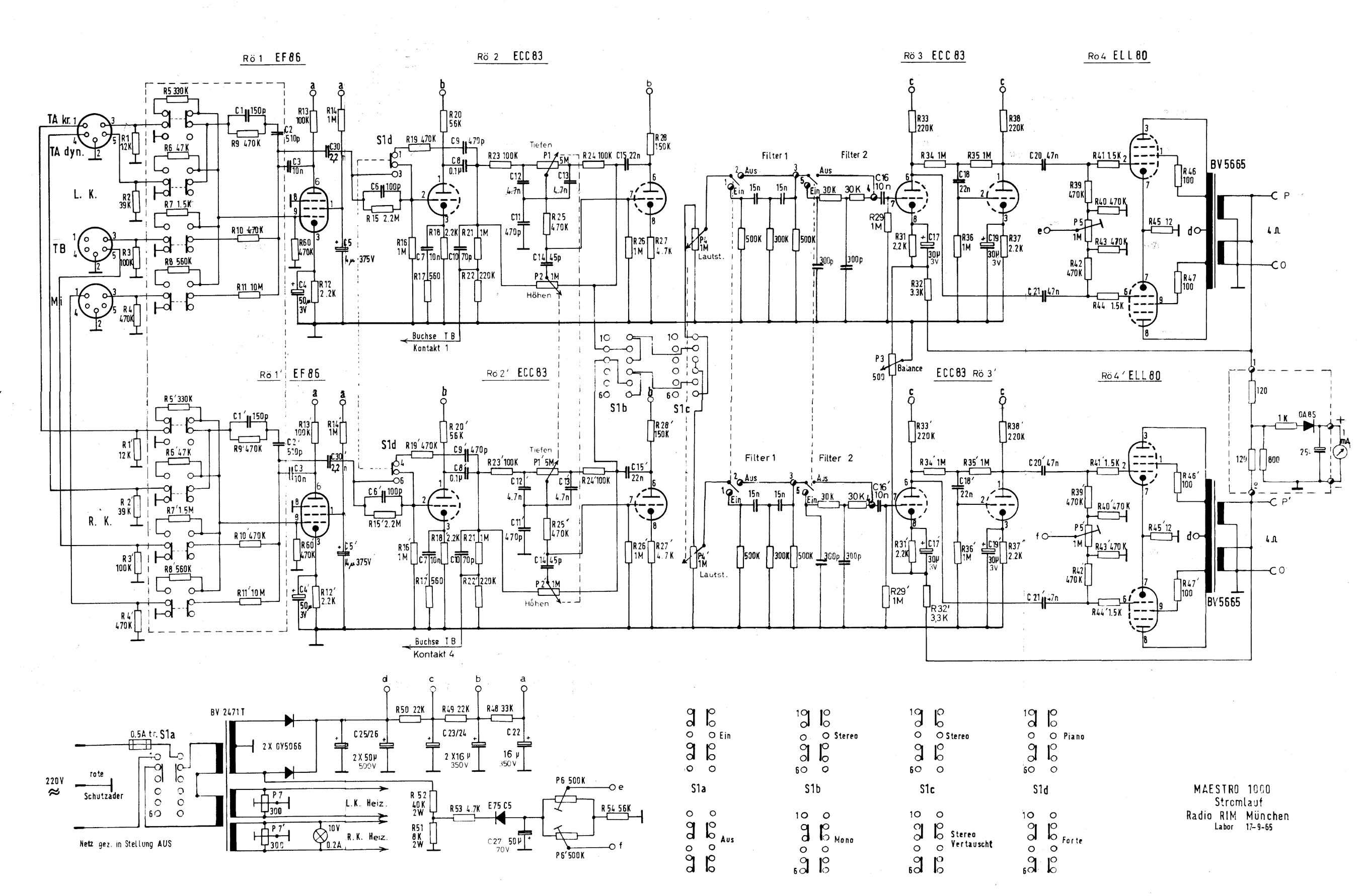

Schaltungseinzelheiten
Nachdem beide Verstärkerzüge dieselben
elektrischen Merkmale besitzen, bedarf es nur der Erläuterung
eines Verstärkerkanals (z.B. linker Kanal).
Die Eingangsschaltung
Wie aus dem Schaltplan ersichtlich ist, besitzt der Stereoverstärker
insgesamt vier umschaltbare Eingänge:
TA-Kristall, TA-magnet/dynamisch/Tonband bzw. Rundfunk und Mikrofon,
Die vier Eingänge sind mit Hilfe des Drucktastenschalters
wählbar.
Bei Mikrofonbetrieb wird durch den Vorwiderstand R 8 zusammen
mit dem Gegenkopplungswiderstand R 11 eine günstige Anpassung
der Quellspannung an die Eingangsempfindlichkeit des
Verstärkers erzielt, Die aus der kommerziellen Technik
übernommene Empfindlichkeitsregelung mittels Gegenkopplung ermöglicht
eine weitgehende verzerrungsarme Aussteuerungsfähigkeit des
Verstärkers auch bei größeren
Eingangssignalen.
Bei Stellung Tonband bzw. Rundfunk ist der Gegenkopplungsfaktor
des frequenzunabhängigen Gegenkopplungskanales wesentlich
größer. Das heißt: die so
rückgeführte und um 180° phasenverschobene
Teilspannung verkleinert die am Eingang wirksame
Steuerspannung auf den erforderlichen Wert von nur ca. 300 mV,
Auf Grund dieser starken Gegenkopplung bei Stellung Tonband
werden natürlich auch die nichtlinearen Verzerrungen der
Eingangsstufe entsprechend äußerst gering gehalten
und der Signal-Fremdspannungsabstand wird wesentlich verbessert,
Bei Stellung Tonabnehmer magnet/dynamisch
wird nun die zum direkten Anschluß von magnet/dynamischen
Tonabnehmern erforderliche Phonoentzerrung welche die Aufgabe hat,
den Frequenzgang magnetischer und dynamischer Tonabnehmer zu
linearisieren, eingeschaltet. Bekanntlich ist die von magnet/dynamische
Tonabnehmern abgegebene Quellspannung der sogenannten "Schnelle" und
nicht der Nadelauslenkung wie bei piezoelektrischen
Kristalltonabnehmern proportional. Daher muß die
Frequenzkurve des Entzerrers gewissermaßen ein Spiegelbild
der Schneidekurve sein.
Diese wird mit Hilfe einer frequenzabhängigen Gegenkopplung
erreicht, Die Dimensionierung dieser Glieder wurde so
ausgeführt, daß der nach der neuesten JEC-Empfehlung
vorgenommene Schneidefrequenzgang mit den Werten 3180 µs bei 50 Hz, 318
µs bei 500 Hz und 75 µs bei 2120 Hz dadurch weitgehend
linearisiert wird.
Gleichzeitig übernimmt die brumm- und
klingarme Eingangspentode EF 86 die erforderliche
Vorverstärkung der von magnet/dyn. Tonabnehmern abgegebenen
äußerst kleinen Signalspannungen von ca. 3-7 mV/mm
Lichtbandbreite.
Bei Stellung Tonabnehmer Kristall wird der angeschlossene
Kristalltonabnehmer mit einem verhältnismäßig niedrigen
Abschlußwiderstand von nur 12 kOhm belastet. Die bei dieser
Stellung wirksame niedere Eingangsimpedanz verursacht insbesondere eine
Abschwächung der tiefen Frequenzen, so daß der
Frequenzgang des Kristalltonabnehmers weitgehend dem
TA-dyn.-Frequenzgang angeglichen wird. Dadurch werden gleichzeitig
die Intermodulations-. und Klirrverzerrungen des angeschlossenen
piezoelektrischen TA-Systemes in gewissen Grenzen gehalten,
so daß damit eine zusätzliche Klangverbesserung
eintritt und damit die gesamte Entzerrung wesentlich vereinfacht wird und
von der Impedanz des angeschlossenen Tonabnehmers weitgehend
unabhängig macht.
Die Klangregelstufe mit Piano-Forteschalter
Eine weitere internationale schaltungstechnische Finesse
stellt der Piano-Forteschalter dar.
Während bei Stellung "Forte" das amplitudenlineare Signal
auf das Gitter des ersten Triodensystems gelangt, wird bei
Stellung "Piano" ein frequenzabhängiger Spannungsteiler
eingeschaltet. Das dabei wirksame Hochpassglied R 15 / C 6
und der frequenzabhängige Gegenkopplungszweig C 9
/ R 19 sorgen dafür, daß bei kleinster Lautstärke
die Höhen und Tiefenlagen gegenüber den Mittellagen so angehoben werden,
daß der natürliche Klangeindruck - auch bei kleinster
Wiedergabelautstärke erhalten bleibt. - Bekanntlich ist gemäß
der Ohrempfindlichkeitskurve nach Fletcher-Munson ein
größerer Schalldruck bei den hohen und tiefen
Frequenzen gegenüber den Mittellagen erforderlich damit auch
bei geringer Lautstärke der natürliche Klangeindruck erhalten
bleibt. Diese Schaltung hat natürlich auch den Vorteil, daß
bei geringer Lautstärke (Stellung "Piano") der
Störabstand noch wesentlich verbessert werden kann.
Die eigentliche Klangregelung erfolgt mit Hilfe
eines umfangreichen Klangregelnetzwerkes, welches zwischen den beiden
Triodensystemen der Röhre ECC 83 (Rö 2)
und durch die getrennten Höhen- und Bassregler in Tandemanordnung so
dimensioniert wurde, daß eine ausreichende und
unabhängig voneinander individuelle Regelung der Höhen (Anhebung
+ 18 db, Absenkung - 15 db) und Bässe
(Anhebung + 18 db, Absenkung - 16 db) vorgenommen werden kann.
Bemerkenswert ist dabei, daß trotz den
großen Regelbereichen des Höhen- und Bassreglers der 1000 Hz-Pegel
praktisch stehen bleibt und durch die Klangregelstufe keine hörbaren
Verzerrungen entstehen,
Schließlich sei noch auf den Tonbandaufnahmeausgang hingewiesen.
Die dazu erforderliche Spannung wird am Spannungsteiler1er R 21 / R 22
abgenommen und dem Kontakt 1 bzw. 4 der TB-Normbuchse zugeführt.
Der TB-Aufnahmeausgang arbeitet somit unabhängig von der Stellung
der Klangregler. Zur Vermeidung von Höhenverlusten wurde R 21 mit C
10 überbrückt. Gleichfalls wurde zur Höhenkorrektur in den
Katodenkreis des ersten Triodensystems von Rö 2 (ECC 83)
ein frequenzabhängiges Korrekturglied (C 7 / R 17)
eingefügt.
Die Balanceregelung zum Ausgleich akustischer Unsymmetrien
wurde in den Kathodenkreis des 1. Triodensystemes von Rö 3
u. Rö 3' als "regelbare Gegenkopplung" ausgelegt.
Die Stellung des Schleifers von P 3 bestimmt dadurch den
Gegenkopplungsgrad und beeinflußt somit die
Kanalverstärkungen.
Der Mono~Stereo- und Stereovertauschtschalter
Zu dem Komfort des Stereoverstärkers gehört auch die
drucktastengesteuerte Mono-Stereo-und Stereo-vertauscht-
Umschaltung.
Bei Stellung Mono werden beide Endverstärkerzüge mit
Phasenumkehrstufen parallel geschaltet und es steht so eine maximale
Endleistung von 20 W zur Verfügung.
Bei Stellung Stereo arbeiten die Kanalendstufen völlig
voneinander getrennt und erhalten die stereofono Modulation
von den ebenfalls getrennt arbeitenden Kanalvorverstärkern.
Bei Stellung Stereo-vertauscht erhalten die beiden Kanalend-
stufen vertauschte Stereosignale. Die Umschaltung wird auch
hier vor den Endstufen vorgenommen.
Rumpelfilter
Nach dem Tandem-Lautstärkeregler P 4 (1 M) folgt das
Rumpelfilter, das so dimensioniert wurde, daß am unteren Ende des
Übertragungsbereiches bei eingeschaltetem Rumpelfilter ein
Verstärkungsabfall von etwa 10 db/Oktave (100 HZ) eintritt,
Lästige Rumpelstörgeräusche die z,B, von
Plattenspielern, Trittschall b. Mikrofone etc. auftreten können, werden
dadurch weitgehends unterdrückt.
Rauschfilter
Zur Unterdrückung von Nebengeräuschen die z,B, bei
älteren und oft gespielten Schallplatten (Nadelrauschen) auftreten
können, besitzt der Maestro 1000 ein sog. Rauschfilter.
Das Rauschfilter wurde ebenfalls als Doppel-T-Glied ausgelegt und so
dimensioniert, daß bei irgendeinem Rauschfilter ab etwa 8 KHz
ein Verstärkungsabfall von etwa 10db/Oktave eintritt,

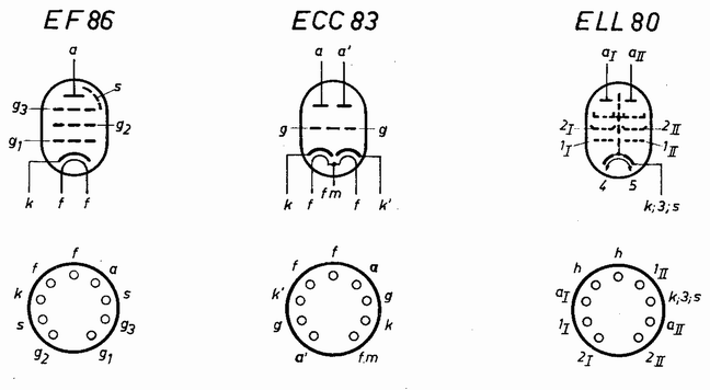

Der Endverstärker mit Phasenumkehrstufe
Danach gelangt dann das Stereosignal in die Phasenumkehrstufe,
welche die Aufgabe hat, die beiden Endpentodensysteme
der Endröhre ELL 80 in Gegentaktanordnung mit je einer in
der Amplitude gleichen und in der Phasenlage um 180 gedrehten Spannung
anzusteuern.
Das geschieht folgendermaßen:
Das Stereokanalsignal wird über 0 16 dem Gitter des ersten
Triodensysteme von Rö 3 zugeführt. Dieses System arbeitet als
normale Verstärkerröhre und liefert die Steuerspannung für
ein Endpentodensystem von Rö 4.
Gleichzeitig erhält das zweite Triodensystem von Rö 3 als
Gitterwechselspannung einen Teil der Ausgangsspannung des
ersten Triodensysteme. Die Gegenkopplungsglieder R 34,
R 35 wurden so bemessen, daß die von dem ersten und zweiten
Triodensystem von Rö 3 gelieferten und um
180° zueinander phasenverschobenen Ausgangsspannung automatisch
amplitudenmäßig exakt übereinstimmen,
Durch die gleichzeitige, amplitudengleiche und phasenverschobene
Ansteuerung der beiden Endpentodensysteme von Rö 4 über
C 20 und C 21 erhält man bei dieser Gegentaktschaltung
eine hohe Ausgangsleistung und durch die symmetrische Anordnung der
beiden Wicklungshälften mit Schirmgitteranzapfungen
heben sich die auftretenden Verzerrungen weitgehend auf,
Der starke frequenzunabhängige Gegenkopplungskanal von der
Sekundärseite der Ausgangsübertrager auf den
aufgeteilten Kathodenkreis des ersten Triodensysteme von Rö 3
macht die Endstufe weitgehend lastunabhängig und reduziert den
Klirrfaktor auf ein Minimum.
Die exakte Einstellung der vorgeschriebenen negativen festen
Gittervorspannung der Endröhren sowie der einwandfreie
Abgleich ihrer Anodenruheströme kann mit Hilfe des
Vorspannungsreglers P 6 und des Symmetriereglers P
5 vorgenommen werden. Nachdem im Katodenkreis der Endröhren ein
Messwiderstand von 12 Ohm liegt, ist dieser Wert bei Mittelstellung von P 5
durch Spannungsabfallüberprüfung an R 45
verhältnismäßig leicht durchzuführen.
An den beiden Sekundärwicklungen des Ausgangsübertragers wird
ein Teil der Ausgangsspannungen gegenseitig entkoppelt und
summarisch der Baugruppe Aussteuerungsanzeige zugeleitet. Diese wird
gleichgerichtet und dem Profilinstrunent zugeführt.
Der Kondensator 25 uF parallel zu den Anschlüssen des
Anzeigeinstrumentes verleiht diesem eine gewisse Anzeigeträgheit,
so daß das Instrument in etwa Durchschnittswerte der
Aussteuerung anzeigt.
Der Netzteil wurde entsprechend bemessen und liefert die für
beide Kanalverstärker erforderlichen Anoden- und
Heizspannungen. Zur Reduzierung der Netzteil-Innenwiderstände
werden anstelle einer Gleichrichterröhre zwei teuere
Siliziumgleichrichter verwendet, die auch bei Vollaussteuerung und
Impulsspitzen eine nahezu belastungsunabhängige
Anodenspannungsversorgung gewährleisten.
Für eine welligkeitsarme Anodenstromversorgung und
ausreichende Entkopplung der Verstärkerstufen der beiden
Verstärkerzüge sorgt die reichlich bemessene Siebkette.
Ferner besitzt jeder Verstärkerkanal eine eigene
separate Heizwicklung mit Entbrummpotentiometer, so daß hier jeder
Kanalverstärker auf sein spezifisches Brumm-Minimum
eingestellt werden kann.
Die Primärseite des Netztrafos ist auf die
üblichen Netzspannungen umschaltbar und eine Feinsicherung
schützt den Transformator vor evtl. auftretenden
Kurzschlüssen, Als Netzschalter wird ein zweipoliger
Kippschalter verwendet.
Die Betriebsbereitschaft des Gerätes wird durch ein 10 V
Lämpchen angezeigt, welches von einer Heizwicklung gespeist wird.
Aufbau
Die Lieferung des bereits mechanisch vorbereiteten und mit
zahlreichen Bohrungen versehenen Einbauchassis sowie des fertig
verdrahteten Drucktastenbausteines erleichtern den Zusammenbau unseres
Hi-Fi-Stereo-Drucktastenverstärkers.
Der Selbstbau des Stereo-Verstärkers kann daher anhand der
übersichtlich gehaltenen Aufbau-Verdrahtungs- und Schaltpläne
durchgeführt werden.
Bei der Durchführung der Aufbau- und Verdrahtungsarbeiten bitten
wir Sie jedoch freundlichst folgende Ratschläge zu beherzigen:
- Keine Selbstbau-Geschwindigkeitsrekorde aufstellen, Der Zusammenbau
dieses hervorragenden Verstärkers
soll ein Hobby sein und keine Rekordarbeit.
- Die Anordnung der Bauelemente immer wieder in zeitlichen Abständen
Schritt für Schritt auf ihre Richtigkeit anhand der
Pläne überprüfen.
- Und nochmals! In Ruhe und ohne Hast, sorgfältig und
wohlüberlegt den Zusammenbau anhand der Pläne
vornehmen,
Der Aufbau des Gerätes kann nach folgender
Reihenfolge vorgenommen werden:
- Vom Einbau-Chassis Bodenplatte abmontieren.
- Wir beginnen mit dem Aufbau des Verstärker-Chassis.
- Montage der Röhrenfassungen.
Beachte: Die Befestigungsschrauben der Röhrenfassungen müssen
einen einwandfreien Kontakt zwischen dem vierpoligen
Masselötfahnenkranz der Röhrenfassungen und dem
Chassis herstellen, Es müssen daher evtl. noch vorhandene
Farbreste mit Hilfe eines Bohrsenkers oder eines ca. 10 mm Bohrers den
man mit der Hand mehrmals in den dafür vorhandenen 3 mm
Bohrungen in Bohrrichtung dreht, entfernt werden,
- Die Röhrenfassungen Rö 1, 1';
Rö 2, 2'; Rö 3, 3' sind von unten her in
die dafür vorgesehenen großen Chassisbohrungen
lagerichtig einzusetzen und auf der Chassisoberseite mit den
Abschirmungs-Halteringen festzuschrauben. Bitte Schrauben gut
festziehen,
- Einsetzen und Festschrauben von Rö
4 und Rö 4'. Je einer
Befestigungsschraube pro Röhrenfassung muß dabei
noch eine Lötfahne laut Plan eingefügt erden, bevor
die M 3 - Muttern aufgesetzt und festgeschraubt werden.
- Einsetzen und Festschrauben der beiden Siliziumgleichrichter laut Skizze.
Beachten Sie dabei die Anordnung der
Isolier-Glimmerscheiben zwischen Siliziumgleichrichter und
Chassisoberseite. Auf der Chassisunterseite werden die
Siliziumgleichrichter durch Einfügen der runden
Isolierstücke ebenfalls gegenüber dem Chassis
isoliert. Die beiden Siliziumgleichrichter dürfen daher
keinesfalls einen elektrischen Kontakt mit dem Chassis haben,
- Der Doppele1ektrolytkondensator C 25/26
ist gleichfalls isoliert in das Chassis einzusetzen, d.h. zwischen dem
Massering des Kondensators und dem Chassis darf keine leitende
Verbindung vorhanden sein. Der Doppelelko wird daher mit einem
Isolierring versehen von der Chassisoberseite her in die entsprechende
Chassisbohrung laut Skizze eingesetzt und auf der Unterseite mit
Federring und Pertinaxmutter festgeschraubt.
- Einsetzen
und Festschrauben der vier Einschraubregler P 5, 5', 2 6, 6'.
- Montage der drei Eingangsnormbuchsen auf der
Chassisrückseite sowie der vier gegenüber dem Chassis
vollisolierten Lautsprecher-Bananensteckerbuchsen auf der
Chassisrückseite,
- Einsetzen und lagerichtiges Festschrauben des Einbausicherungselementes
und der Entbrumm-Drahtregler P 7 und P 7'
auf der Chassisrückseite,
- Befestigung der keramischen ein- und zweipoligen Lötetützpunkte
auf der Chassisunterseite laut Aufbauplan.
Beachte dabei: Verschiedene keramische Lötstützpunkte
müssen mit Masselötfahnen laut Plan versehen werden bevor
diese auf der Chassisoberseite mit Hilfe von M 3 - Muttern festgeschraubt
werden. Die so durch die keramischen Lötstützpunkte am Chassis
befestigten Masselötfahnen müssen einen einwandfreien
elektrischen und mechanischen Kontakt mit dem Chassis haben, Evtl.
vorhandene Farbreste sind daher mit Hilfe eines Lochsenkers o.
ä. sorgfältig zu entfernen und die keramischen
Lötstützpunkte müssen mit den
Masselötfahnen gut festgeschraubt werden.

- Bestückung der Baugruppen Rumpel und Rauschfilter und
Aussteuerungsanzeige.
- Zur Bestückung der gedruckten Platinen
benötigt man einen möglichst kleinen
Lötkolben, der nicht über 30 W haben sollte. Auf
keinen Fall Lötfett verwenden, da dieses in gewissen
Maße den elektrischen Strom leitet und außerdem die
Lötstellen nach einiger Zeit auflöst. Als
Flußmittel genügt das Kolophonium, welches in der
Seele des Lötdrahtes eingebettet ist.
Weiterhin
sollte beachtet werden, daß möglichst nur einmal an
einer Stelle gelötet wird, damit sich nicht die Leiterbahnen
durch wiederholtes Ausdehnen und Zusammenziehen infolge
Temperaturwechsel von der Isolierplatte lösen.
Günstig ist es, die Bauteile nur in der vorgezeichneten Lage
durch die Bohrungen zu stecken, in gerader Lage zu halten und
möglichst kurz anzulöten. Vorsicht, keine eng
beieinanderliegenden Leiterbahnen versehentlich miteinander
verlöten. Polarität der Diode und des Elkos beachten,

Die Verlegung der Leitungen und Drähte
Die Verlegung der Leitungen erfolgt nach dem Verdrahtungsplan
unter Zuhilfenahme des Schaltplanes.
Bevor Sie mit der Verlegung der Leitungen (in den Plänen
schwarz gezeichnet) beginnen, bitten wir Sie folgende Ratschläge bei der
Durchführung der Leitungs-Verdrahtungen zu beachten:
- Keine Verdrahtungsrekorde aufstellen! Daher mit Ruhe
und Überlegung diese Arbeiten durchführen.
- Richtig löten! Die wichtigsten Lötregeln enthält unser
beiliegendes Merkblatt über richtiges Löten.
- Anschluß und Lage der verschiedenen Leitungen genauestens
laut Plan einhalten.
- Die Arbeitsfortschritte sind immer wieder anhand der
Pläne unter Zuhilfenahme des Schaltplanes auf ihre
Richtigkeit zu überprüfen. Auf diese Weise
können Schalt- und Verdrahtungsfehler sehr rasch gefunden
werden und man erspart sich eine spätere, mit
größeren Schwierigkeiten durchzuführende Fehlersuche.

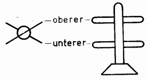

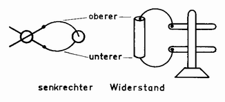

- Oberer und unterer Pol (bzw. Lötfahnen) der zweipoligen
Lötstützpunkte nicht verwechseln. Die zeichnerische Darstellung der
Lötstützpunkte wollen Sie bitte der Skizze entnehmen.
Der durchgehende Strich stellt dabei den oberen Pol (bzw. obere
Lötfahne) dar.
- Die Kennzeichnung der verschiedenen, isolierten
Leitungen erfolgt im Verdrahtungsplan der Übersicht halber mit
Hilfe von Farbangaben oder Buchstaben. Natürlich
können auch Schaltdrähte, die andere Farben besitzen und dieselbe
Isolationsgüte und denselben Querschnitt haben, verwendet
werden. Beachten Sie jedoch bitte die vorgeschriebenen
Drahtanschlüsse und Leitungsführungen.
Keinesfalls darf die Kunststoff-Isolation oder die Oberfläche
isolierter Drähte durch Lötkolbenhitze oder
unsachgemäße Behandlung verletzt werden.
- Netzleitungen und Anodenleitungen müssen
aus gut isolierendem Schaltdraht hergestellt werden.
- Die Leitungen zu und von den Ausgangsübertragern BV 5665
müssen miteinander pro Übertrager verdrillt werden.
Die Verdrahtung selbst erfolgt nach dem Aufbau- bzw. Verdrahtungsplänen
unter Zuhilfenahme des elektrischen Schaltplanes.
- Am zweckmäßigsten beginnt man mit der Verlegung und
Verdrahtung der Leitungen des Drucktastenbausteines die durch zwei
abgeschirmte Rüschrohre zusammengefaßt werden und
gemäß den Farbangaben anzuschließen und zu verlöten sind.
- Es folgt nun die Anfertigung und Verlegung der verdrillten
Heizleitungen. Bitte Leitungsführungen der Heizleitungen
oberhalb und unterhalb des Chassis genauestens laut Plan
einhalten. Die Heizleitungen sind ganz dicht an das Chassis
zu legen.
- Danach erfolgt die Verlegung und Verdrahtung der abgeschirmten Leitungen.
Abschirmungen, (Anschlußfahnen des Kupfergeflechtes) die
laut Plan 1 nur an einer bestimmten Stelle Kontakt mit dem
Chassis haben, dürfen keinesfalls an irgendeiner anderen
Stelle des Chassis oder mehrmals mit dem Chassis Kontakt
herstellen. Unliebsame Brummschleifen wären die Folge solcher
vom Plan abweichenden Erdungen der abgeschirmten Leitungen.
Der Innenleiter der abgeschirmten Leitungen darf keinesfalls
durch zu lange Lötkolben-Hitzeeinwirkung verletzt oder
elektrischen Kontakt mit dem abschirmenden Kupfergeflecht erhalten.
- Es folgt nun die Verlegung und Verdrahtungen der in dem Aufbauplan schwarz
eingezeichneten Leitungen, wobei den Punkten 3, 4, ,7 und 8 der
Verdrahtungsregeln besondere Aufmerksamkeit zu schenken ist.
- Kontrolle der gesamten Leitungsverlegung und Verdrahtung anhand der Pläne.
Einfügen der im Schaltplan rot eingezeichneten Kleinteile
Lötstützpunkte
nicht verwechseln. Die zeichnerische Darstellung der Lötstützpunkte
wollen Sie bitte der Skizze entnehmen. Der durchgehende Strich stellt
dabei den oberen Pol (bzw. obere Lötfahne) dar.

Meßtechnische Überprüfung und Inbetriebnahme des
Verstärkers
Nach Durchführung einer nochmaligen Aufbau- und Verdrahtungs-
Gesamtkontrolle unter Heranziehung sämtlicher Pläne,
können wir mit der stufenweise Inbetriebnahme unseres Stereo-Verstärkers
folgendermaßen beginnen:
- Zunächst setzen wir nur die Sicherung (0,5 A träge) und das
Skalenlämpchen (10 Volt/O,2 A) ein.
- Sofern unser Netz eine andere Wechselspannung als 220 Volt führt,
müßte der Netztransformatoranschluß gemäß
Anschlußschema des Netztransformators abgeändert werden.
Beachte: An den Anschlüssen des Netztransformators sowie an verschiedenen
Lötstützpunkten des Gerätes liegen sehr hohe Spannungen, daher soll das
Gerät nicht ohne Bodenplatte und Haube betrieben werden.
- Nach nochmaliger Überprüfung des Schukonetzkabelansch1usses
verbinden wir den Schukostecker mit der nächsten Schukosteckdose und
schalten das Gerät (ohne Röhrenbestückung) ein.
- Nun muß das Kontrollämpchen aufleuchten und an den
Heizfadenanschlüssen aller Verstärkerröhren müßte eine
Leerlaufheizspannung von etwas mehr als 6,5 Volt vorhanden sein.
An dem positivem Doppelelkoanschluß von C 25/26
liegt eine sehr hohe Anodengleichsparmung von ca. 400 Volt.
Zum leichteren Auffinden der Sockelanschlüsse dienen die
abgebildeten Sockelschaltungen (Fassungsanschlüsse von unten
betrachtet).
- Ist diese grobe Vorprüfung erfolgreich verlaufen, so
sind die Einstellregler P 6 und P 6', mit Hilfe eines
Schraubenziehers auf volle negative Vorspannung einzustellen. Das
geschieht durch Drehen der Schleifer von P 6 und P 6' bis zu jener
Endatellung der Regler, die unmittelbar mit dem negativem Pol des
Zwerggleichrichters E 75 0 5 verbunden sind. Diese Einstellung ist
unbedingt erforderlich, damit nicht die beiden Doppelendröhren
infolge zu geringer negativer Vorspannung zerstört werden.
- Anschließend sind die Schleifer der Einstell-Symmetrieregler
P 5 in Mittelstellung zu bringen.
- Erst dann sind sämtliche Röhren gemäß Plan vorsichtig
in ihre Fassungen einzusetzen und je ein niederohmiger
permanentdyn. Lautsprecher entsprechender Belastbarkeit
und mit einer Schwingspulenimpedanz von ca. 5-6 Ohm an
die beiden 4 Ohm-Lautsprecherausgänge anzuschließen.
Soll jedoch pro Kanal eine 16 Ohm-Lautsprecherkombination
angeschlossen werden, so müssen die Sekundäranschlüsse der
Ausgangsübertrager BV 5665 folgendermaßen verbunden
werden:
Sekundär 16 Ohm-Anschluß: rot mit braun verbinden, 16 Ohm
Lautsprecherkombination an gelb und gelb-braun anschließen.
- Nachdem sämtliche Vorsichtsmaßnahmen hinsichtlich
Berührungssicherheit getroffen wurden, Schukostecker wieder mit der
nächsten Schukosteckdose verbinden und Gerät einschalten.
- Nach einigen Minuten muß nun ein schwaches Brummen in den
Lautsprechern zu hören sein, das wir bei Stellung Stereo
der Drucktaste mit Hilfe der beiden Entbrummer P 7
und P 7' (Drehen der Entbrummer auf Brumminimum)
noch verringern können.
Sollte jedoch wider Erwarten in einem Lautsprecher ein Heulton zu hören
sein, so ist die Polung der Gegenkopplung von der Sekundärwicklung
des infragekommenden Ausgangsübertragers R 32 bzw. R
32' anhand des Verdrahtungsplanes zu überprüfen.
Gleichzeitig wären in diesem Fall die Anoden und Schirm-

- Es erfolgt nun der Abgleich der Endröhren auf gleiche
Anodenruheströme. Das geschieht verhältnismäßig auf
einfache Weise wie folgt.
Rechter Kanal:
Zunächst legen wir parallel zum Meßwiderstand R 45' (12 Ohm)
ein Drehspul-Vielfachmeßinstrument mit einem Meßbereich von
ca. 0-6 Volt an.
- dann drehen wir den Schleifer des Einstellreglers P 6'
mit Hilfe eines Schraubenziehers vorsichtig in Richtung
des äußeren Potentiometeranschlusses der unmittelbar
mit dem Widerstand R 54 (56 kOhm) verbunden ist, bis das am
Kathoden-Meßwiderstand R 45' angelegte Voltmeter einen
Spannungsabfall von 0,7 Volt anzeigt.
- Danach verbinden wir das Vielfachmeßgerät mit den beiden
äußeren Anodenanschlüssen des Ubertragers BV 5665. Das
Meßgerät dürfte in diesem Fall keine Spannung anzeigen.
Sofern jedoch bei dieser Uberprüfung eine
Spannung angezeigt wird,
müßte der in Mittelstellung befindliche Schleifer
von P 5' ein kleinwenig aus der Mittellage gedreht
werden, bis das Meßgerät O-Voltspannung aufweist.
Durch diese äußerst kleine Drehung des Schleifers
von P 5' kann diese Symmetrierung der beiden
Endröhrensysteme von Rö 4' durchgeführt werden.
- Danach wäre nochmals zu überprüfen, ob sich dadurch der
Spannungsabfall an R 45', weicher 0,7 Volt betragen
muß, verändert hat.
Sollte jetzt der Spannungsabfall mehr als 0,7 Volt betragen, so kann
der vorgeschriebene Wert von 0,7 Volt durch eine äußerst kleine
Drehung des Schleifers von P 6' in Richtung des äußeren
Potentiometeranschlusses, welcher mit dem Zwerggleichrichter E 75 C 5 verbunden
ist, wieder erreicht werden.
Sollte sich die Symmetrieeinstellung mit Hilfe von P 5'
der R 45' zu messende Spannungsabfall weniger als 0,7 Volt
betragen, so müßte der Schleifer des Einstellregiers
P 6' in Richtung äußerer Potentiometeranschluß
der unmittelbar mit dem R 54 verbunden ist, leicht gedreht werden.
- Vornahme des Abgleiches der Endröhrensysteme des linken
Kanalverstärkers auf dieselbe Art und Weise.
- Nach dem Abgleich der Endröhren beider Verztärkerzüge
überprüfen wir unseren Stereoverstärker auf die Einhaltung der
richtigen Spannungswerte an den verschiedenen Meßpunkten.
Die Spannungsüberprüfung ist bei abgeschraubtem
Bodenblech und ohne Verstärkerhaube vorsichtig, berührungssicher
und wohlüberlegt durchzuführen, zumal ja an einigen
Lötstützpunkten und Anschlüssen sehr hohe
Spannungen liegen.
Mit einem Universalmeßinstrument 5000 Ohm/Volt gegen das
Chassis gemessen, sollten sich ohne Eingangssignäl (keine
Tonfrequenzquellen wie z.B. Plattenspieler etc. angeschlossen, keine
Drucktaste gedrückt) folgende Spannungen ergeben:
- Meßpunkt
- + d = 340V
- + c = 230V
- + b = 160V
- + a = 140V
- Endstufen
- Rö 4:
Spannungsabfall an R 45 (12 Ohm) 0,7 Volt
- Rö 4':
Spannungsabfall an R 45' (12 Ohm) 0,7 Volt
- ELL 80 (Rö 4 bzw. Rö 4')
- Punkt 5: 330 V
- Punkt 1: 340 V
- Punkt 8: 330 V
- Punkt 9: 340 V
- EF 86 (Rö l bzw. Röl')
- Punkt 6: 45 V
- Punkt 1: 55 V
- Punkt 3: 1 V
- ECC 85 (Rö 2 bzw. Rö2')
- Punkt 6: 120 V
- Punkt 8: 1,1 V
- Punkt 1: 120 V
- Punkt 3: 0,7 V
- ECC83 (Rö 3 bzw. Rö 3')
- Punkt 1: 140 V
- Punkt 3: 0,9 V
- Punkt 6: 150 V
- Punkt 8: 1,1 V

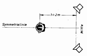

Der Platz des Beobachters soll für den Test stets gleichweit von den
Lautsprechern des linken Kanals und denen des rechten Kanals entfernt sein. Dieser
Bedingung entspricht jeder Punkt der Symmetrielinie zwischen den
Lautsprechern, wobei ein Punkt auf dieser Linie gewählt werden
sollte, der etwa 1 - 2 m von der Verbindungslinie der Lautsprecher
entfernt ist (vgl. Bild).

Aus dem Buch von Heinz Richter, "Elektroakustik für Alle", entnahm ich den folgenden
Text zum Rim Mastro 1000:
Da beide Verstärkerzüge dieselben elektr. Merkmale besitzen, bedarf es nur der Erläuterung eines
Verstärkerkanals (z. B. linker Kanal). Wie aus dem Schaltplan ersichtlich ist, besitzt der Stereoverstärker
TA-Kristall, TA-magnet.-dynamisch, Tonband bzw. Rundfunk- und Mikrofon. Die vier Eingänge sind mit Hilfe des
Drucktastenschalters wählbar, aber nicht miteinander mischbar.
Bei Mikrofonbetrieb wird durch den Vorwiderstand R 8 zusammen mit dem Gegenkopplungswiderstand R 1k eine günstige
Anpassung der Quellspannung an die Eingangsempfindlichkeit des Verstärkers erzielt. Die aus der kommerziellen Technik
übernommene Empfindlichkeitsregelung mittels Gegenkopplung ermöglicht eine weitgehende verzerrungsarme
Aussteuerungsfähigkeit des Verstärkers auch bei größeren Eingangssignalen.
Bei Stellung Tonband bzw. Rundfunk ist der Gegenkopplungsfaktor des frequenzunabhängigen Gegenkopplungskana-les
wesentlich größer. Das heißt: die so rückgeführte und um 180° phasenverschobene Teilspannung
verkleinert die am Eingang wirksame Steuerspannung auf den erforderlichen Wert von nur ca. 300 mV. Auf Grund dieser starken
Gegenkopplung bei Stellung "Tonband" werden natürlich auch die nichtlinearen Verzerrungen der Eingangsstufe
äußerst gering gehalten und der Signal-Fremdspannungsabstand wird wesentlich verbessert.
Bei Stellung Tonabnehmer magnet.-dynamisch wird nun die zum direkten Anschluß von magnet-dynamischen Tonabnehmern
erforderliche Phonoentzerrung, welche die Aufgabe hat, den Frequenzgang magnetischer und dynamischer Tonabnehmer zu
linearisieren, eingeschaltet. Bekanntlich ist die von magnet-dynamischen Tonabnehmern abgegebene Quellspannung der
sogenannten "Schnelle" und nicht der Nadelauslenkung wie bei piezoelektrischen Kristalltonabnehmern proportional. Daher
muß die Frequenzkurve des Entzerrers gewissermaßen ein Spiegelbild der Schneidekurve sein.
Diese wird mit Hilfe einer frequenzabhängigen Gegenkopplung erreicht. Die Dimensionierung dieser Glieder wurde so
ausgeführt, daß der nach der neuesten JEC-Empfehlung vorgenommene Schneidefrequenzgang mit den Werten 3180 us
(microsekunden) bei 50 Hz, 318 us bei 500 Hz und 75 us bei 2120 Hz dadurch weitgehend linearisiert wird.
Gleichzeitig übernimmt die brumm- und klingarme Eingangspentode EF 86 die erforderliche Vorverstärkung der von
magnet-dynamischen Tonabnehmern abgegebenen äußerst kleinen Signalspannungen von ca. 3 - 7 mV / mm
Lichtbandbreite.
Bei Stellung Tonabnehmer Kristall wird der angeschlossene Kristalltonabnehmer mit einem verhältnismäßig
niedrigen Abschlußwiderstand von nur 12 KOhm belastet. Die bei dieser Stellung wirksame niedere Eingangsimpedanz
verursacht insbesondere eine Abschwächung der tiefen Frequenzen, so daß der Frequenzgang des Kristalltonabnehmers
weitgehend dem TA-dyn.-Frequenzgang angeglichen wird. Dadurch werden gleichzeitig die Intermodulations- und
Klirrverzerrungen des angeschlossenen piezoelektrischen TA-Systemes in gewissen Grenzen gehalten, so daß damit eine
zusätzliche Klangverbesserung eintritt und somit die gesamte Entzerrung wesentlich vereinfacht wird.
Während bei Stellung "Forte" das amplitudenlineare Signal auf das Gitter des ersten Triodensystems gelangt, wird bei
Stellung "Piano" ein frequenzabhängiger Spannungsteiler eingeschaltet. Das dabei wirksame Hochpaßglied R 15 /
C 6 und der Eine weitere schaltungstechnische Feinheit stellt der Kom-binations-Schiebeschalter mit den drei
Schaltstellungen MonoStereo- und Stereo- vertauscht dar. Bei Stellung Mono werden beide Endverstärkerzüge mit
Phasenumkehrstufen parallel geschaltet. Dadurch steht eine maximale Endleistung von 20 W zur Verfügung. Bei Stellung
Stereo arbeiten die Kanalendstufen völlig voneinander getrennt und erhalten die stereophone Modulation von den
ebenfalls getrennt arbeitenden Kanalvorverstärkern. Bei Stellung Stereo-vertauscht erhalten die beiden Kanalendstufen
vertauschte Stereosignale. Die Umschal tung wird auch hier vor den Endstufen vorgenommen.
Über den Tandem-Lautstärkeregler P 4 gelangt das Stereosignal in die Phasenumkehrstufe, welche die Aufgabe hat,
die beiden Endpentodensysteme der Endröhre ELL 80 in Gegen-taktanordnung mit je einer in der Amplitude gleichen und
in der Phasenlage um 180° gedrehten Spannung anzusteuern. Das geschieht folgendermaßen: Das Stereokanalsignal wird
über C 16 dem Gitter des ersten Triodensystems von V 3 zugeführt. Dieses System arbeitet als normale
Verstärkerröhre und liefert die Steuerspannung für ein Endpentodensystem von V 4.
Gleichzeitig erhält das zweite Triodensystem von V 3 als Gitterwechselspannung einen Teil der Ausgangsspannung des
ersten Triodensystems. Die Gegenkopplungsglieder R 34, R 35 wurden so bemessen, daß die von dem ersten und zweiten
Triodensystem von V 3 gelieferten und um 180° zueinander phasenverschobenen Ausgangsspannungen automatisch
amplitudenmäßig exakt übereinstimmen.
Durch die gleichzeitige, amplitudengleiche und phasenverschobene Ansteuerung der beiden Endpentodensysteme von V 4 über
C 20 und C 21 erhält man bei dieser Gegentakt-Schaltung eine hohe Ausgangsleistung, und durch die symmetrische
Anordnung der beiden Wicklungshälften mit Schirmgitteranzapfungen heben sich die auftretenden Verzerrungen weitgehend
auf. Der starke frequenzunabhängige Gegenkopplungskanal von der Sekundärseite der Ausgangsübertrager auf den
aufgeteilten Kathodenkreis des ersten Triodensystems von V 3 macht die Endstufe weitgehend lastunabhängig und reduziert
den Klirrfaktor auf ein Minimum.
Die exakte Einstellung der vorgeschriebenen negativen festen Gittervorspannung der Endröhren sowie der einwandfreie
Abgleich ihrer Anodenruheströme kann mit Hilfe des Vorspannungsreglers P 6 und des Symmetrierreglers P 5 vorgenommen
werden. Nachdem im Kathodenkreis der Endröhren ein Meßwiderstand von 12 Ohm liegt, ist dieser Wert bei
Mittelstellung von P 5 durch Spannungsabfallüberprüfung an R 45 verhältnismäßig leicht
festzustellen.
Der Netzteil wurde entsprechend bemessen und liefert die für beide Kanalverstärker erforderlichen Anoden- und
Heizspannungen. Zur Reduzierung der Netzteil-Innenwiderstände werden anstelle einer Gleichrichterröhre zwei teuere
Siliziumgleichrichter verwendet, die auch bei Vollaussteuerung und Impulsspitzen eine nahezu belastungsunabhängige
Anoden-spannungsversorgung gewährleisten.
Für eine welligkeitsarme Anodenstromversorgung und ausreichende Entkopplung der Verstärkerstufen der beiden
Verstärkerzüge sorgt die reichlich bemessene Siebkette. Ferner besitzt jeder Verstärkerkanal eine eigene
separate Heizwicklung mit Entbrummpotentiometer, so daß hier jeder Kanalverstärker auf sein spezifisches
Brumm-Minimum eingestellt werden kann. Die Primärseite des Netztrafos ist auf die üblichen Netzspannungen
umschaltbar, und eine Feinsicherung schützt den Transformator vor evtl. auftretenden Kurzschlüssen. Als
Netzschalter wird ein zweipoliger Kippschalter verwendet.
Die Betriebsbereitschaft des Gerätes wird durch ein 10 V Lämpchen angezeigt, welches von einer Heizwicklung
gespeist wird.
