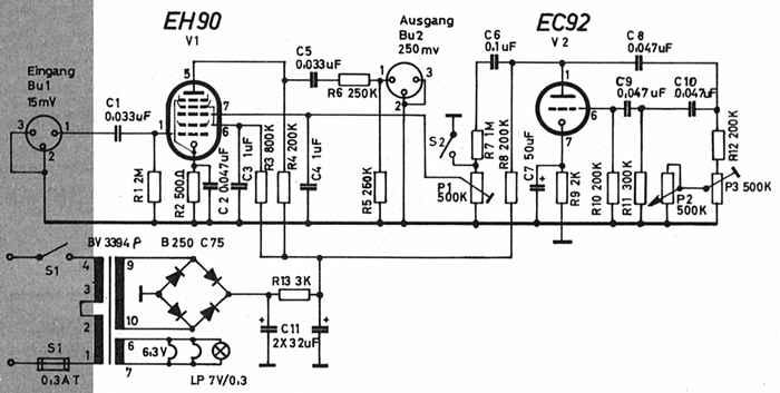

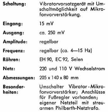

Die Verbindung des Vibratorausganges mit dem Verstärkereingang eines nachgeschalteten Gerätes erfolgt mit Hilfe
eines einfachen Dioden-Normkabels. Ebenfalls ist für den Anschluß eines Gitarrenmikrofons o. a. am Vibratorbaustein
ein Normbuchseneingang vorhanden. Der Vibratorbaustein ist auch als Mikrofonvorverstärker - durch bloßes
Ausschalten (Schalter S2) des Vibratorerzeugers (EC 92) - verwendbar.

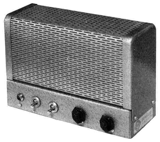

Dank der Verwendung von hochwertigen Bauteilen (z. B. Philberth-Netztransformator etc.) konnte der gesamte Aufbau des
Vibrators in einem verhaltnismäßig kleinen Metallgehäuse mit abschraubbarer perforierter Haube untergebracht
werden.
Die einfache und auch im Ausland weitverbreitete Schaltung bereitet dem Nachbau dieses Gerätes keine besonderen
Schwierigkeiten.
