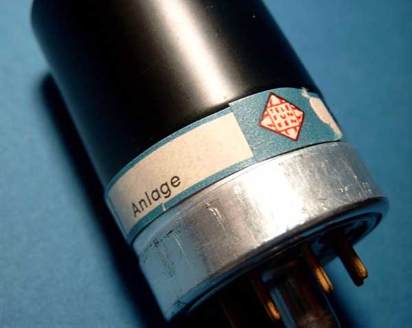

Leider fehlt der Rest des Etiketts, der die Bezeichnung der Röhre angibt
Hans-Peter zeigte im Forum vor einiger Zeit die folgenden Fotos einer merkwürdigen C3m :
Hans-Peter schrieb damals im Forum folgendes dazu :
Hier sind zwei Fotos von ein und und derselben Röhre. Die "67" ist meine Sammlungs-Nr., die restliche Beschriftung ist Orginal.
Hans-Peter schrieb mir nun die folgenden Zeilen:
