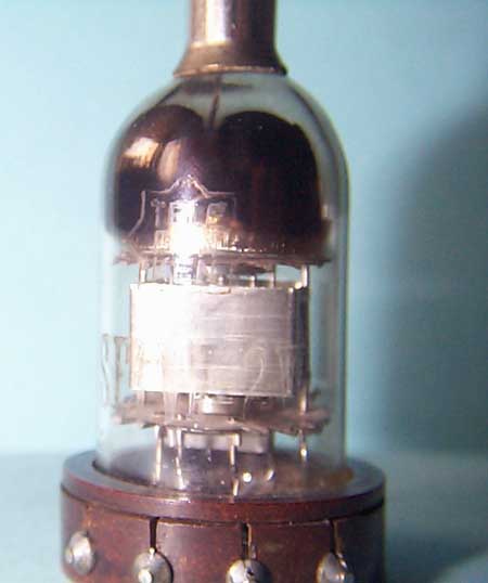

Die Bilder lassen deutlich die Kasten-Anode erkennen.
Eine Eigenart dieser Röhre ist der aus 2 Teilen bestehende Sockel (Ober-und Unterschale) sowie den kegelförmigen Messingkontakten. Erst der Nachfolger SF 1A zeigte die der späteren P2000-eigenen zylindrischen Kontaktstifte.

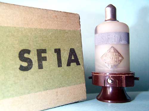

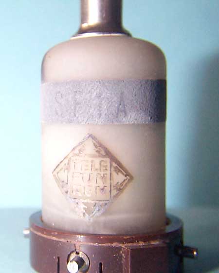

Die folgenden Fotos zeigen die, ebenfalls höchst seltene, SF 1A von TFK mit Milchglas-Kolben :
Die Fassung der SF 1A entspricht der Fassung beispielsweise der RV12P2000 :
