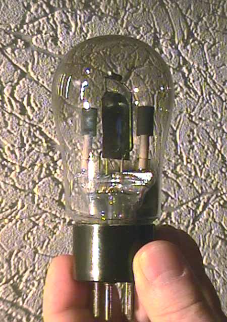

Vom Werner habe ich inzwischen die beiden R120 bekommen. - Hier sind die Fotos, die ich von ihr machte:

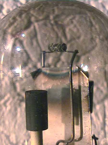

Das folgende Bild zeigt eine Seite des Doppelsystems. Die Anode besteht aus einem Graphit-Stab, etwa 5 mm im Durchmesser, 13 mm hoch (lang). Die Kathode besteht aus dem Blech zwischen den beiden Systemen; eines der Heizungsanschlußdrähte ist mit dem Blech verbunden.

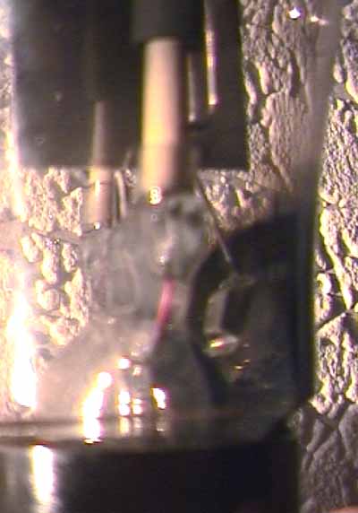

Das nächste Bild zeigt die Getter-Pfanne:

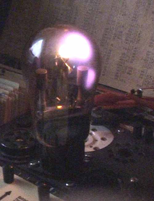

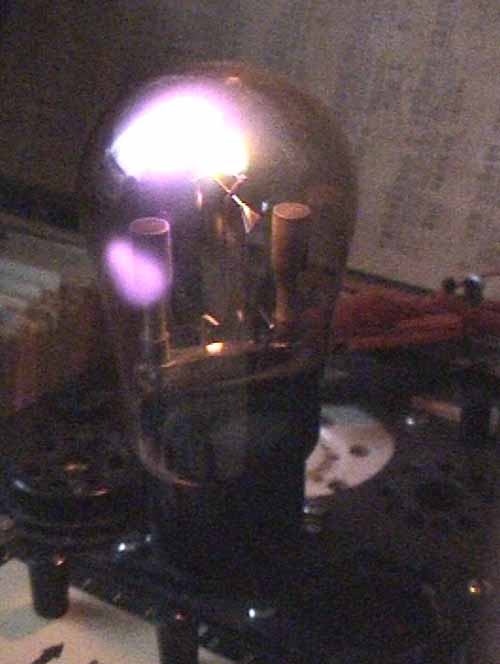

Die beiden folgenden Bilder zeigen abwechselnd erst das linke, dann das rechte System.
Die angelegte Prüfspannung beträgt 60 Volt ~.
Die Leuchterscheinung ist nicht wie bei der HG-Röhre AX1 oder AX50 o.a., es ist auch eindeutig kein Quecksilber im Glaskolben vorhanden. Anders als hier erkennbar, will sagen erheblich schwächer leuchtend, ist es ein rot-violett leuchtendes Gas. Ich tippe deshalb auf eine Edelgasfüllung.
