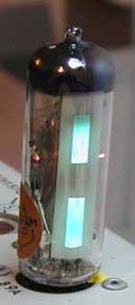

Die Japanische 6R-E13, Hersteller Toyo
Diese (sehr seltene) Röhre ist ein Pendant zur EM 84, sie besitzt aber ein anderes pinout und hat eine höhere Empfindlichkeit.
Nachdem mir diese Röhre zur Verfügung steht, konnte ich weitere Detailfotos anfertigen.
Die Daten der 6R-E13:
Anschlüsse (im Uhrzeigersinn): Noval: g, k, l, f, f, iV, a, st, st
Anschlüsse:
f/f an 6,3 V (0,2A)
l an 250 V (1,5mA)
a ü´┐Żber 2 MOhm an 250 V
g: -3....-10 V
k an Masse
