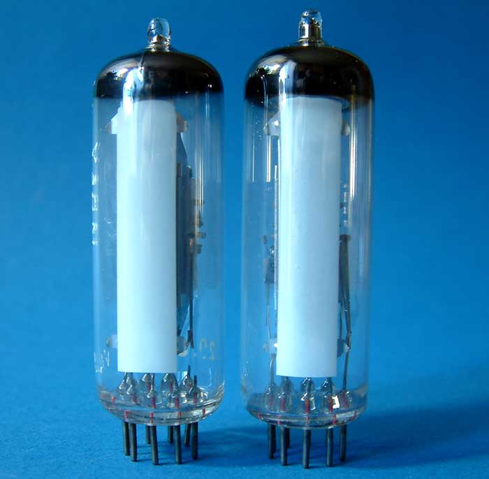

Optisch identisch mit der EM 84/87, ist die V3DM eine aus dem Valvo-Entwicklungslabor stammende Röhre.
Daten, etc. von ihr sind mir nicht bekannt.
Das D im Namen steht im übrigen für eine D-Röhrenheizung... also für Batteriebetrieb, 1,2 Volt - und nicht 6,3 Volt.
Der Ring-Getterhalter ist mit einem Blech nach oben verschlossen, eine solche Bauform sah ich bisher bei keiner anderen Röhre.

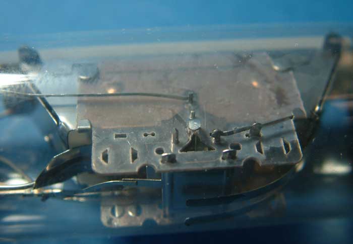

An dieser Ausführung erkennt man im vorherigen und im folgenden Bild, dass drei Anschlussdrähte zum System führen:
Hier führt aber nur einer hin...:

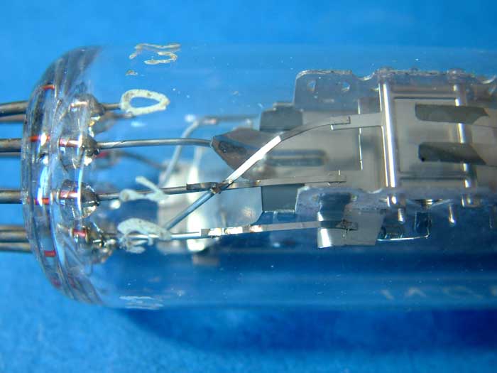

Weiter sieht man im folgenden Bild, dass bei dieser Röhre von der Anode (oder Leuchtschirmanschluss?) der Sockelanschlussdraht zu Pin 1 führt:
(Das darunterliegende Blech, welches bei beiden Röhren zu Pin 2 führt, scheint zur Abschirmung zu dienen?)

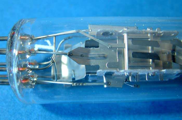

Hier, bei der nächsten Type, ist Pin 1 unbeschaltet, der Anoden (Leuchtschirm-?)anschlussdraht geht hier zu den Pins 3 und 5.
Fazit: eine der beiden Ausführungen besitzt keine Steuertriode.
Hier erkennt man die Spannfeder die die Heizung straff hält
