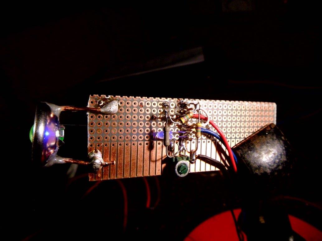

Ein neues Innenleben in der EM11, mit einer UV- LED, Probe.
Der Schirm ist mit je einem Tropfen Zweikomponenten- Metallkleber an 2 Kupferdrähten befestigt, die dann auf die Platine gelötet sind.
Der Abstand beträgt etwa 13mm.
Hierbei wird der Kleber evtl. weich ! Ratsam ist die Wärmeableitung am Kupferdraht mittels einer Zange.

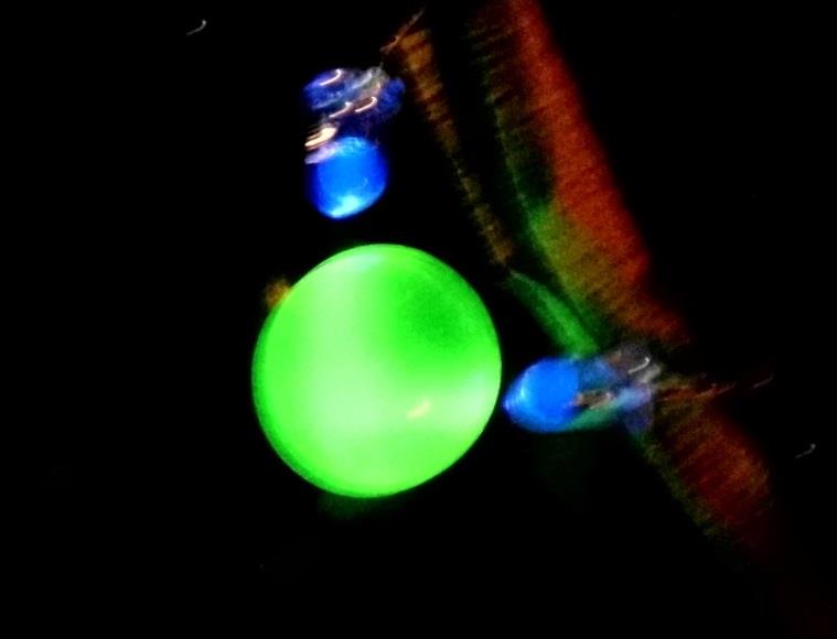

Versuch mit 2 UV- LED's
Innenschaltung. Um einen hochohmigen Eingang zu erreichen, wie ihn Röhren haben, verwende ich einen MOSFET, hier einen Doppel- MOSFET SMY51.
Die Betriebsspannung gewinne ich einfach...
...aus der Heizspannung 6,3V.
Diese Schaltung ist für den Ersatz der EM11 gedacht, die mit Spannungen von 0 bis -15V betrieben wird. Andere Eingangsspannungen können durch Ändern des Eingangsspannungsteilers realisiert werden.
Der Strom bei vollem Signal, bei Steuerspannung -15V am Gitterstift, etwa der halben Spannung am Gate des SMY, sowie Uds ca 3V, beträgt (je nach Exemplar des SMY51 !) 9- 11mA.
Eine LED wird auf eine Beleuchtungsstärke von 75% eingestellt, die andere bekommt ihre Beleuchtungsstärke durch die Stärke des Steuersignals, am G1- Anschluß des EM11- Sockels.
Die Steuerspannung kommt normal gegen Masse. Wegen des Abgriffs der Versorgungsspannung an den Heizspannungsanschlüssen ist es nicht möglich, den Kathodenanschluß mit einem der beiden Heizspannungsanschlüsse zu verbinden ! Da nicht festgelegt ist, welcher Heizspannungsanschluß an Masse ist, könnte das einen Kurzschluß der Heizspannung verursachen !
Möglicherweise addiert sich durch meine Lösung die Heizwechselspannung auf die Steuerspannung.
Abhilfe: Es können bei Bedarf einfach die Speisungsanschlüsse an den Heizungsstiften umgedreht werden,
Mit dem anderem MOSFET könnte man eine Vergleichs- Helligkeit der anderen UV- LED realisieren, die sich nach der Signalspannung beim Drübergehen der Abstimmung richtet, wenn damit ein Kondensator am Drain aufgeladen wird. Die Kondensatorkapazität muß mit einem Parallelwiderstand so bestimmt werden, daß sie in einigermaßener Zeit (1 bis einige Sekunden) abfällt.
Diese Variante habe ich noch nicht getestet.
Bestückungsseite
Leiterseite
Schirm mit Befestigung- Unterseite der Kugel bis zur Leiterplattenkante etwa 7,5mm.
Abstand der LED zur oberen Leiterplattenkante, die dann die Schattenbegrenzung macht, etwa 23 mm.
Die LED habe ich mit den voll langen Anschlußdrähten angelötet, und diese so gebogen, so daß die LED weitreichend frei plaziert werden kann.
