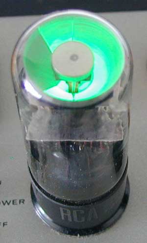

Von RCA stammt diese 6E5 :

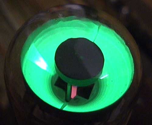

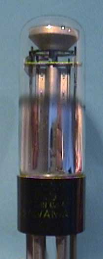

Paul Heußner sandt mir die folgende 6E5 von Fivre zu:
Das dritte Bild zeigt den Octal-Sockel dieser 6E5. Man erkennt den fehlenden Pin 6 - was eigentlich auch nicht verwunderlich ist, sieht man sich mal die Schaltung weiter oben an. Pin 4 ist dort als Leuchtschirmanschluß angegeben, Pin 6 als 'nicht belegt'.
Will man aber diese Fivre-6E5 im Funke-Röhrenprüfgerät testen, wird sie kein Leuchtbild zeigen, man ist im Glauben, sie wäre verbraucht. - Paul Heußner war zunächst auch dieser Meinung bis er auf den Gedanken kam (angeregt durch die obige Beschaltungszeichnung), den Leuchtschirm manuell auf Pin 4 zu schalten. - Funke hatte, wie auf den Prüfkarten zu erkennen ist, den Leuchtschirm der 6E5-Karte auf Pin 6 gelegt, nicht auf Pin 4 !!
Und, siehe da: Diese Fivre-6E5 leuchtete wie neu.
Paul untersuchte dann weitere Octal-6E5, und bei den DDR-6E5 - den OSW-, WF-, HF- und RFT-6E5 wurde Paul "fündig". Bei diesen Röhren ist Pin 4 nicht herausgeführt, nicht als Pin vorhanden. - Dafür aber Pin 6...
Es ist also anzuraten, evtll. vorhandene Octal-6E5 genau zu untersuchen, bevor man sie als unbrauchbar in den Müll wirft...!
