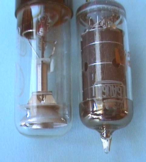

Die folgende 6M-E10 des Herstellers TEN ist ein japanisches Fabrikat.
Es ist eine 7-polige Miniaturröhre mit einem der 6E5-Serie ähnlichem Leuchtbild, d.h. es wird nur eine Leuchtschirmhälfte angesteuert, die andere Hälfte bleibt immer voll augeleuchtet.
Zum Größenvergleich habe ich eine EF 94 (6AU6) neben die 6M-E10 gelegt...:
ein weiterer Größenvergleich - eine 6M-E10 neben einer japanischen 6E-4 und einer EM 85:
